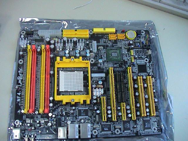

Hallo, habe folgendes Problem mit dem oben gennanten Board.
Habe das Mainboard (Neu)in den Rechner eingebaut und mit einem Wasserkühler versehen, also ist der Originalkühler ab.
Als ich aber hochfahren wollte gab der Rechner keinen Ton von sich und ist auch nicht hochgefahren.
Anderen Prozessor ausprobiert, hat aber auch nichts gebracht.
Alle vier lampen haben geleuchtet, also gehe ich davon aus dass das Problem am Mainboard liegt. Alle anderen Komponenten wie Ram oder Netzteil waren ebenfalls neu.
Hat einer eine Idee woran es liegen kann?
Kann man bei falscher Montage des Wasserkühlers den Chipsatz kaputt machen?? Es handelt sich bei dem Wasserkühler um einen Alphacool Nexxos Sli1.

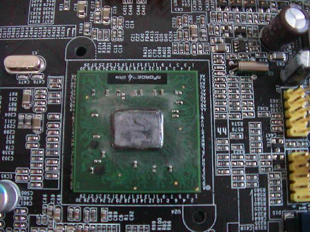

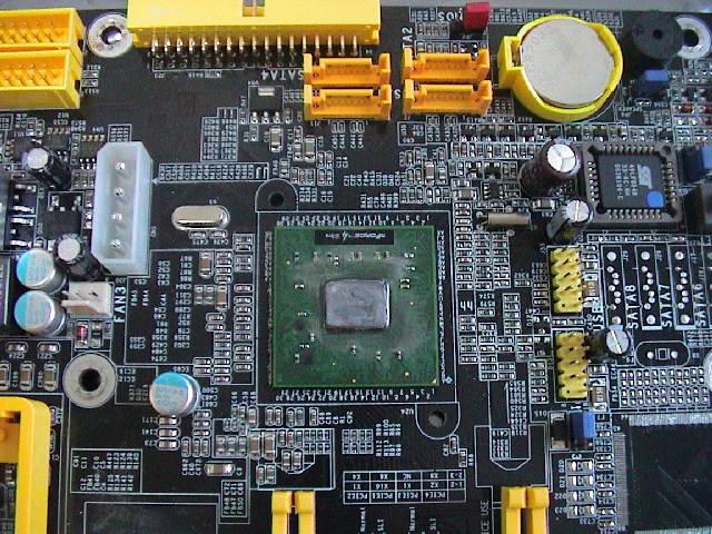

Für mich sieht der Chip nicht grade bekömmlich aus,
Verschmierte paste und ich hoffe diese 2 schwarzen Flecken sind Dreck oder was auf der Kamera gewesen.
Mach das dingen ordentlich sauber und montier mal wieder den Standardkühler, solltest erstmal gucken ob das Mobo überhaupt noch was sagt.
Aargh, immer wenn ich einen Chip so mit WLP vollgeschmiert sehe, läuft es mir kalt den Rücken `runter
...und die Leute wundern sich dann auch noch, warum es nicht läuft wie es laufen soll...:hmm:

Also diese zwei Flecken(unten links) sind nicht auf der Kamara sondern tatsächlich auf dem Chipsatz! Ist der durchgebrannt?
Die Ecke ist nicht abgebrochen.
Das mit der Wärmeleitpaste sieht auf dem Fotos schon recht extrem aus aber da ist nen bisschen nebengekommen und das hab ich mit nem Tuch nicht besser wegbekommen, ist aber auch nur ne Hauchdünne schicht die ohne Alkkohol oder ähnliches nicht wegging.
Kann dadurch denn der Chipsatz durchbrennen? Denn eigentlich sollte die nicht leiten und es ist ja auch nicht so ne dicke schicht, oder reicht da son bisschen aus?
Der Die selbst sieht so eigenartig aus weil da noch kleine Reste vom originalwärmeleitpad drauf sind...
Wärmeleitpaste hatte ich natürlich auf dem Die hab ich aber wieder abgemacht, bis auf die klebenden Reste vom Originalpad

das sieht aber verdammt verdächtig nach silberhaltiger Wärmeleitpaste aus, :hmm: und wie die leitet, habe damit meinen XP-prozessor auf XP-M gemoddet! :d
und wenn dem so ist (mit silber) und ich mir den Durchmesser deiner Wischaktion anschaue hast du erfolgreich sämtliche brücken kurzgeschlossen...das würde auch die beiden schwarzen flecken erklären...
Also das ist die Wlp von Alphacool und die enthält auch glaube ich Silber...
Aber ich meine mich zu erinnern gelesen zu haben, dass bei solchen Pasten bei geringen Mengen nichts passieren kann, scheint dann wohl doch ne kleine Menge auszureichen?!?

wie kann man das nur so breit schmieren???
Kleine Mengen?
Sieht mir fast nach ner ganzen Tube aus. :hmm:

Die schwarzen Punkte bestehen doch aus Kleber, damit man den SLI Mod nicht durchführen kann. Reinige alles behutsam mit viel Reinigungsbenzin und bete, dass danach beim Testen alles geht.

Also die zwei Flecken unten links sind versiegelungen aus Harz damit du nciht so leicht das Ultra D zum SLI Modden kannst.
Ansonsten allerhöchste Sorgfältigkeit beim montieren des Nexxos Sli1.
Muß nichts abbrechen beim verkanten... es reicht ein Haarriss.
