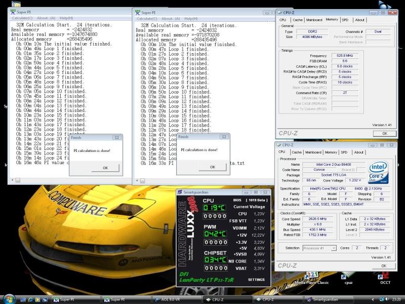

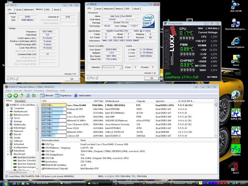

Habe seit ein paar Tagen neue Rams
4x1 GB A-DATA DDR2-800 (Vitesta Extreme Edition) :drool:
Bei den Preisen musste das sein 100€ für 4 GB
Hatte auch Glück habe 2 Kid´s mit dem selben Batch bekommen .
Hatte ja so meine Bedenken ob das gut laufen wird aber sie scheinen echt super zu gehen
attachment.php
attachment.php
2 durchläufe Memtest haben sie auch hinter sich aber leider vergessen Bild zu machen .
Vdimm sollte ok sein für 24/7 ?(2,19 im Bios eingestellt):hmm:
