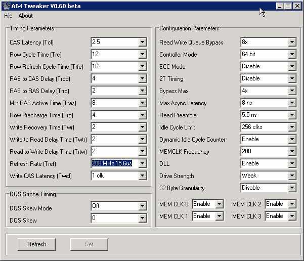

ist das jetzt egal auf welchen slot´s man denn Dual-Channel betreiben will ??
anbei das Bild des A64 Tweaker´s
so liefen sie im Dual nicht und im Single ohne Prob´s
PS: werd jetzt gleich mal den 2. Riegel testen ob der auch fehlerfrei
durchkommt

im memtest läuft grad einer @295MHZ 2,5/4/4/8 im Test 8
6 Durchläufe ohne Fehler,
im Dualchannel liefen beide nicht mal 265 MHZ bei gleichen Timings
stable :stupid:
achja dualchannel in den gelben oder orangen Slot´s ??
PS: Timings kommen gleich, Bild vom A64 Tweaker wenn´s recht ist
CPU Winni 3000+
orange...mal dran gedacht das einer nicht mehr schafft oder im dutt ist?
