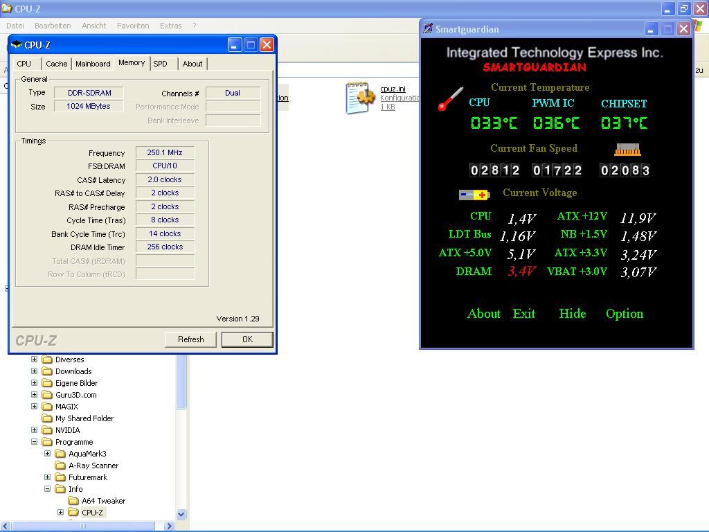

Jetzt zu meinem Problem:
Habe jetzt mal 3,4 V auf den Speicher gegeben und schon bootet der Rechner mit 250x10. Verstehen tue ich das jetzt nicht, eigentlich sollte der Speicher bei 200 MHz mit 2,5-4-4-10-1T bei 2,85V laufen. Tat er wahrscheinlich aber nicht.
Naja nun läuft das System stabil. RAM MOSFET und RAM werden aktiv gekühlt.
Welcher Speicherdurchsatz wäre denn bei 250 MHz CL2-2-2-8-1T in Ordnung.

hmm er bootet jetz nicht mehr also bios geupdatet resetet und dann wenn er fragt nach pci listings bleibt er stehn und rebootet
auch bei.
CL = 3
Trcd = 4
Tras = 8
Trp = 4
MagicTS schrieb:
