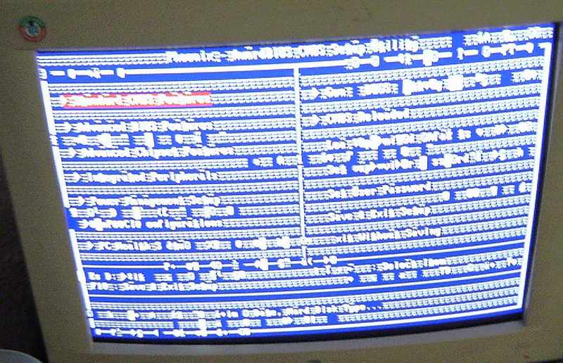

remag schrieb:
hat jemand ne ahnung wie ein Compi reagiert wenn die NB kaputt ist.
hab den verdacht das die NB beim Kühler aufsetzen der DIE kaputt gegangen
ist. jetzt wäre der Comp eigentlich einsatzbereit.
Er lässt sich aber nicht einschalten, die Kontrolllampen am Board leuchten aber.
D.h. es rührt sich gar nix, kein lüfter, keine Festplatte, einfach null.
Könnte das an der NB liegen :confused: :confused: :confused:
:confused:
mach die nb ab und guck ob sie es ist...macht euch doch nicht immer selber das leben schwer :rolleyes:
woher sollen wir wissen was du auf dem gewissen hast?!
das mobo ausbauen und wieder einbauen dauert nicht länger als 30min. aber du wartest schon länger auf eine antwort..... :rolleyes:
faulheit lässt grüssen.....zum heulen sowas :heul:
nb abmachen ??
dann kann ich gleich ein neues board kaufen.
ich wollte eigentlich wissen ob das typisch für so einen
schaden ist, oder obs noch was anderes sein kann.
nb-lüfter abmachen eben :rolleyes: stell dich net dümmer als du bist.
könnte theoretisch alles sein...musst du gucken ob die DIE beschädigt ist.
kannst auch sein das du den cmos-jumper vergessen hast oder den power-schalter falsch angeschlossen. p4 stecker vergessen usw usw usw....
der nb lüfter ist ab, der die ist leicht beschädigt.
das ganze board ist voll mit wakü CPU, NB, 2xGraka,
deshalb wollte ich wissen obs die NB sein kann,
bevor ich alles wieder rausreissen muss
power schalter ist ok,
@destroyer: Dank dir. Woche und sowas müßt normal auf dem Chip draufstehn, wenn ich's richtig in Erinnerung hab.
Ich schau mal wo ich ein anderes Board finde...
@Destroyer: Welches ist besser, china o. taiwan?
Ich hab AB0 und auf der Verpackungs-Karton steht made in china ???
ok, ich stell mich dümmer als ich bin :rolleyes:
hab nen power connector falsch angesteckt :wall:
die kiste startet jetzt,
aber nur mit grafikfehlern
kann dies was mit der NB zu tun haben?
oder definitiv eine der GraKa´s :hmm:

grafikfehler könnten von der nb kommen. als meine mal beim msi überhitzt war hatte ich starke ruckler....
das sieht aber mehr nach ram/cpu fehler aus. oder doch von der nb?! hängt ja eh alles zusammen......

grafikfehler kann von : ram / cpu / graka / nb / nt kommen, also so ziemlich von allem...aber wenn der komisch nageschlossen war, kanns auch was am board zerschossen haben! oO
ne er hat doch bei seiner nb was abgebrochen ;) würde also sagen das es daran liegt. kann aber trotzdem was anderes sein....
