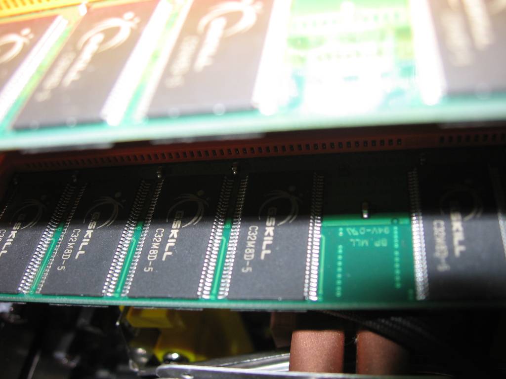

Sushi1976 schrieb:
Das sind aber keine TCCD oder? Sind das UTT Chips?
Wenn ja dann brauchen die ordentlich Spannung 3,4-3,5V
Sushi
Hab mal ein Bild angehängt.
hab das 414-3er Bios eingespielt und seitdem krieg ich Cool&Quiet nicht mehr zum Laufen ?
Was hat sich diesbezüglich geändert ? VCore über Prozente anheben und Cool&Quiet auf Auto setzen, so liefs zumindestens beim 310p - aber genau das funktioniert nicht mehr ... :-(
@smooth: sind keine UTTs. UTTs erkennt man an kleinen kreisförmigen vertiefungen und an den seiten der chips sieht man zwei kleine metallplättchen. Denke mal das sind dann TCCD's...Deine Bezeichnung endet auf LA - TCCD's (denke ich)
