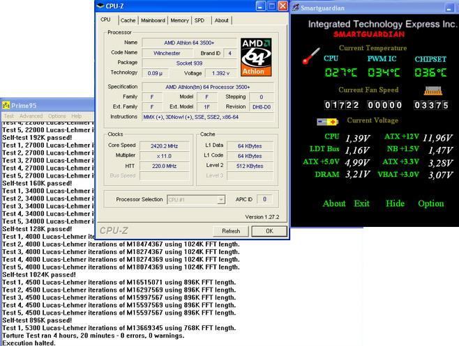

So habe das Dfi nun drin und es läuft ganz ok.
Meine VX gehen nur bis 220Mhz dannach kommen in Memtest ohne Ende Fehler !??!!??
Das Board lief jetzt 220x11 = 2420Mhz einfach mal zum testen ohne irgendwas groß einzustellen.
Prime lief 4:20h ohne Fehler.
Woran kann es liegen das die vX nur bis 220Mhz laufen ???
Sind 35.484s bei SuperPi 32m mit 2420 (220x11 @ 2-2-2-5) ok ??
Gruß
Hoschi
ja mehr Spannung ist immer ne Option,
wollte nur erstmal ausloten was bei default so alles geht.
Bei xs gab es ja mal so ne Tabelle und daher bin ich davon ausgegangen, dass bei 3,2V mehr als 220 drin sein sollten.
AMD Socket 939 AVERAGES
3.1v = 234 MHz (4 Entries)
3.2v = 244 MHz (7 Entries)
3.3v = 255 MHz (9 Entries)
3.4v = 260 MHz (9 Entries)
3.5v = 265 MHz (5 Entries)
3.6v = 265 MHz (5 Entries)
Werde das aber dann morgen mal testen.
Cpu war ja jetzt auch nur bei 1.39V, aber dafür waren die 2420Mhz meiner Ansicht nach schon ganz ok, da es ja noch kein Limit war und nur ein Stich ins blaue.
Gruß
Joe
Bei mir sind 230MHz mit 3,2v @ 2.0-2-2-8 1T drin. Und zwar stabil :)
EDIT:
Bin grad am testen:
235*10 @ 1,504v = 2350MHz
Ram läuft 1:1, 235MHz 2.0-2-2-8 @ 3,2v
Prime läuft schonmal. In SuperPI 1M hatte ich 36sec und in Everest ~6900MB/s.
