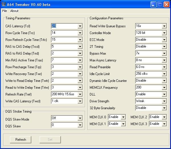

N´Abend!
Ich hab jetzt vom 3200er Winni auf einen 3200er Venice E6 umgerüstet.**
Die Möhre läuft auch wieder mit ihren 2500 MHz, aber absolut nicht primestable. (Bricht praktisch sofort ab)
Hat jemand einen Verbesserungsvorschlag bei den Timings?
**Üps, ist das ein E3?
ADA3200AA4BW
LBBWE 0546BPDW
Z847136K50454
