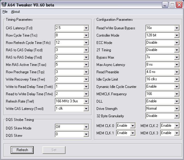

hmpf, ich muss irgendwas verstellt haben bei mir ... jedenfalls zeigt A64Tweaker nur noch falsche Werte an
Ich denk es war so, direkt nachdem ich ein BIOS mit anderem RAM Table mal drauf geflashed hab ...
Hab auch schon versucht wieder zurückzuflashen ... mit DMI Block, mit Bootblock ... oder auch mal jeweils ohne ... hilft nix :(

Zum A64 Tweaker: Drück mal refresh und/oder starte CPU-Z mal und drück dann refresh. Manchmal erkennt der die TImings falsch und es klappt erst wenn CPU-Z auf war. :)

Ich hab atm folgende Timings bei 255MHz.
attachment.php
2,7Vdimm im BIOS. Die DriveStrengh Settings hab ich ja schon oben angegeben. :) (idle cycle würd auch auf 0 gehen, aber bringt eh nix ...)
Hey super, danke !!! .. hat Funktioniert mit CPU-Z ... sehr komisch :xmas:
