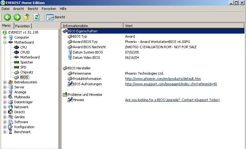

Warhead schrieb:
jaja das 723...haste dir wohl selber eins gestrickt aus dem 623 und dem 70x ;)
Ne habe es vom Techpowerup Forum wennde genau hinkuckst da wirste merken das auch sli-D dransteht.
PS: hast du ne Raid Treiber Version für win2k?
Hab eschon alles Ausprobiert.
6,70 6,47 und 7.10 Beta nix ging
