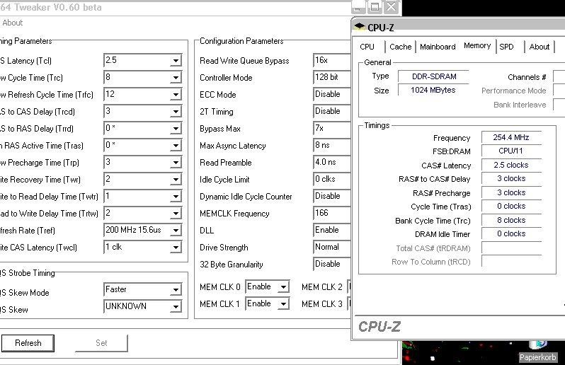

Aktuelle Timings mit 2x 512MB Hynix DT-D5 bei 255MHz / 2,7Vdimm(BIOS).
Kann ich da evt. noch weiter optimieren?
Tref / DQS Skew ect. Halt die Dinge, von denen ich atm keinen Plan hab. ;)
Jemand Vorschläge? Ich würde gerne das letzte aus den Timings raus holen. Wieso sonst gibt es beim DFI so viele, nette Timings? :bigok:

Die Timings sind schon ziemlich gut!
Eventuell Trc auf 7 / Tref auf 4708 bzw. 166 1.95ns / Idle Cicle Limit auf 0 und Max Async Latency eventuell noch nen Stück runtersetzen, dann hätteste das Optimum erreicht. ;)

Trc auf 7 geht nemmer, Idle Limit auf 0 könnt ich noch versuchen, dann müsst ich aber auch das dynamische idle limit ausschalten damit das was taugt.
Max Async Latency geht nicht mehr weiter runter. ;) Preamble bekomm ich evt. noch auf 3,5ns, aber ob jetzt 3,5ns oder 4ns is Jacke wie Hose.
Bei der Tref weiß ich halt a) nicht wie sich die Werte im BIOS erklären lassen (also was für was steht) und b) nicht was optimal wäre, von den µs mal abgesehen. Eher höhere MHz Anzeige, oder eher weniger?
Und DQS ist ne Sache für sich. Da hab ich keinen blasen Schimmer von. :fresse:
DQS = Wayne.
Tref eigentlich performancetechnisch eben so, kann nur ungemein behilflich sein, bei Instabilitäten. Teste einfach mal, ich fahr schon immer 4708 aka 166MHz 1.95ns.
Im FAQ, gibt es einen Link zu dfi-streets Memory Guide, da ist eine Tabelle mit den Tref Werten. :)

Was ich nicht verstehe ist die DQS Skew. Laut DFI-Street Guide soll mal auf increase stellen (faster).
Laut A64Tweaker ist increase aber slower und decrease faster. Was stimmt denn jetzt? :fresse:

Bypass Max auf 7x. Wenn dir nicht sicher bist, hol dir Hexus Pifast und teste die unterschiedlichen Settings durch, da merste sofort, was besser, oder was schlechter ist.

Laut dem DFI Street Guide wäre Bypass 0 aber schneller. :-/
Und weiste wer bei DQS nun recht hat? Der A64tweaker oder der Guide auf DFI Street. :hmm:

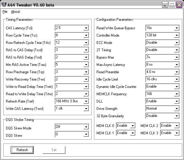

Die ach so schlechten Hynix DT-D5 laufen nun bei:
attachment.php
Sorry, aber schlechter geht es echt nicht mehr. :fresse: Tref ist auf 3120 im BIOS, ergo ??µs. Der Tweaker zeigt das falsch an. ;) Bei der DQS Skew bin ich mir noch net so sicher was mehr bringt bzw. obs überhaupt was bringt und Superpi schwankt zu viel von den Zeiten her um das genau zu testen. :-[
Noch jemand weitere Verbesserungsvorschläge? :)
