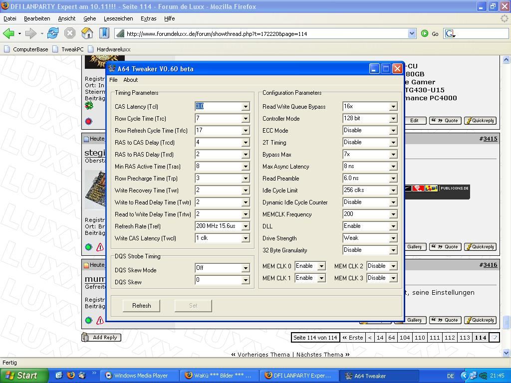

Könnte mir bitte jemand, der das DFI Expert und Samsung UCCCs hat, seine Einstellungen geben, weil ich mein System einfach nicht stabil zum Laufen bringe.
Hier meine Settings ;)
Hier meine mit dem Bios vom 17.11., mit dem ich die besten Ergebnisse erzielt habe:
Erstmal danke.
Aber warum läuft der bloß auf 200MHz?
Der Mushkin PC4000 läuft doch schon standardmäßig auf 250MHz?

mummin schrieb:
Erstmal danke.
Der läuft schon auf 250Mhz, keine Sorge. Das 200 ist der Teiler den ich drin hab, also 1:1 ;)
