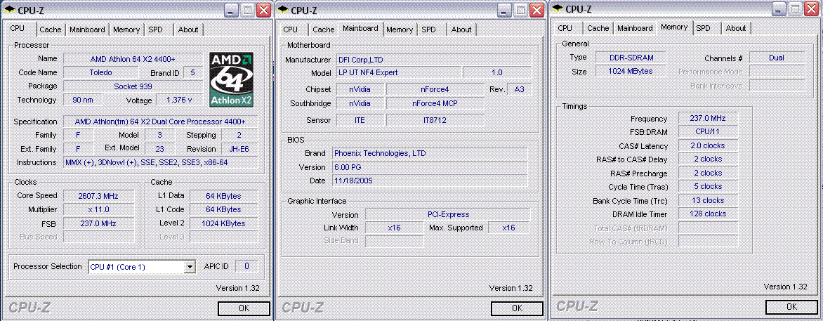

Hier mal nen Screeni, hoffe ist alles drauf was du wissen musst, bin ja neu hier....
Der RAM läuft mit 3,2V und wie gesagt mit ner anderen BIOS-Version das selbe Prob

ja cpu-z und smartguardian zeigen zwar 1,36 an aber im bios ist 1,4 eingestellt... zu den 3,2 V für den RAM kann ich leider nix sagen das hat nen kumpel der hier schon länger im forum ist und sich ganz gt auskennt eingestellt, hielt das auch immer fürn bissel viel...
Rulesman2001 schrieb:
dachte deiner war auf 1.376v laut cpu-z,komisch meiner läuft mit 1,475V,wer weiß.
3,2volt auf dem ram is dat net a bissel viel?
das sin Speed Premium UTT BH-5, also 3,2V sind kein Problem
also so wie es aussieht wird dein cpu nicht erkannt.
geb ruhigen gewissens mal 1,450v bis 1,500v auf den cpu und teste das mal.
