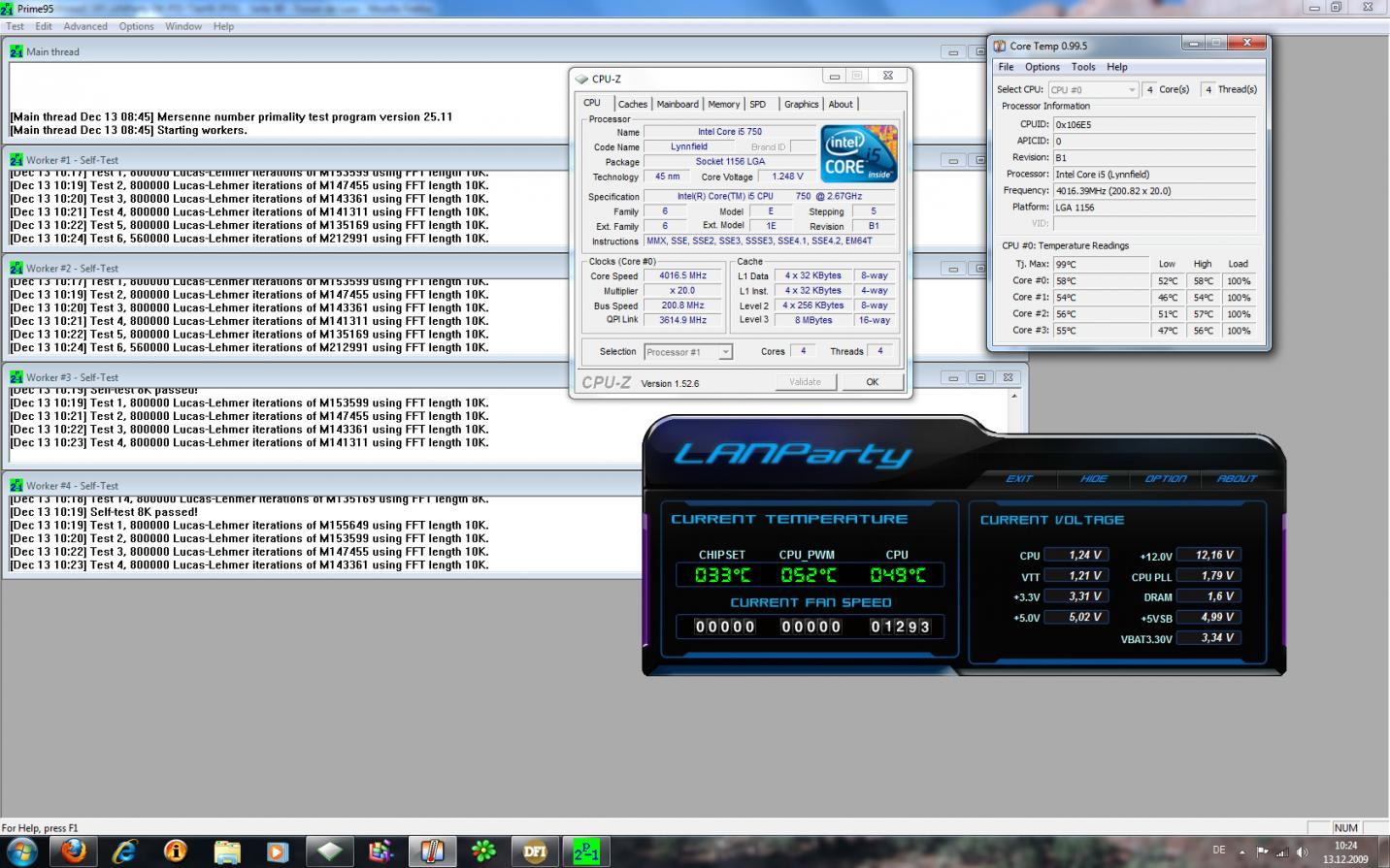

@obarok: hmm, ich wüsste nicht wo ich da genau nen 80er lüfter befestigen sollte, ich hätte einen da! Haste nen Bild oder sowas wo du den hingemacht hast?
also 2stunden prime laufen erstmal stable !
nch ne frage, hab ne externe eSata hdd. Beim alten board wars so, ich konnte sie einfach während der Pc anwar einstecken udn ich konnte auf sie zugreifen, bei diesem board geht das bisher nicht. Weiß einer ob man da was machen muss?
@Microborg: soll ich das echt machen?
HD4870
Stelle den Lüfter auf die Grafikkarte.....
hmm mal sehn, eigentlich stell ich ungerne etwas auf die Graka...
ei ei unter 1,26v ist gar nix stable.... der vorbesitzer brachte nur 1,216V, was mache ich falsch?

hmm vieleliht wird das ja noch was^^ siehe anhang !
naja LinX bricht sofort ab... schade... alles unter 1,26V ist nicht machbar....

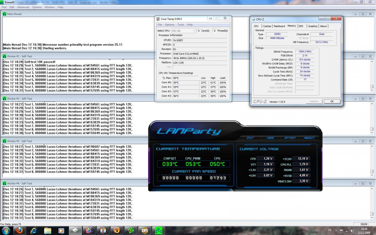

so 4Ghz erstmal stable mit 4Ghz@1,26V, vtt @1,18V und ram @2Ghz, cl9 @1,6V (siehe anhang !)
echt gutes board und leichtes oc. Wenn auch leider mehr vcore aber das ist nun eich auch egal. Bis auf die Tatsache das ich ein wenig höherere temps daudurch habe, 65°C maximal, ist alles ok. ich mein wer linxt schon 24/7^^
vorallem in der kurzen Zeit 4Ghz stable. Mein s775 war auch pretested gekauft, aber da hab ich 2Wochen lang die optimalen gtl's gesucht bis die 4Ghz mal prime custom stable mit 1,216V waren udn mit 1,23V linX stable... das ging hier mit dem dfi locker von der hand, einfach geil !
so werde ich es wohl lassen, vllt fummel ich noch an den ram timings rum, mal sehn.
hab auch kein fiepen etc, Top Board !!
