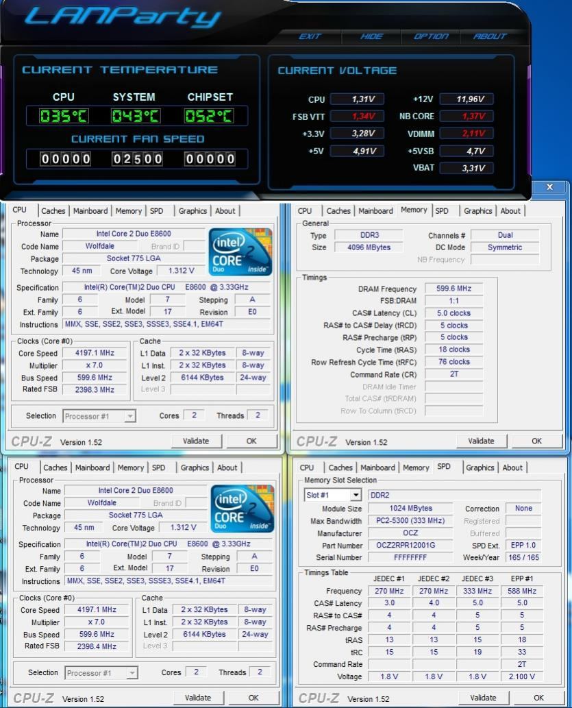

hab gestern meine OCZ Reaper HPC DDR2 1200 4*1GB bekommen und laufen im Memtest auf meinem T2RS Plus im TEST5 Fehlerfrei durch.Eingestellt habe ich PVL9 mit Latenzen (s.Bild) mit Model Mombi 3-3-1 :rolleyes:
Enhance Data Transmitting: Auto
Enhance Addressing: Auto
T2 Dispatch: Disable
Clock Setting Fine Delay: 3-3-1
Ch1 Clock Crossing: Auto
Ch2 Clock Crossing: Auto
Flex Memory: Auto
5-5-5-18 Trfc 76 PVL9 den rest: Auto
CPU: +250
DRAM: 2.1
SB Core/CPU PLL: 1.55v
NB: 1.3825v
CPU VTT: 1.37v
Clock Gen: 3.75v
CPU GTL 0/2: 63x
CPU GTL 1/3: 63x
NorthBridge GTL: 58x
FSB Vref: 2A
600x7
Boot Up Clock: Auto
CPU Clock Amp: 800mv
CPU Clock0 Skew: 100ps
CPU Clock1 Skew: 100ps
DRAM Speed: 333/... @1201MHZ
PCIE: 100
Wenn ich aber mit Prime jetzt ein Blend oder Custom Test mache bekomme ich nach kurzer Zeit ein Error,der Small Test geht ohne Fehler durch.
Was muß ich noch einstellen,damit meine 600 FSB Setting 100% stabil laufen?:confused:

Mit Pl 10 scheint es jetzt besser zu laufen,allerdings startet Windows nur mit den 0,58 NB Gtl nicht mit 61 oder 63.Bei Prime fällt meine 2. Core bei Blend und Custom Run bei Test3 aus,Small läuft duch
Hab jetzt auch wieder mein Lüfter auf die NB gesteckt,die Temp hat sich von 52C auf 37C gebessert,evtl werde ich noch mehr Nb Spannung geben

danke Fresh,habs es jetzt so eingestellt wie du es angegeben hast,allerding mit PVL11 mit 9 will er Windows nicht starten nur Prime brich nach wie vor ab.Ich geb es langsam auf:motz:
Soll ich an den Cpu clock Skews noch rumm fummel,bringt das was?
das ist viel zu wenig !
Teste erstmal mit small 4-5 STd !
Egal welcher Fehler in small kommt - vcore rauf,solange bis die 4-5 Std um sind !
Danach Testest du mit Large !!!
