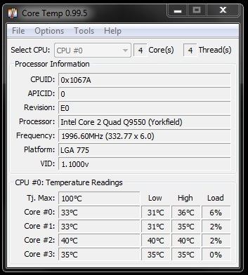

Bei Core Temp ist bei mir aber irgendwie ein Kern von meinem Q9550 immer auf 40 grad und ändert sich nicht... ist das ein anzeige bug oder ein auslese fehler?

So hab jetzt alles angeschlossen und bis jetzt funktioniert alles wunderbar.
scheint normal zu sein. Schmeiss mal Prime small an dann sollte sich die Temp ändern.
Ok danke ich werds nacher mal testen.
