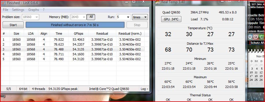

Servus Heinz. Teste fast nur noch mit linx. Habe die 500fsb damit stabil am laufen gehabt. Games damit gezogt und superpi 32m ohne Probleme. Habe das BIOS vom 20.03 drauf. Alles was danach kam lief nicht richtig bei mir:wink:

Die Zeiten liegen bei mir zwischen 20.3120 und 21.890 die GFlops sind auch so unterschiedlich 47.3120 und 50.3629
das heißt ich muß mit der Vcore eine stufe höher?
also mit prime habe ich es nach 3.5 stunden abgebrochen da lief es sehr stabil

Ach schön, gerade heute Linx aus dem Netz gezogen und mich gefragt wie man es richtig deutet und schwupps babbelt ihr darüber. Macht echt Spass mit dem Dfi ,unter anderem wegen diesem Tread...:hail:
gr dolltoll
Linx ist schon richtig geil. Da wird das System richtig in die Mangel genommen. Memory auf ALL und 25 Run Einstellen únd laufen lassen. Kann mir das garnicht vorstellen wenn es den Theard nicht mehr gibt. :wink:
