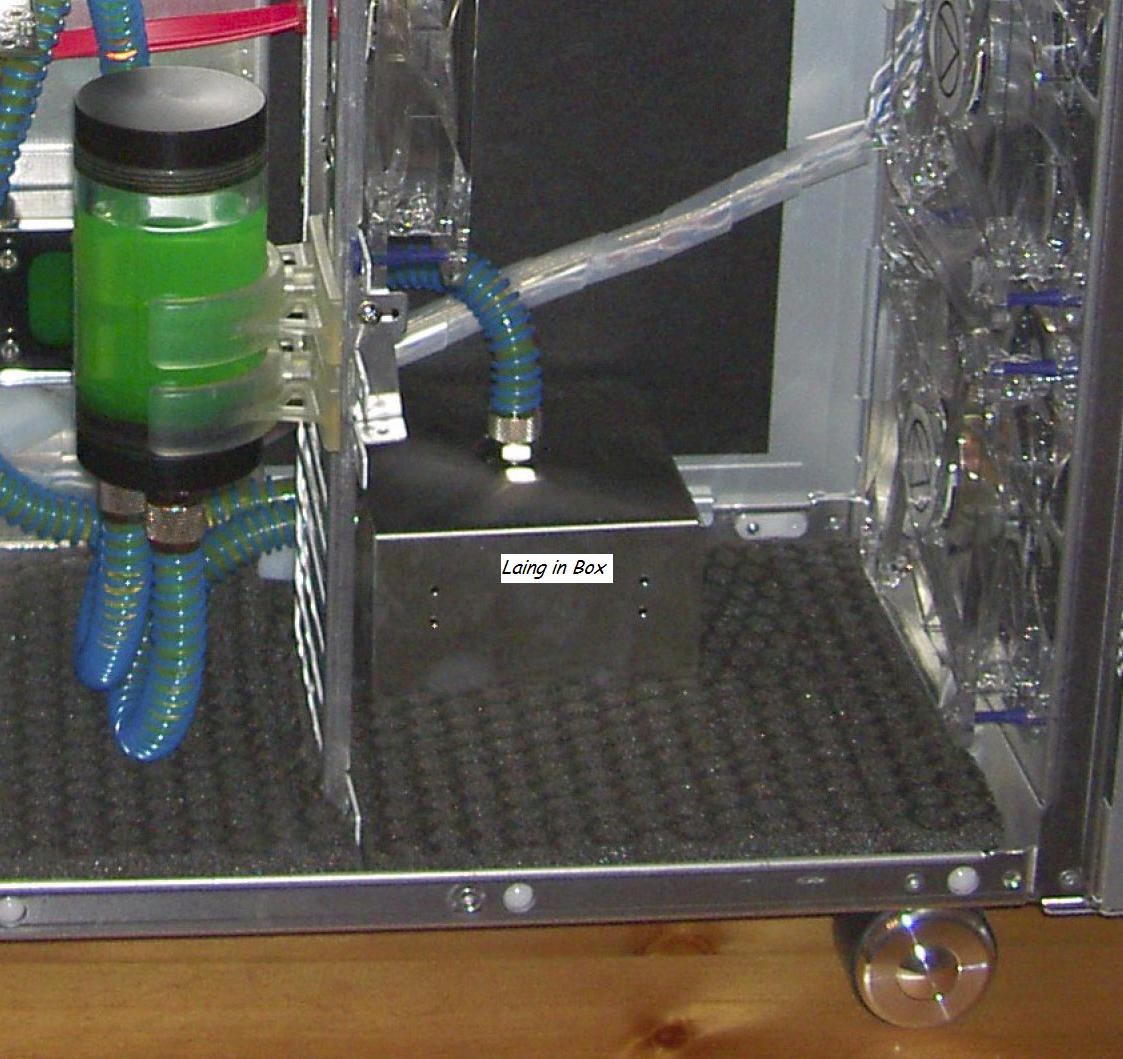

Ist ne entkopplung beim Gehäuse angedacht, oder einfach nur reinschrauben ?
Wäre Cool! weil dann könnte man das Ding einfach irgendwo im Gehäuse anbringen! z.b. meine Dämmbox http://www.aquatuning.de/product_info.php/info/p2346_Watercool-Silentstar-DDC-PROBOX.html gibt trotz innenliegender Dämmung immer noch Vibrationen an das PC Gehäuse ab :-[
also da das Gestell ja entkoppelt ist, bringt es doch nicht so viel, wenn man das gehäuse dann auch nochmal entkoppelt oder ??

Siehe Foto! ich hatte früher die Dämmbox auf dem Boden meines Gehäuses befestigt und das brummen der Pumpe übertrug sich auf den gesamten PC
naja hab dann noch ne Schaumstoffplatte drunter geklebt und das Brummen war weg<--- das meinte ich vorhin! mann müsste das Gehäuse intern gescheit Dämmen! ich hoff du weist jetzt was ich mein! :d
