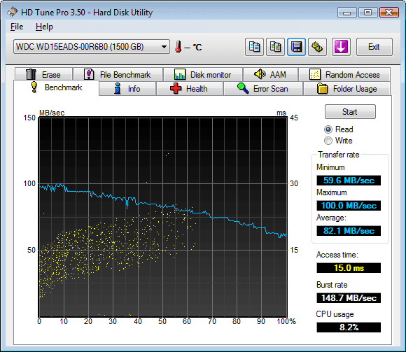

So Leute, erklärt mich für verrückt... :wall:
Eben meine neue WD15EADS in Empfang genommen und an meinen HTPC gehangen... diesmal aber nicht gleich, partitioniert, formatiert und gecloned, sondern erst mal mit der alten Platte gebootet...
HD Tune angeworfen und das große Zittern... und genau der selbe Mist... wieder nach ca. 3/4 nur noch Fehler gebracht. :asthanos:
Da die Platte aber neu eingeschweißt war und auch ne andere Seriennummer hatte, konnte es nicht meine alte Platte sein...
Tja und dann hab ich erst mal das Internet abgegrast... google "1,5TB Festplatte vista" und bin in einem anderen Forum fündig geworden... da hatte Jemand ähnliche Probleme und hatte die ganz neuen Treiber von Nvidia installiert...
Das hatte ich eben auch gemacht und die Platte läuft jetzt bis zum Ende durch... man man man... das soll auch einer wissen... da kauft man einen neuen Computer, installiert Vista mit allen Updates und trotzdem gibt es wohl bei den Nvidia Treibern Probleme.
Und das, wo ich die Platte ganz normal angeschlossen hatte, richtig erkannt, partitioniert und formatiert und mit Vista gebootet.
Also wer ähnliche Probleme hat, erst mal überprüfen, ob der aktuelle Nvidia Treiber installiert ist.
Hier schnell mal nen Bench... clone grad die Platte, dann mache ich noch mal nen Intensivtest. :banana:

Hast eine gute Platte "erwischt".:)
82,1MB/s sind Top wie ich finde.
Hast du auch bemerkt dass die Platte beim Acess-Test 0,0 db oder 0,0 Sone abgibt?:banana::cool::cool:
Argh... an die 1TiB-Grenze hab ich gar nicht mehr gedacht. Die hätte ja eigentlich nach 2/3 kommen müssen, aber durch die TB-TiB-Umrechnerei hat sich das wohl nach 3/4 verschoben.
Naja, wenigstens gab es Fehler und keinen datenvernichtenden Wrap-Around.
Hoffen wir mal, dass die Treiberentwickler bei NVidia jetzt nicht nur schnell den int zu einem unsigned int gemacht haben, sondern auch gleich die 2TiB-Grenze berücksichtigt haben...
Aber zumindest haben wir jetzt den Beweiß, dass es auch schon ab 1TiB Ärger geben kann und deshalb bei Platten >= 1,5 TB unbedingt ein h2testw-Lauf im Zielsystem anzuraten ist.
