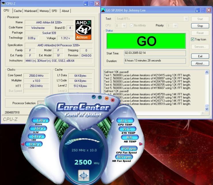

Hab hier nen kleinen Screen von meiner neuen. ;)
Ist ein 3200+
Mit Speicherteiler hatte ich ihn schon bei 2700Mhz mit 1.45V.
Momentan läuft er 1:1 zum Speicher bei FSB 250 CL2-2-2-5, da der Speicher bei 260Mhz irgendwann am Ende ist...dafür aber mit nur 1.3V!
Mitlerweile steht Prime schon bei 40 Minuten. :)
Hmm, nice...ist das auch ein 0448 SPAW oder sowas in der Richtung?
Eins hab ich noch von eben.

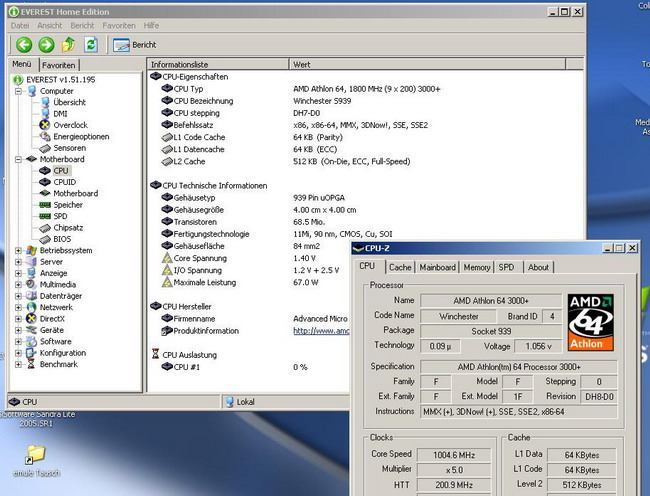

Wat hab ich denn nun für einen?
Everest zeigt DH7-D0 und CPU-Z zeigt DH8-D0 an :grrr:
Wären die gut zum OC?
