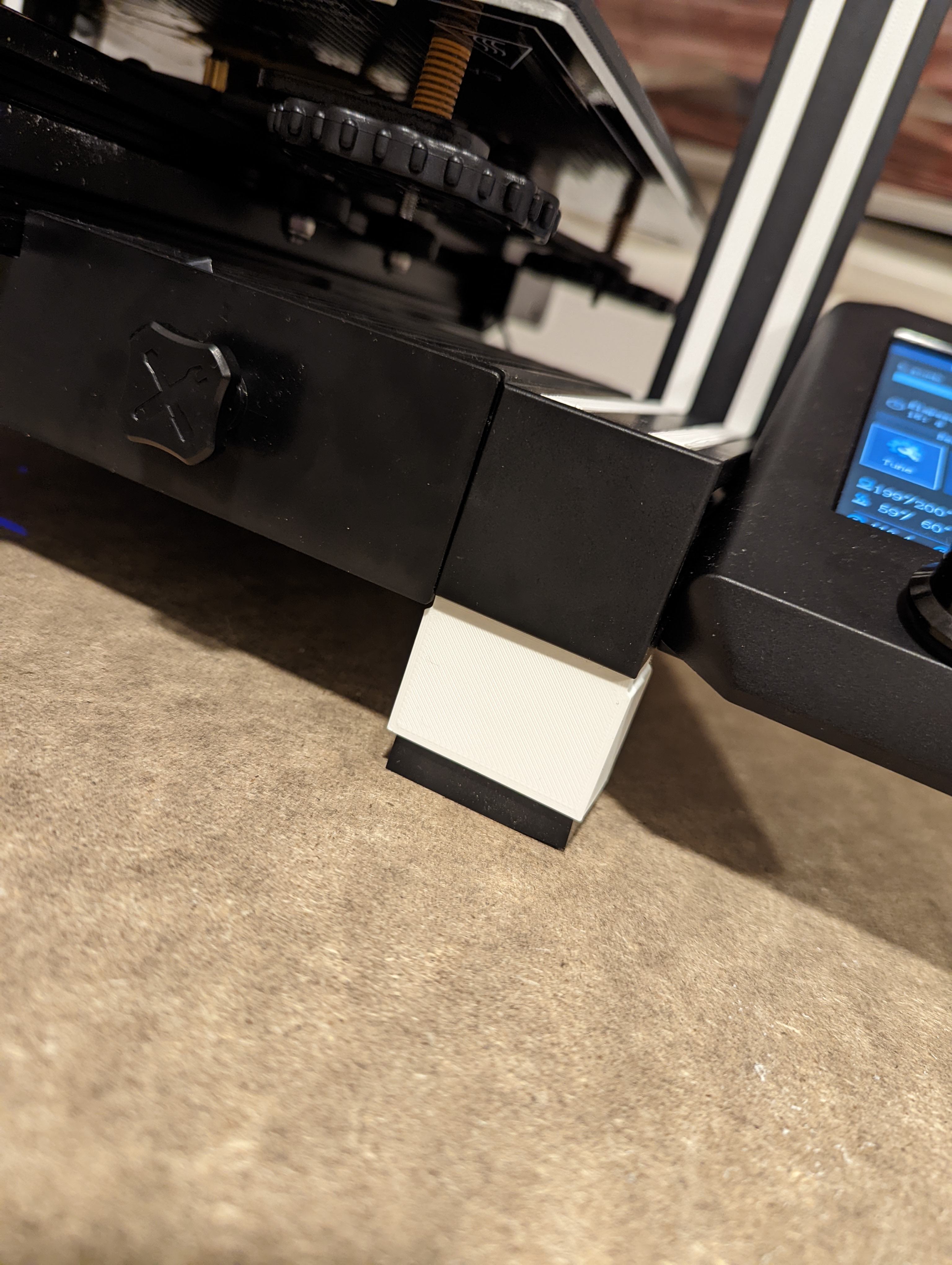

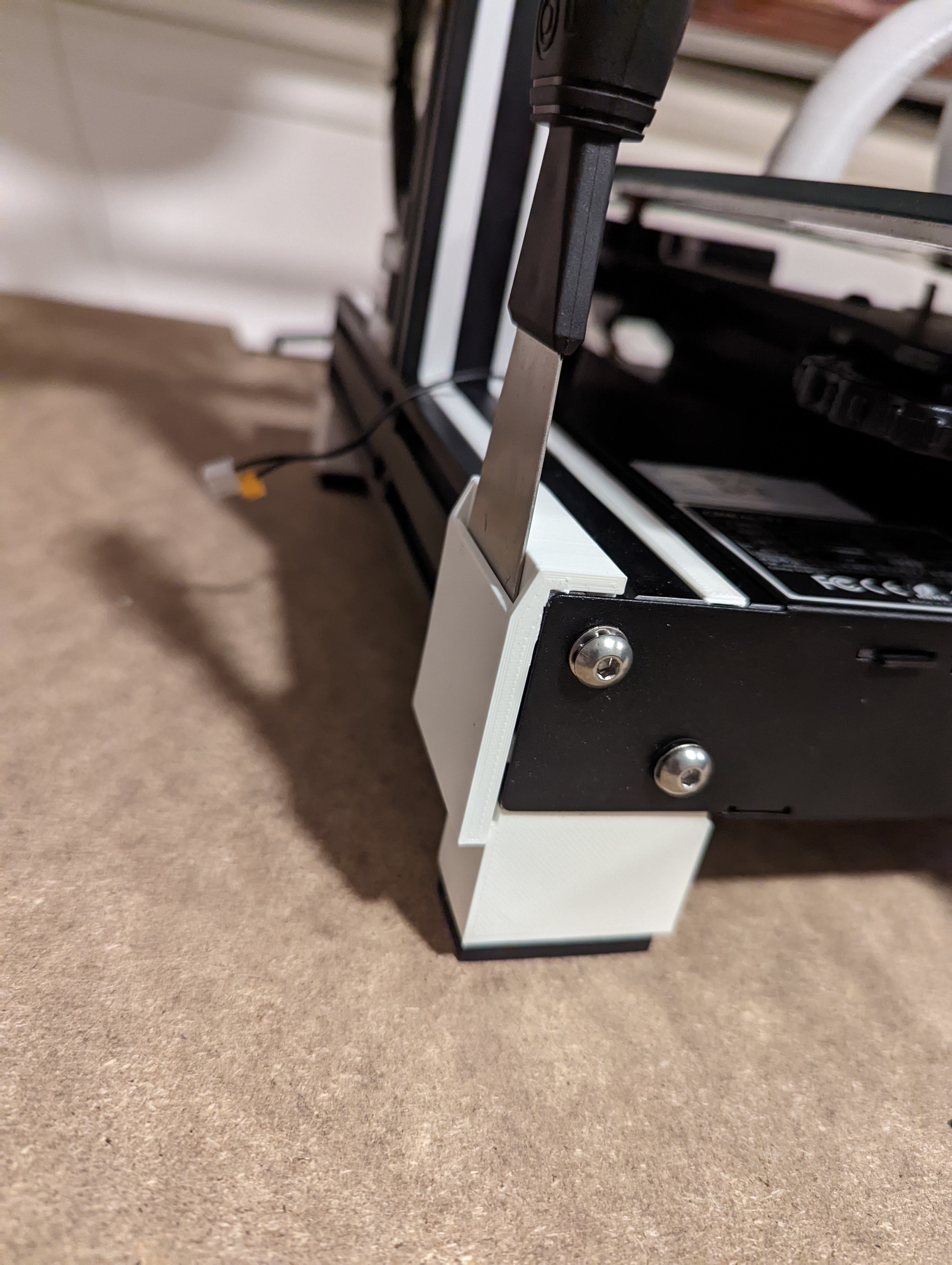

Für die Füße kann ich dir die Modelle mit Squash Ball empfehlen, die entkoppeln das ganze Teil.

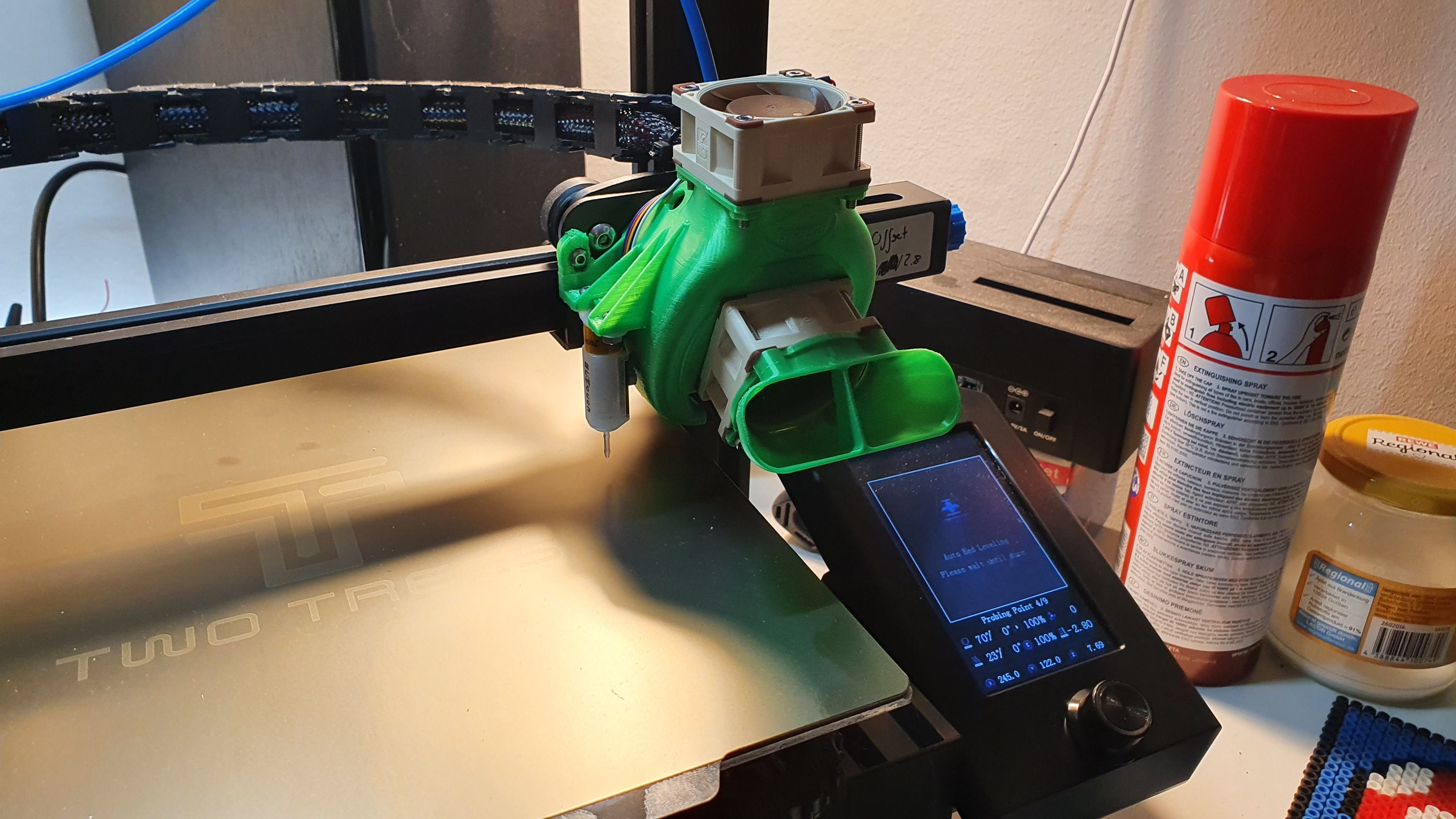

Ich hatte da noch ne ganz wilde Idee. Bin ja Wasserkühler. Paar sachen habe ich ja noch da. Da könnte man eventuell noch hier und da was verbauen. Das muss ich mir aber erst mal genauer überlegen. Habe die ganzen Druckbaren Mods, oben im Startpost eingefügt. Das werde ich in Zukunft auch weiterhin zu tun.
Dit sind die Füße, die ich drunter habe:
Auf jeden fall ne Coole Idee mit den Bällen. Muss ich mir auch mal Überlegen. Jetzt muss erst mal der Rest meiner bestellung kommen.

So wie ich das Aktuell sehe ist der einzige Lüfter der geregelt wird der Bauteillüfter. Ich habe noch einen alten Aquaero 4 hier rum liegen, mit ein paar Temp Sensoren. Den könnte man ja eventuell auch für das Netzteil und Mainboard Regelung benutzen.
Mit Octoprint und Co muss ich mich mal beschäftigen. Gibt es sowas auch auf Basis von Windows? Oder sollte das auf einem Pi laufen ?
Netzteillüfter ist auch bereits geregelt und hat 12V, da braucht man keine Wandler.
Das Mainboard braucht keine allzu starke Kühlung, das macht der kleine 40er Noctua ohne viel Lärm.
Soweit ich mich erinnere, läuft der Mainboardlüfter, wenn der Bauteillüfter angeht.
Na soweit war ich noch nicht. Aber Danke für den Tip. Dann kann ich da mit dem 120er Mod anfangen. Der Hotend Kühler ist glaube das Lauteste am ganzen. Da muss ich dev was dran tun.

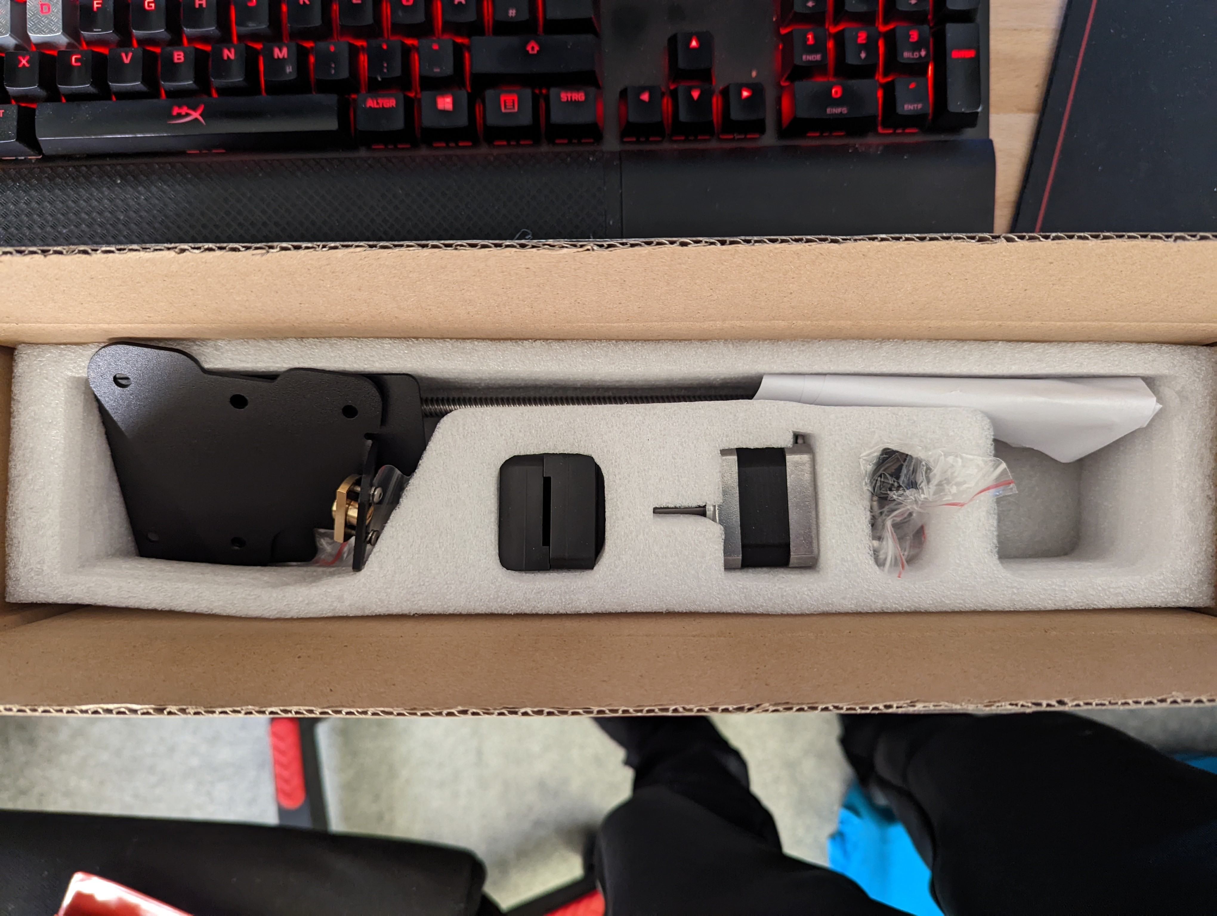

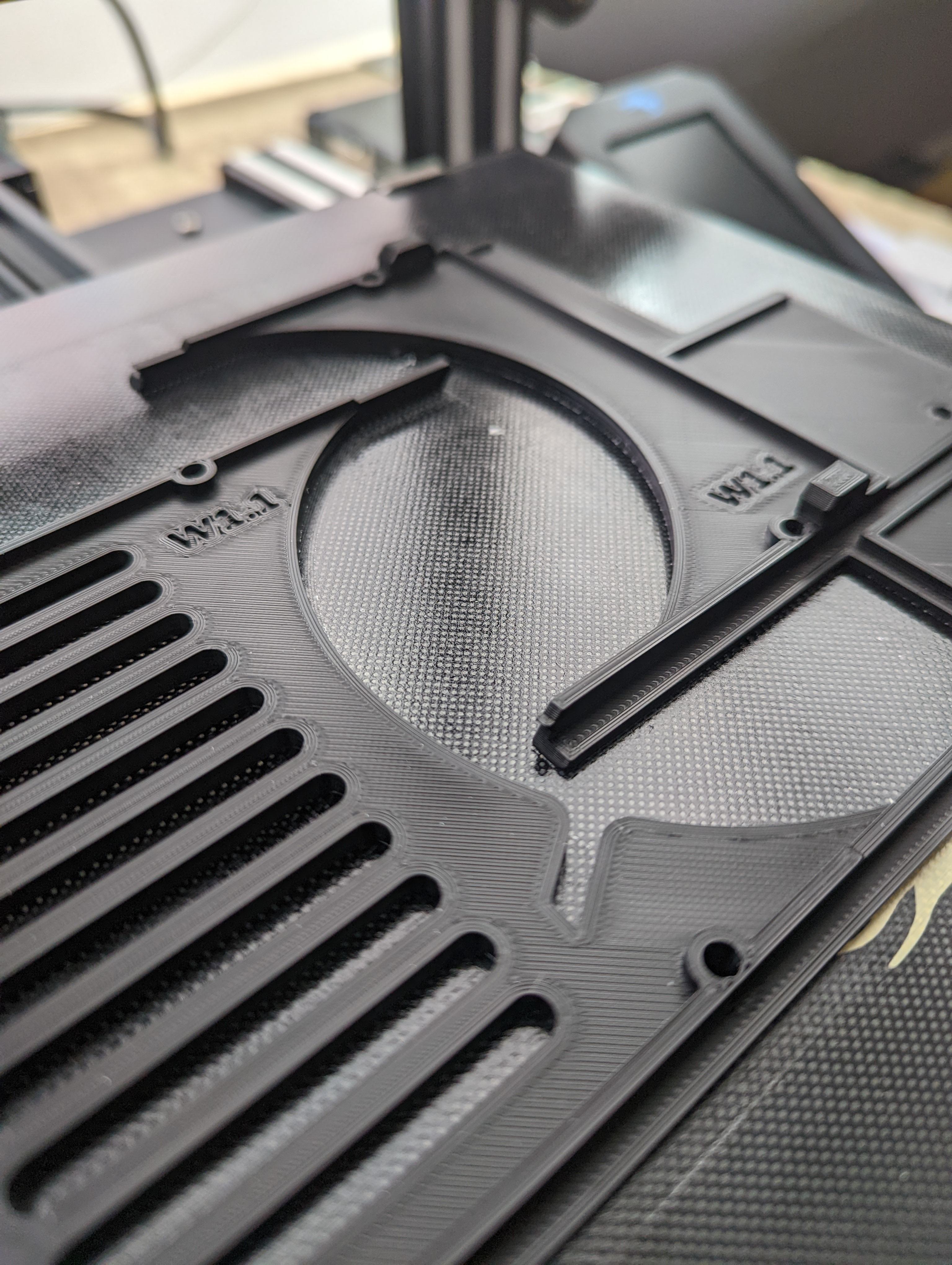

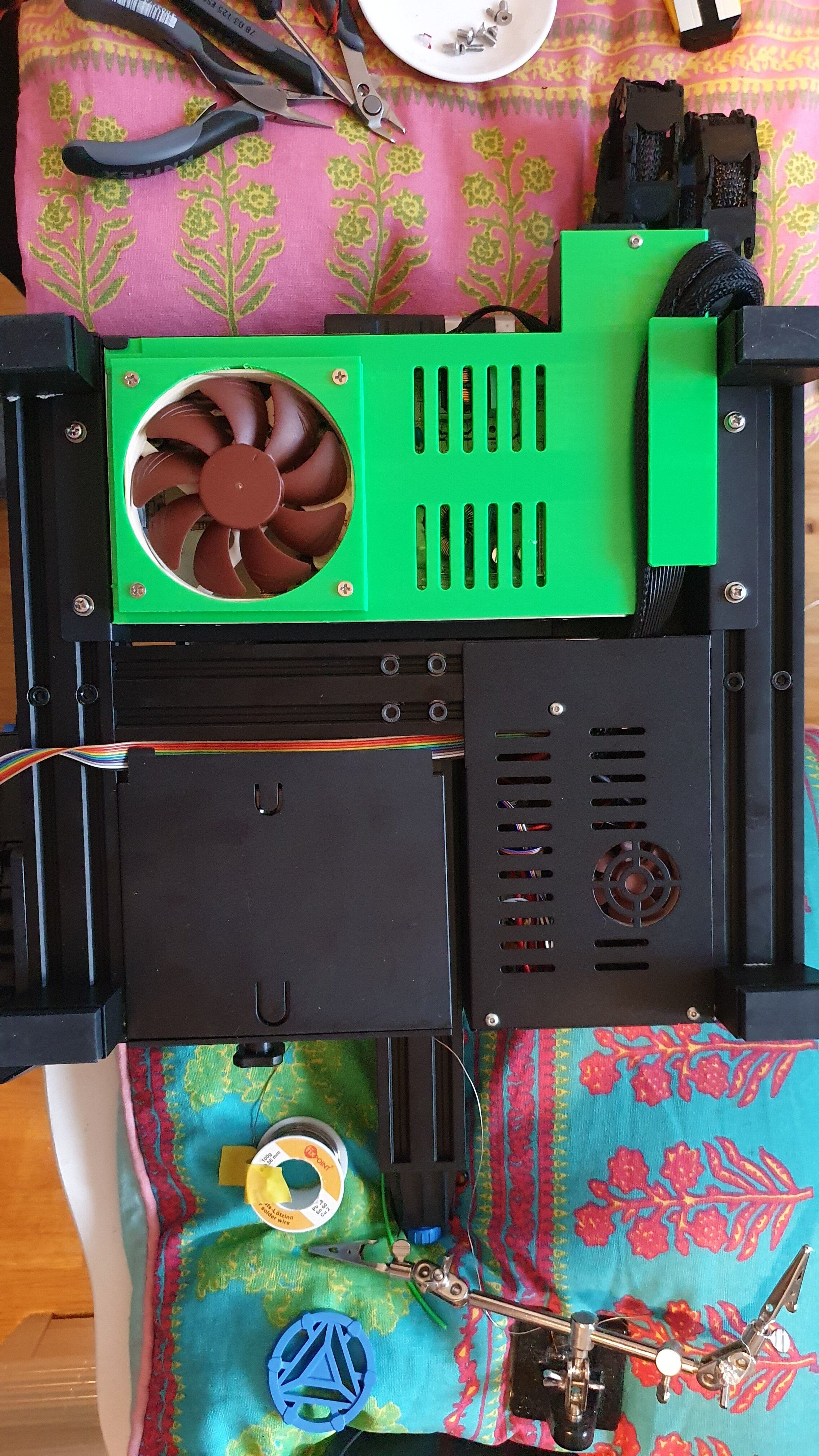

Heute nachmittag will das grosse A das Dual Z Upgrade liefern. Also habe ich angefangen die Teile für die Lüfterupgrade zu drucken. Hier die 120mm Abdeckung für das Netzteil.

Was erhoffst du dir eigentlich von dem Dual Z Upgrade? Soweit ich gelesen habe, lohnt sich das ja eigentlich nur, wenn man zB einen direct extruder verbaut und damit der Querbalken wesentlich schwerer wird. Ansonsten ändert sich die Qualität wohl nicht.
Na ganz einfach. Das meine Z Achse grade bleibt. Was wiederum sich bemerkbar machen wird in der Druckqualität. Und den Vorteil mehr Gewicht zu Tragen. Hinzu kommt das ich ein BigTreetech Board vorbestellt habe, womit dann ein Auto Z Leveling möglich ist.
Na wenn du das so sagst.. bisher habe ich noch nichts dazu gelesen, dass die Qualität wirklich besser wird, merklich Flex ist in der Achse bei mir auch nicht...
Aber hey, haben ist besser als brauchen...
Nun ja, das ist das was ich in Erfahrung bringen konnte. Hinzu kommt das meine Z Achse nicht grad zu bekommen ist. Egal wie, sie hängt rechts um ca 3 mm.

Ist am Ende ja nicht schlimm, wenn die in sich gerade ist, das gleichst du ja über den BLTouch aus...
Ja da gebe ich dir recht. Musste dafür aber das Bett auf der Rechten Seite um die 3mm Tiefer einstellen. Sonst gab es probleme mit dem First Layer.

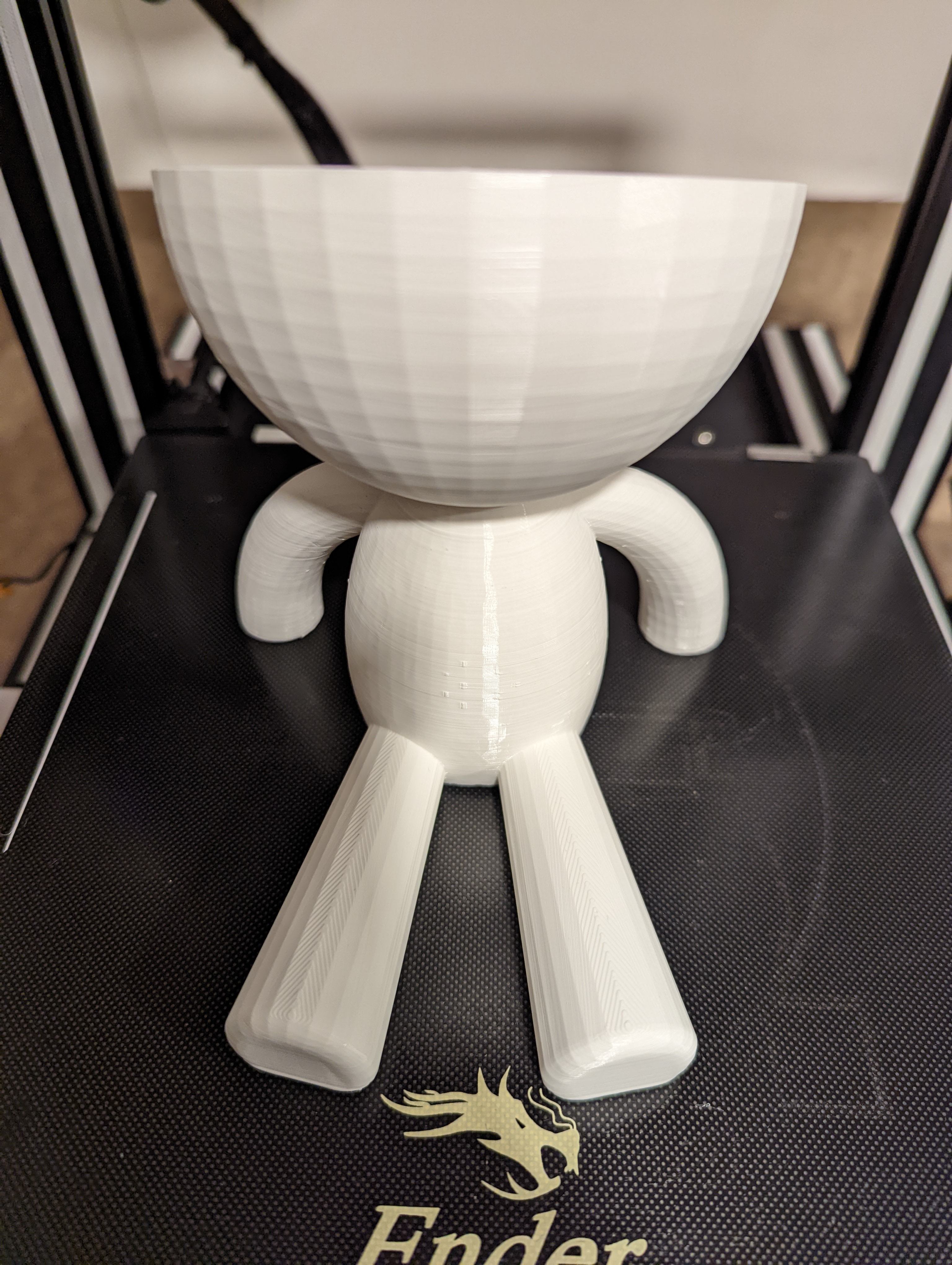

Kleines Update, das A hat wort gehalten. Quali sieht auf den ersten blick gut aus
