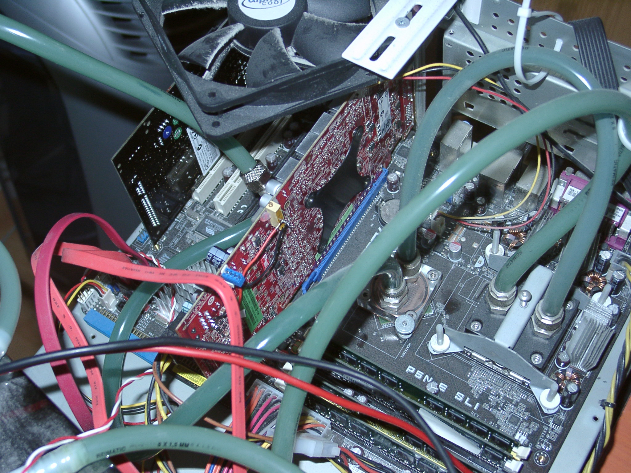

Hab meine 4850 ein wenig aufgeblasen. : :wink:
hd 4850 WaKü vorn

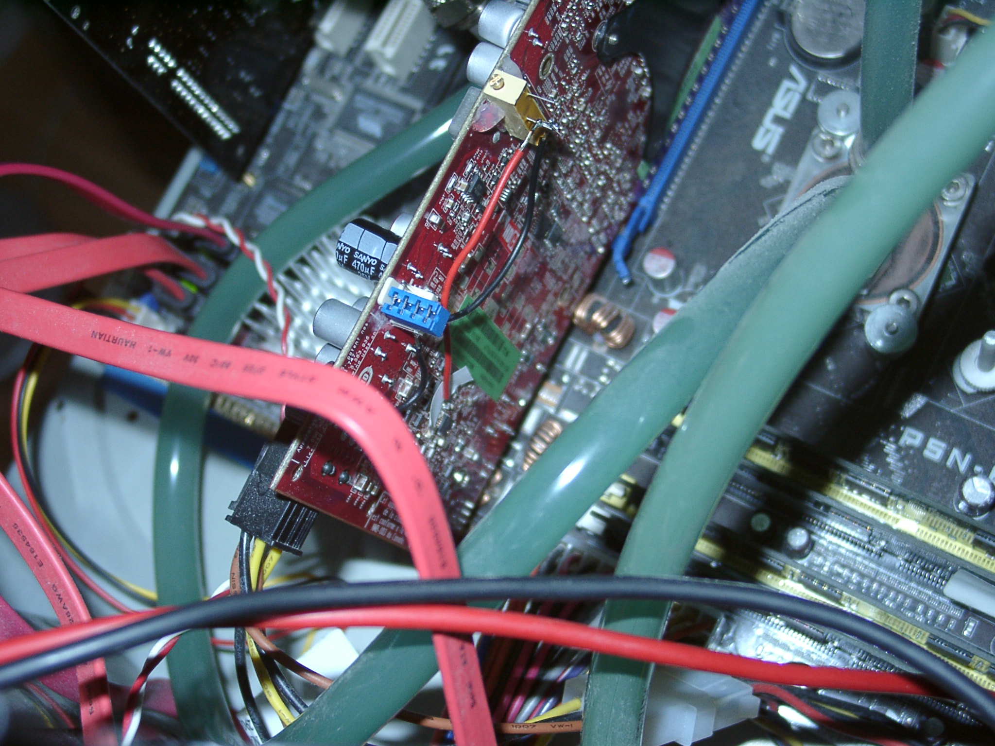

hd 4850 GPU Voltmod /Hardmod-1
hd 4850 GPU Voltmod /Hardmod-2
http://www.xtremesystems.org/Forums/showthread.php?t=190990&highlight=4850+vmod
Im Prinzip wie dieser hier. Ich hab mir nur woanders Masse geholt.
Wichtig ist die rechte Lötstelle. Der Lötpunkt darüber liegt, wie man ja sehen kann, auf derselben Leiterbahn. So kann man das Zielgebiet für den Lötkolben etwas vergrössern. ;)

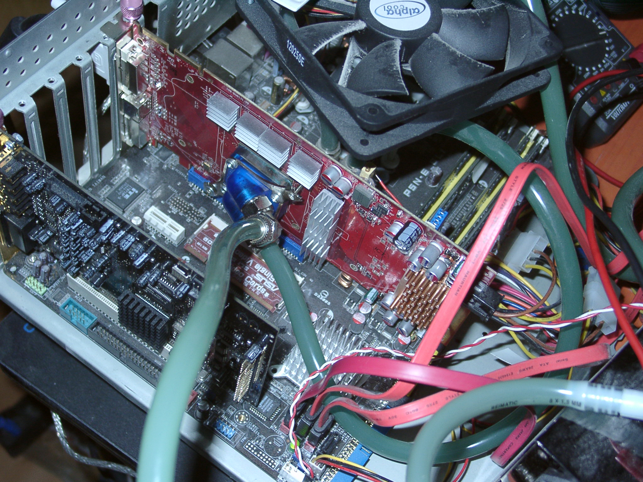

Das Gesammtsys läuft wie hier zu sehen:
(Bilder sind nicht ganz aktuell /Graka gewechselt usw.)
Fotos
Jau ! Staubig, wenn man ständig am renovieren ist, ist klar. :)
Abdecken ? Wozu ? ich komm ja überall ran zum Staubsaugen. Und dann ist da noch die Tatsache, dass mein mobo auch von unten belüftet wird.
Taktrate kommt heute irgendwann. Hab grad eingeschaltet.
Ich stell jetzt mal vorsichtig 1.4 V ein und probier 900 MHz. Man soll ja am Anfang nicht übertreiben. :)
