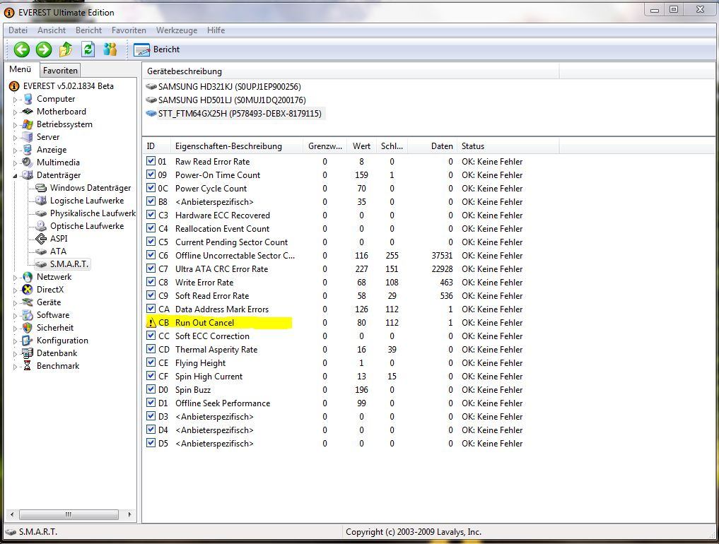

Hier der SMART -Ergebnisse von meiner SSDF mit 1819 FW. Mir ist das Ausrufezeichen nie aufgefallen denke nicht das das vorher schon da war. Kann einer sagen was das bedeutet bzw. hat das von euch auch einer bei Everest ? Wird zwar als kein Fehler deklariert beunruhigen tuts mich aber schon.....
