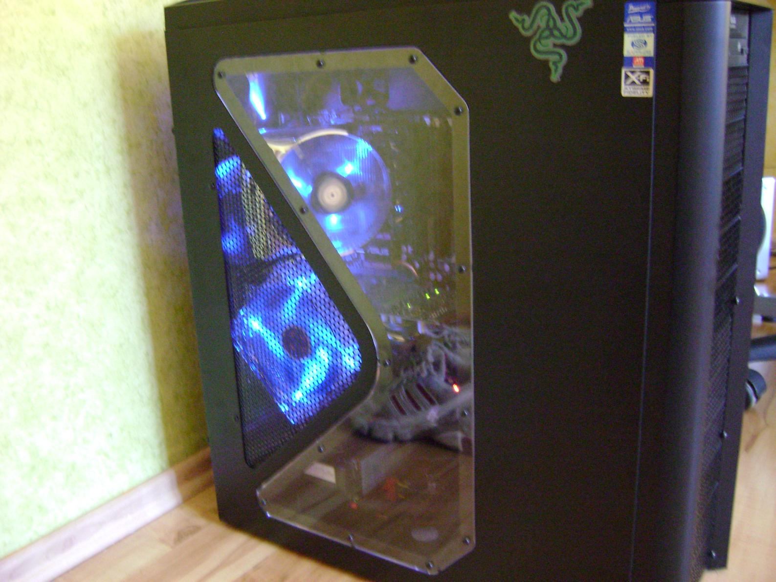

Habe auch das schöne Antec Twelve Hundred und möchte die 3 vorderen und die beiden hinteren lüfter aus tauschen.....
1:Kann ich die vorderen lüfter einfach so raus nehmen ohne das die drehregler drunter leiden?
2:Welche lüfter würdet ihr mir raten?Farbe ist fast egal,nur nicht bunt:shake:.
1. Nein, die Drehregler sind fest an den Lüftern dran.
2. Meinst du damit, daß einfarbige Lüfter ok sind, aber mehrfarbige nicht?

Danke für die antwort, dann kann ich sie einfach so raus nehmen:coolblue:.
Die diode sollte nur eine farbe haben.....
