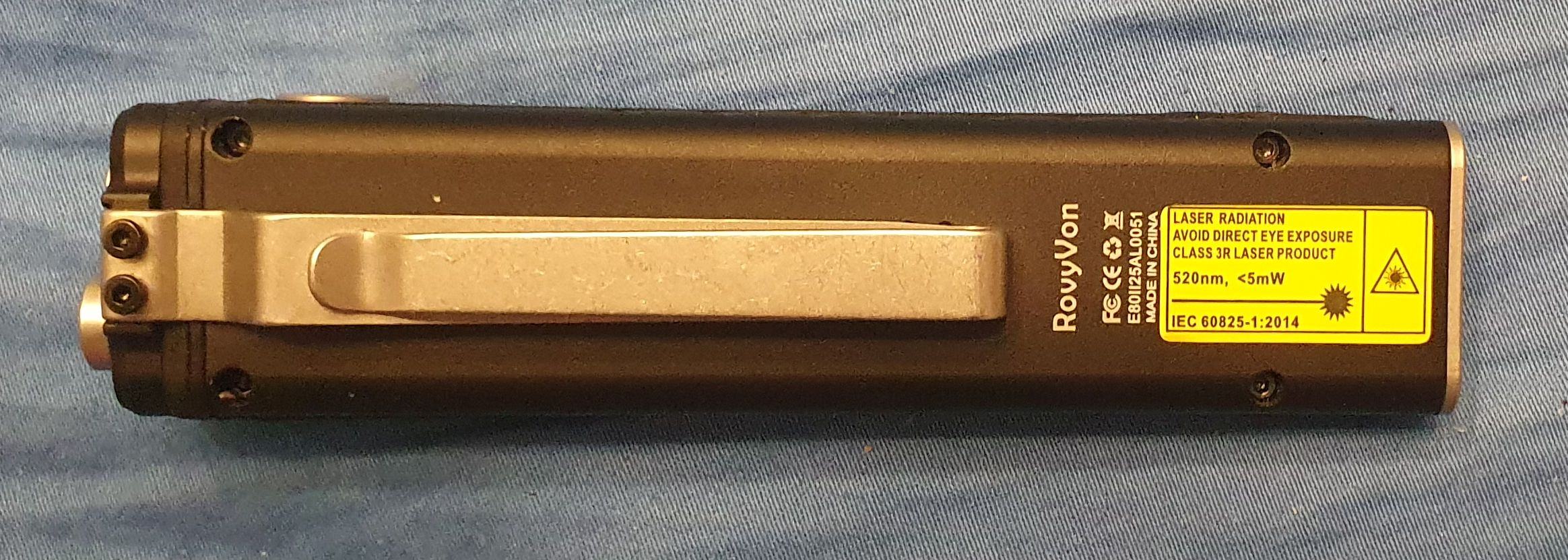

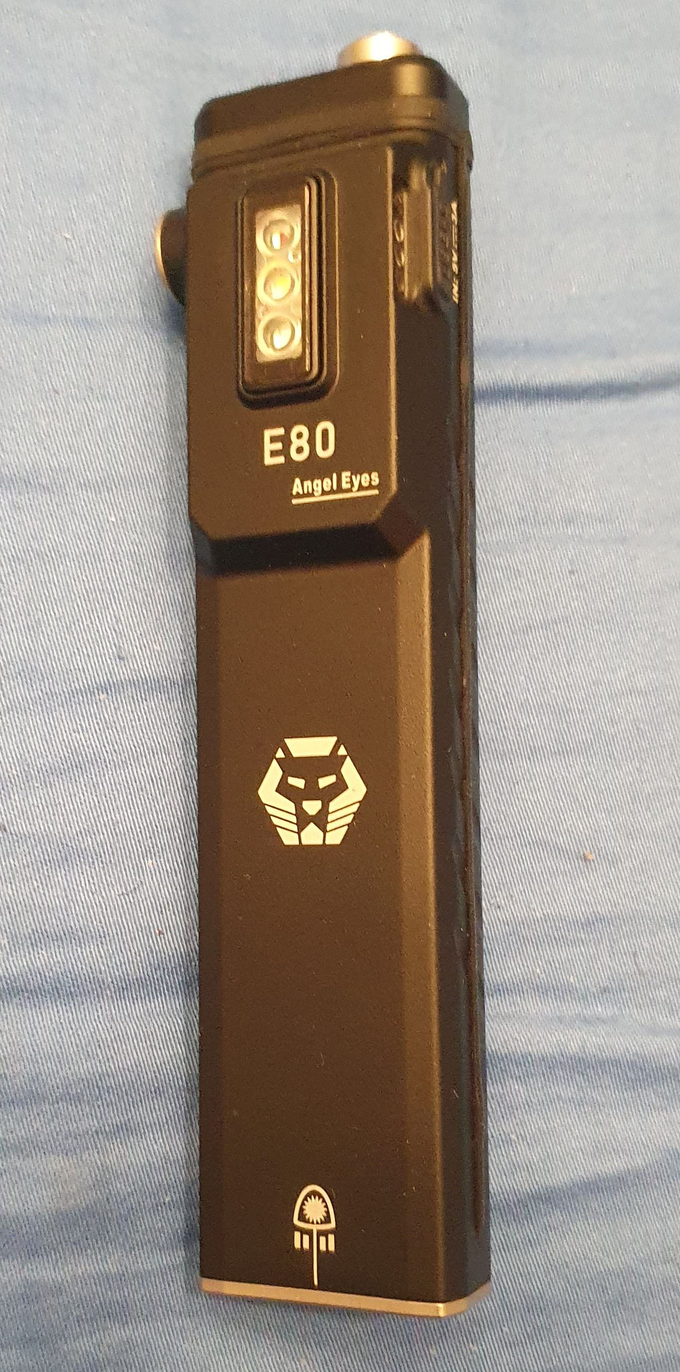

Neues Toy mit Seitenlicht, grünem Laserpointer und UV Licht zur Prüfung von Geldscheinen :)
