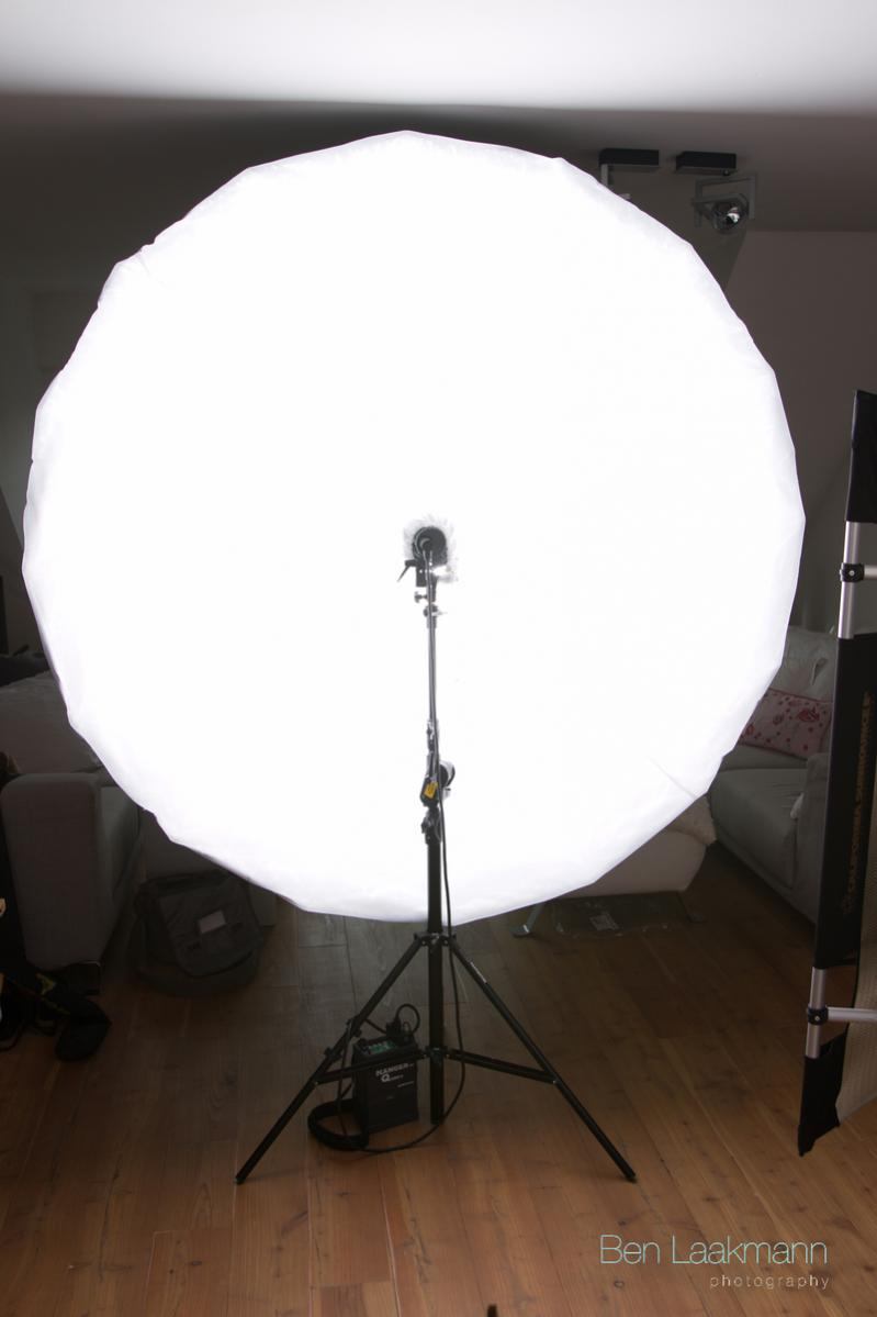

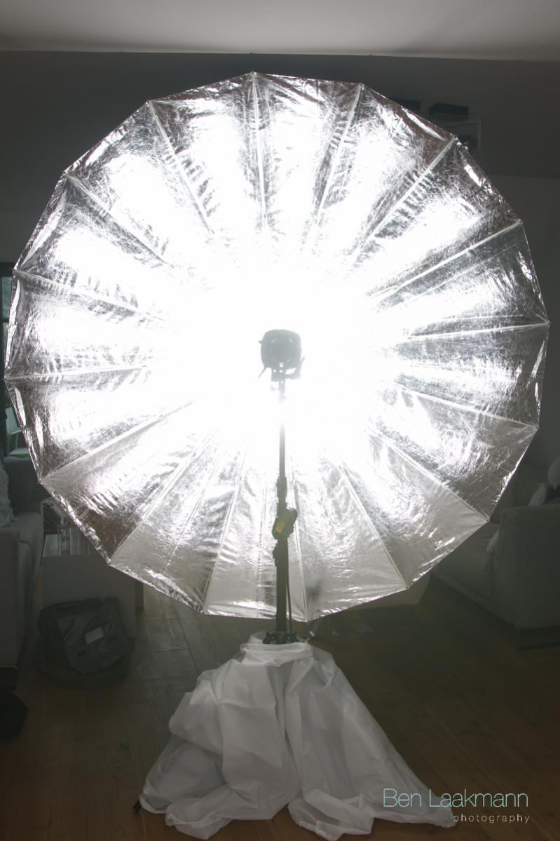

bei mir kam gestern ein "kleines" Paket an ;)
ein Paul C. Buff PLM V2 2,20m mit Elinchrom Bajonett und ein weißer Frontdiffusor :d
macht nen ganz guten eindruck.
Der Quadra Bajonett Adapter ist ja eigentlich nur für Lichrformer bis 1m durchmesser gedacht, daher würd ich mit der Kombi nicht raus gehen (würd ich auch nicht, wenn das Segel an nem BXRi oder so hängen würde) aber drinnen hälts, lässt sich neigen, alles gut :)

Sehr geil. Damit sollte sich uebrigens ein auto recht gut ausleuchten lassen ;)
in ner halle ist das sicher gut möglich ;)
in wieweit ich das teil als schirm solo benutze muss sich noch zeigen, aber mit diffusor ist es ne relativ preiswerte 2m "Octa" - auch wenn der exorbitante versand aus USA das schnäppchen relativiert hat :(
