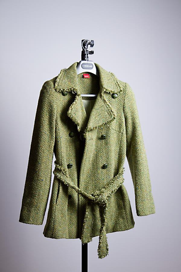

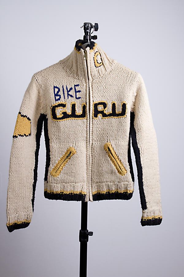

chaser, du hattest doch nac bildern mit der 60x60 sobo gefragt...
der grüne mantel ist nur mit der sobo und 430 EX gemacht, die sobo war aber zu nah dran, daher hab ich die andern fotos dann noch mit nem 460II durch nen schirm aufgehellt...
