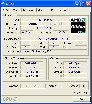

2. läuft der Prozessor jetzt, wo er als 2800+ erkannt wird mit der eigentlichen, vorgesehenen Leistung (2083 MhZ) und war die ganze Zeit mehr oder weniger gedrosselt (1243 MhZ) oder habe ich jetzt quasi schon übertaktet, also mehr Leistung "rausgeholt" als im Normalzustand eigentlich erbracht werden soll. Du hast oben geschrieben:
die 2083 MHz sind für deinen 2800+ die vorgesehene Leistung, er war die ganze Zeit gedrosselt. Übertaktet ist da noch nichts
ist also davon auszugehen, dass ein 2800+ verbaut ist, der seit dem ich den Rechner besitze nur viel zu langsam eingestellt war ?
es war so :)

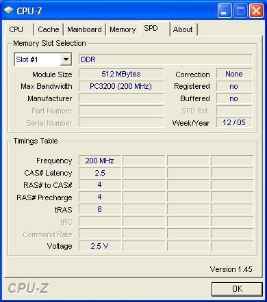

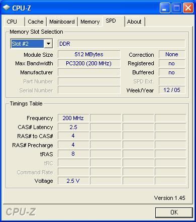

Kannste mal noch nen Screnni von deinem Speicher SPD machen? Siehe eine Seite vorher / letzer Post. :wink: Was hast nun mit dem mobile eigentlich vor? Wenn du den verkaufen willst, kannste mir deine Preisvorstellung ja mal per PM mitteilen. Der Neugier wegen. ^^
die Chips enden auf CE-6 und es steht mal Infineon drauf. Kann dir leider net sagen, was die an Takt schaffen, hatte kein passendes Board hier, um sie auszufahren ;)
der SPD von Larrys Ram war mal nur mit DDR400 und 2,5-4-4-8 eingetragen

hier die Screenshots wie er jetzt läuft, zum Vergleich, die anderen als er noch unter 1250 MhZ lief, sind 1 oder 2 Seiten vorher, hatte ich gestern eingestellt

Vom Speicher her ist da ja noch Luft zum übertakten. ^^
Wenn das die selben Chips sind, wie ich sie damals auf den G.skill hatte, dürften damit CL-2-3-2-5 @1T bei 214 drin sein, und waren pretested bis 217 bei den Timings ! - packen aber wohl noch mehr an OC bei milden Timings.
