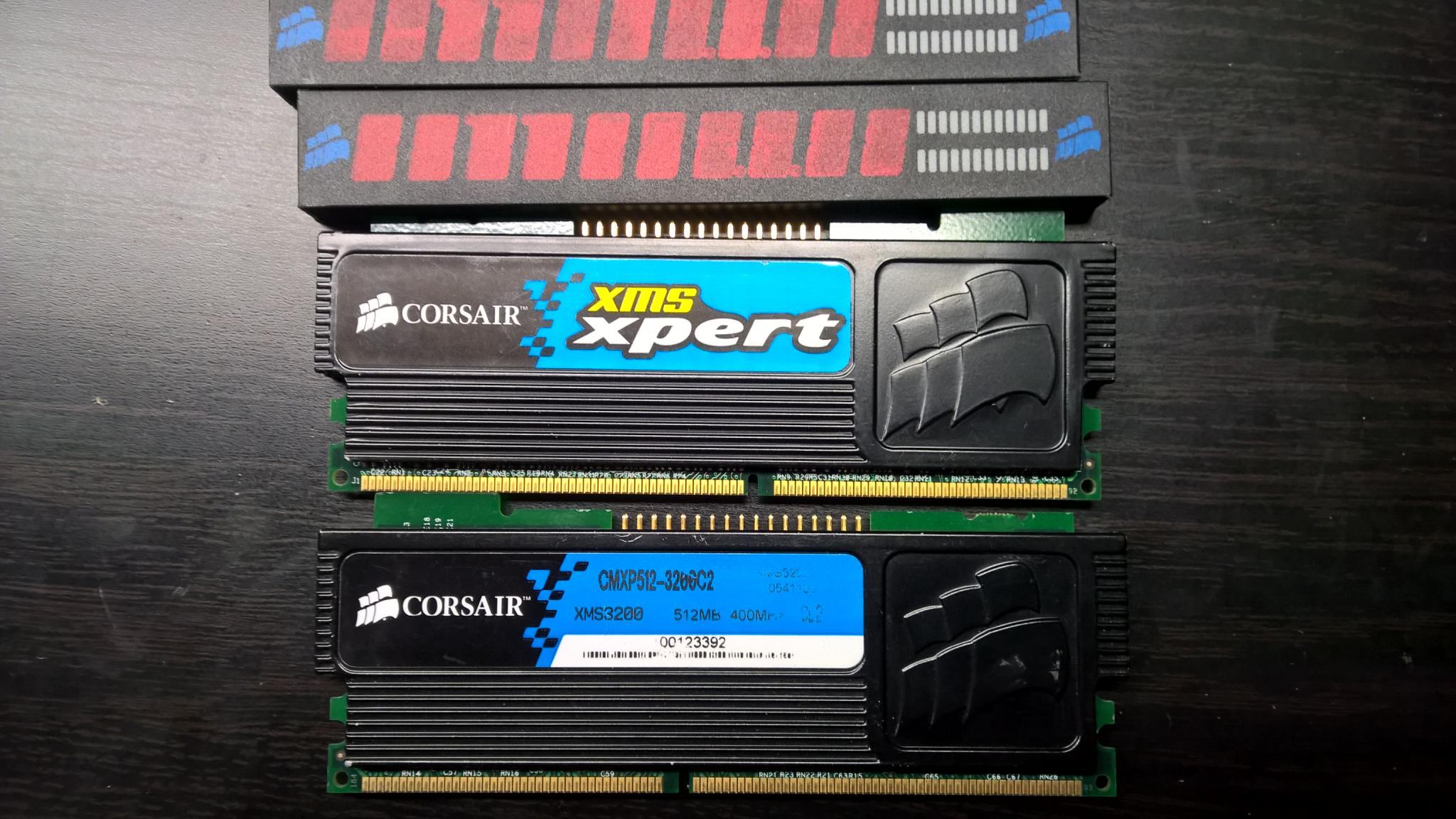

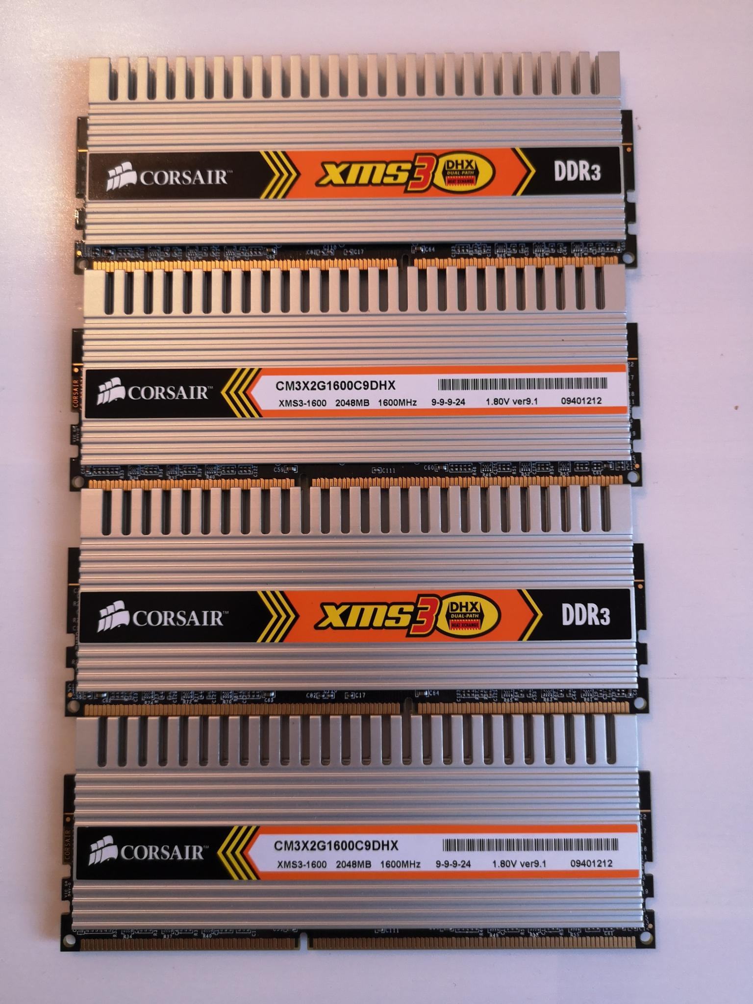

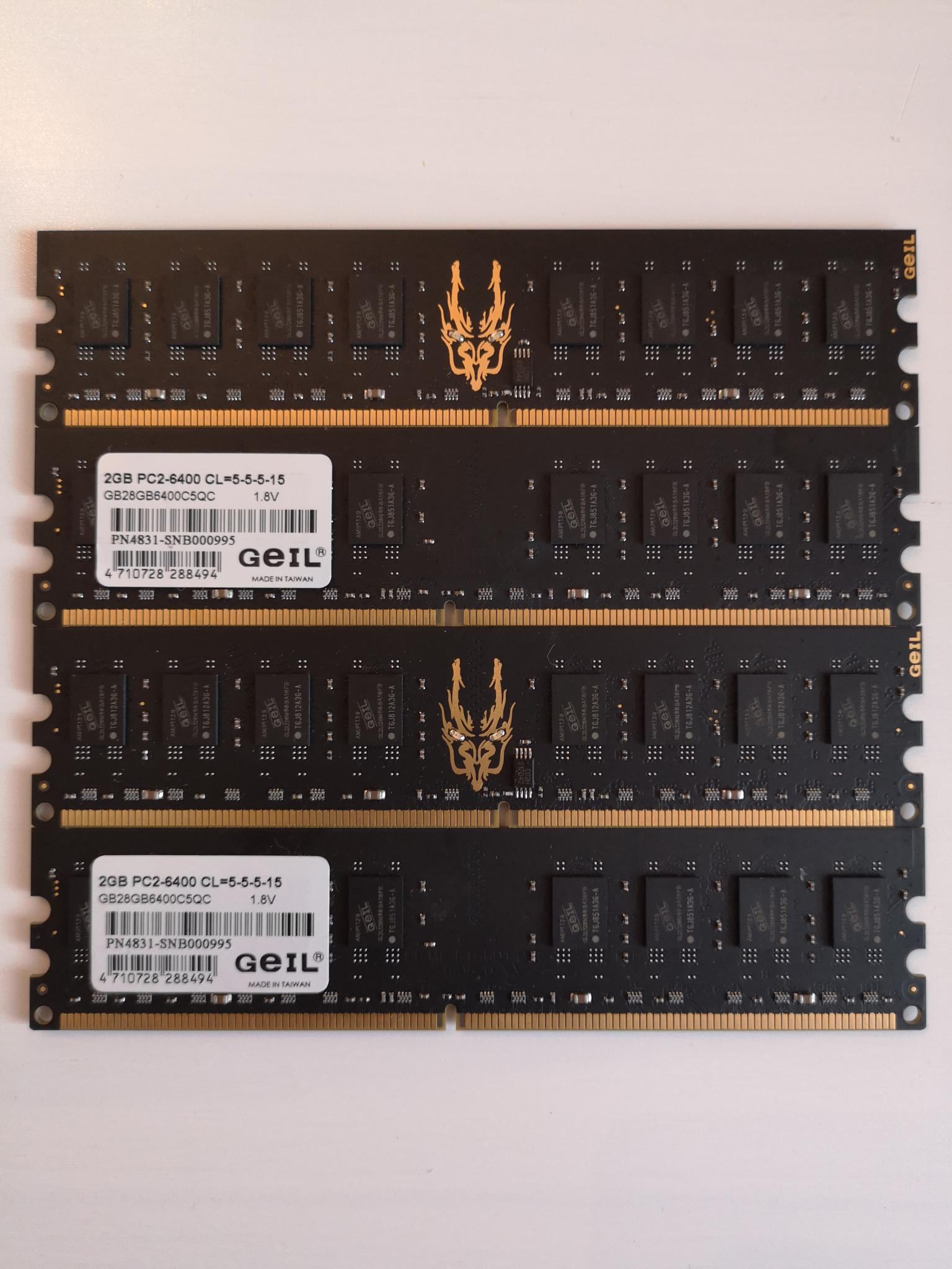

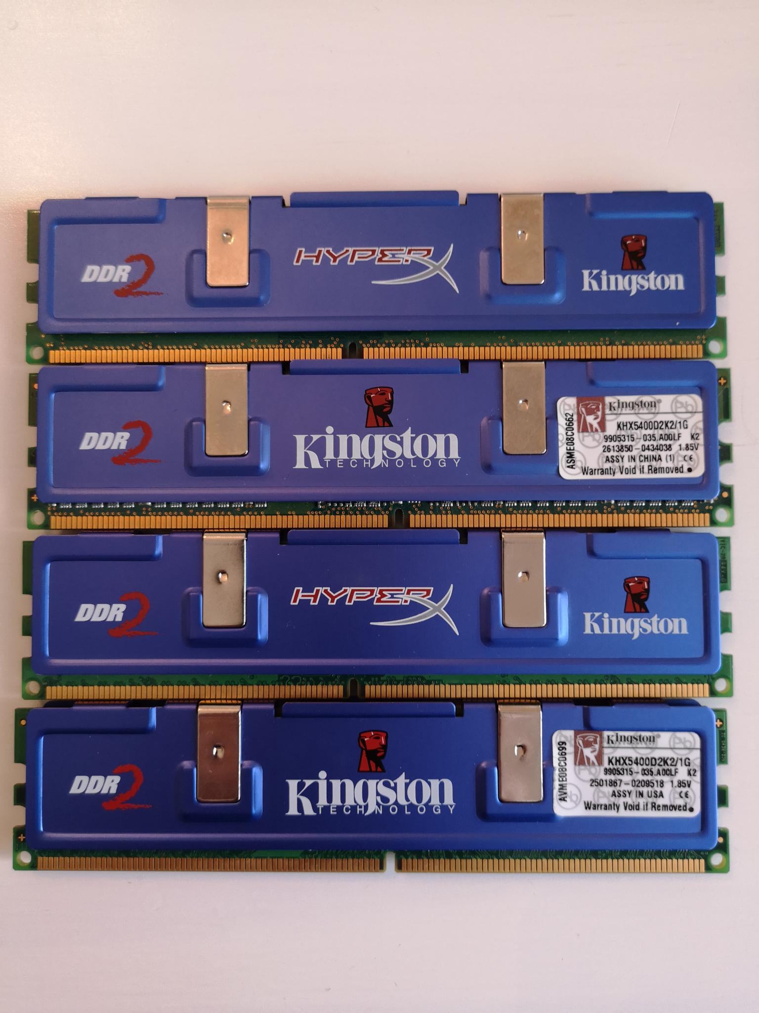

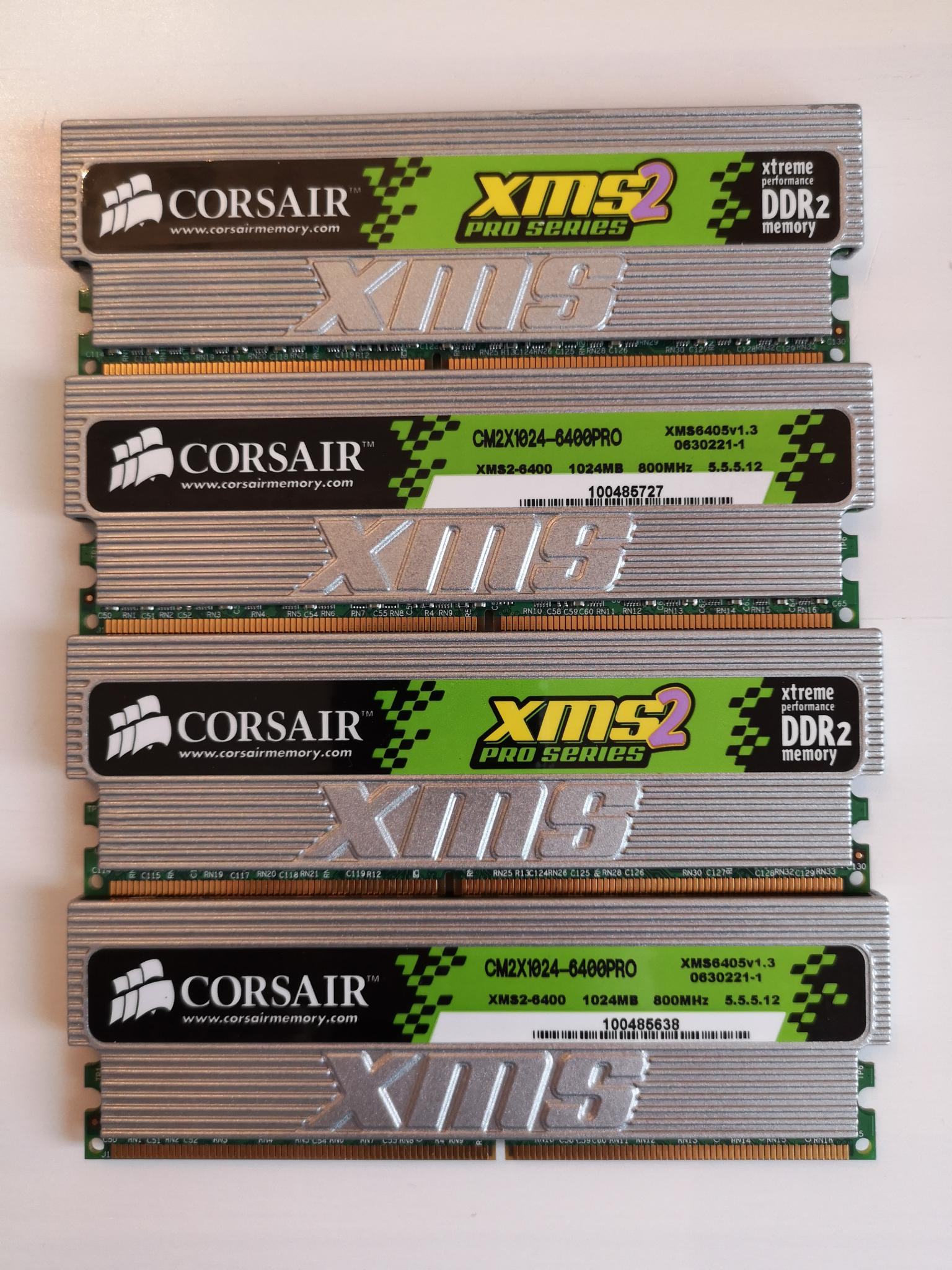

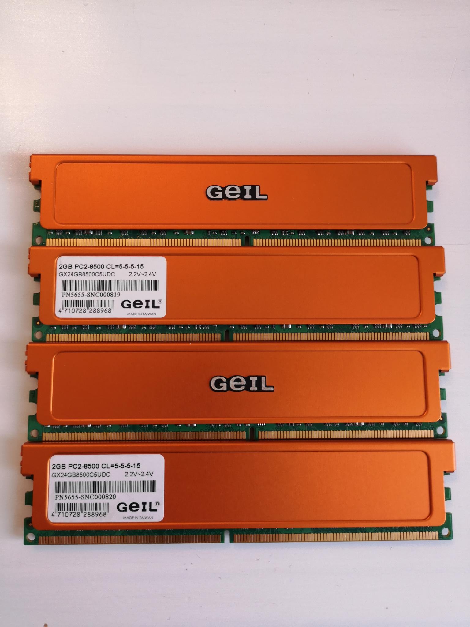

Sehr schöne DDR Riegel sind dabei, danke für die Bilder. So manche Raritäten ! Vorallem von den Mushkins hast du viele.
Ich hoffe das geht so in ordnung.
Leider hab ich mangels erfahrung keine OC versuche unternommen.
Edit: Ich hoffe so ist das richtig

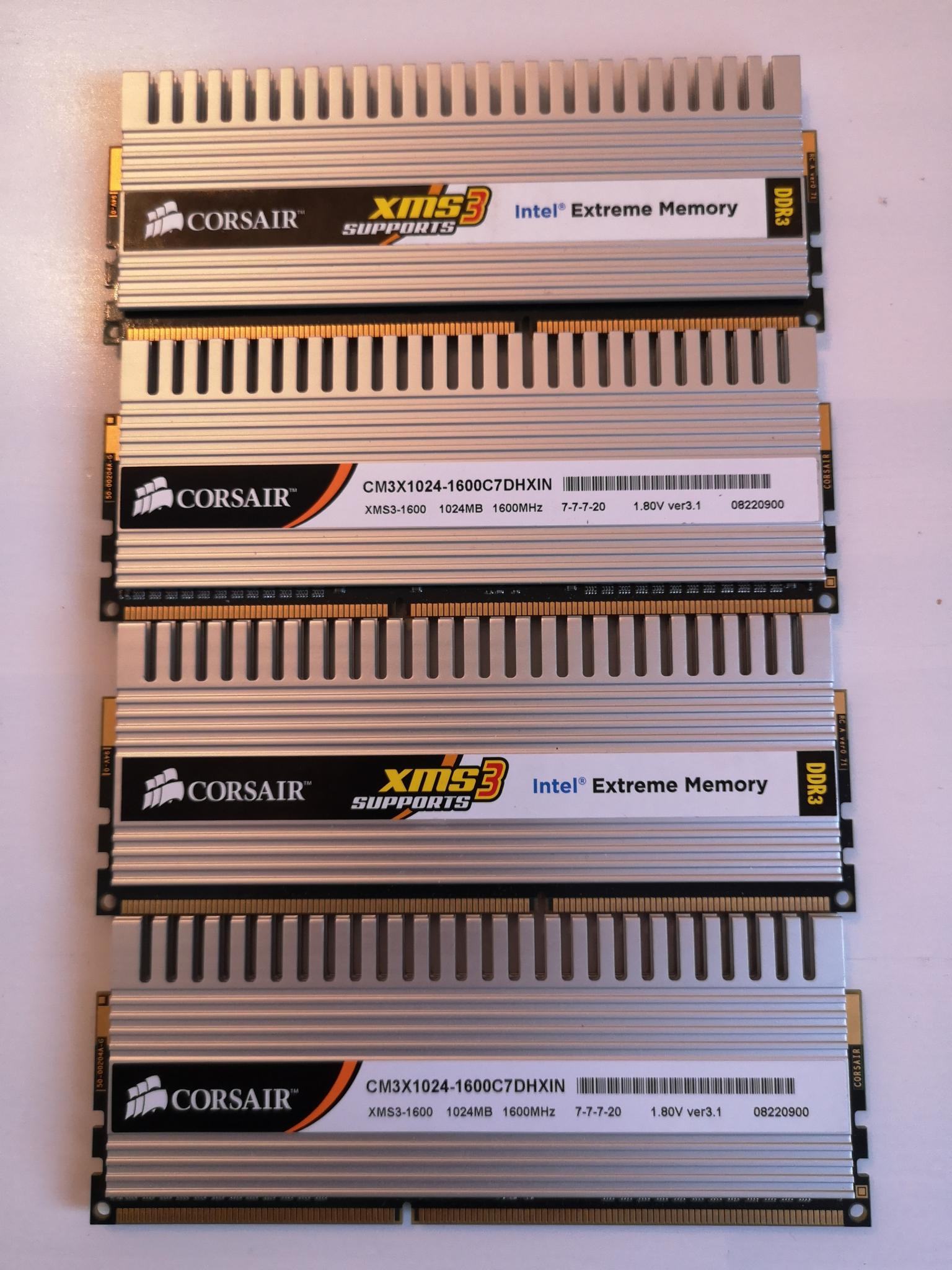

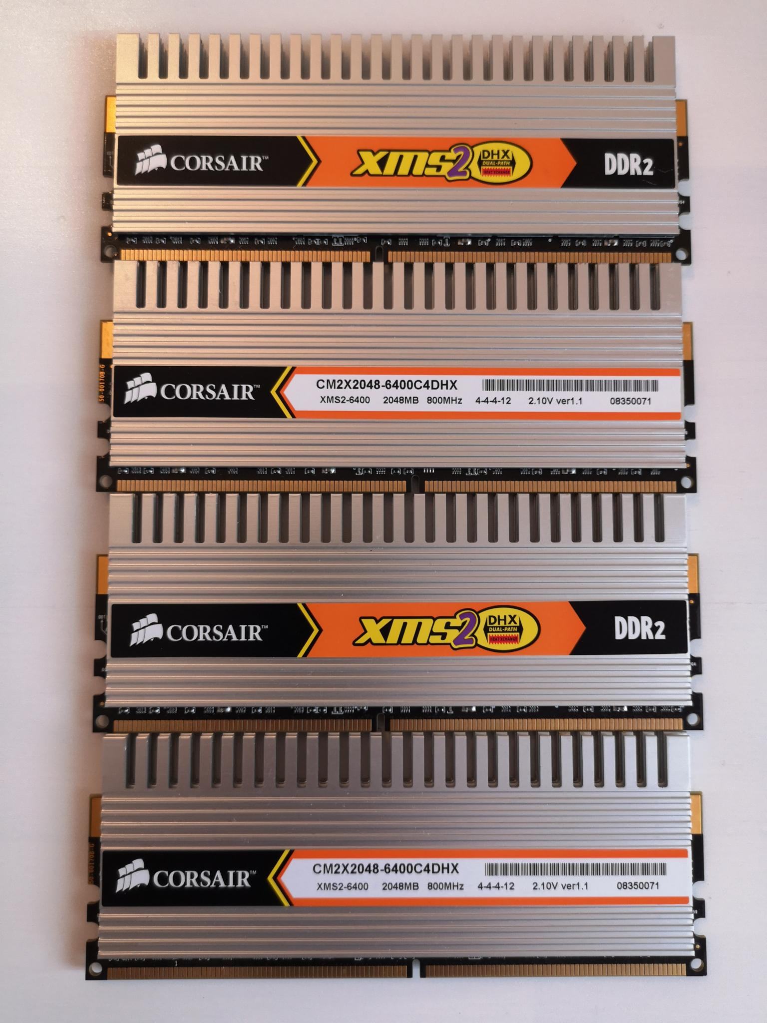

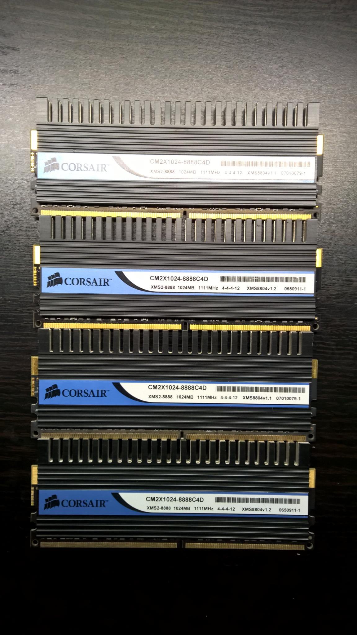

IMG_20181123_141254.jpg IMG_20181123_140516.jpg IMG_20181123_135547.jpg IMG_20181123_134725.jpg IMG_20181123_134121.jpg IMG_20181123_141944.jpg IMG_20181123_141427.jpg IMG_20181123_140803.jpg IMG_20181123_140017.jpg IMG_20181123_135151.jpg IMG_20181123_134317.jpg IMG_20181123_141532_1.jpg IMG_20181123_141112.jpg IMG_20181123_140309.jpg IMG_20181123_135313.jpg IMG_20181123_134445_1.jpg IMG_20181123_141820.jpg

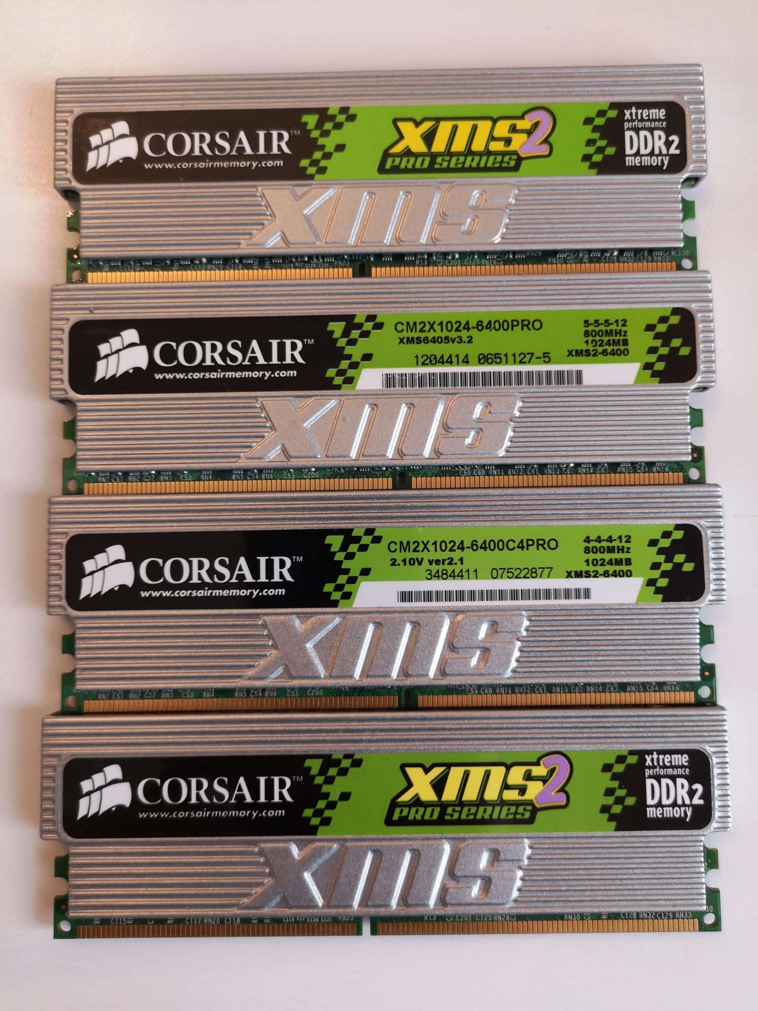

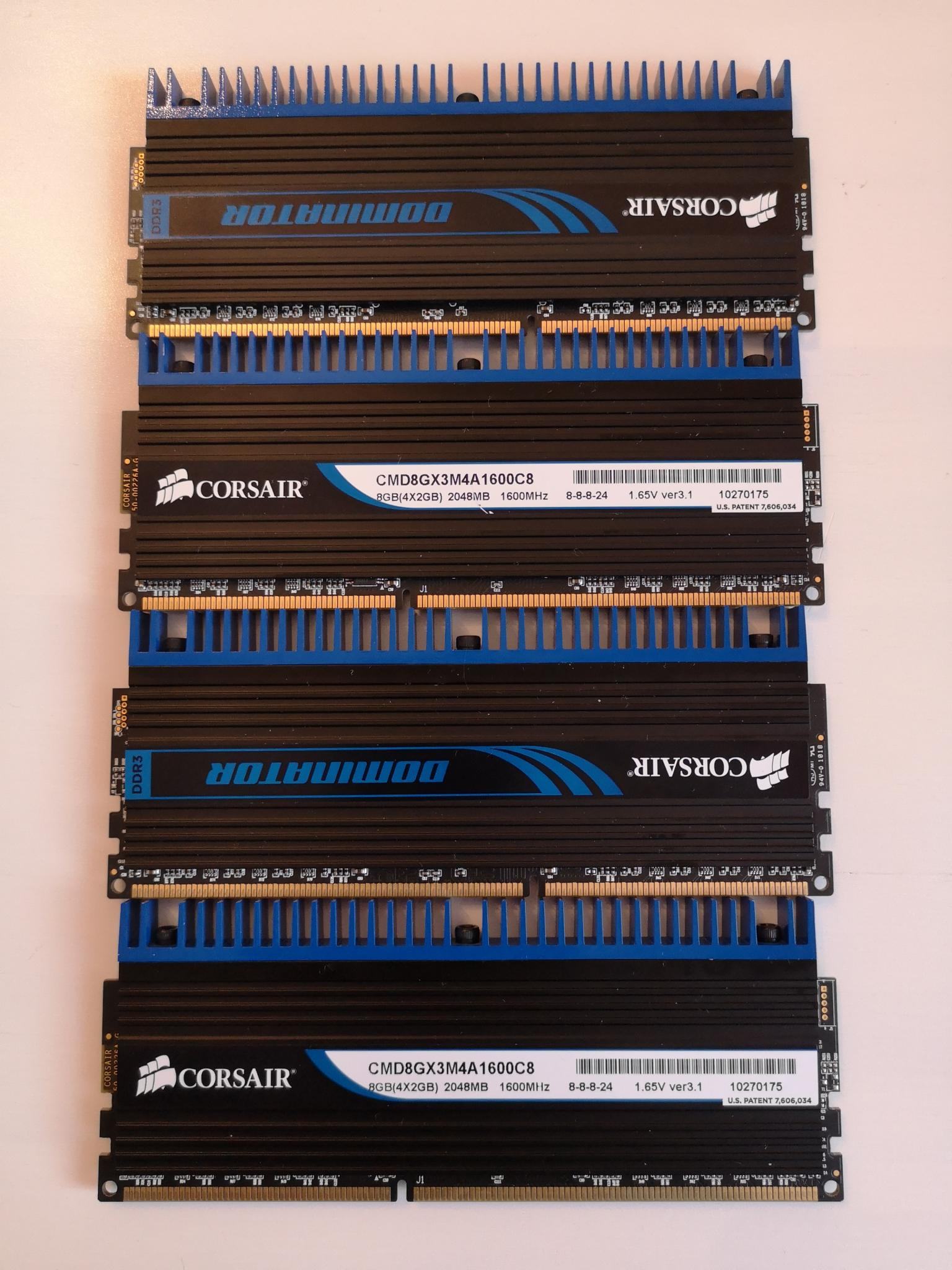

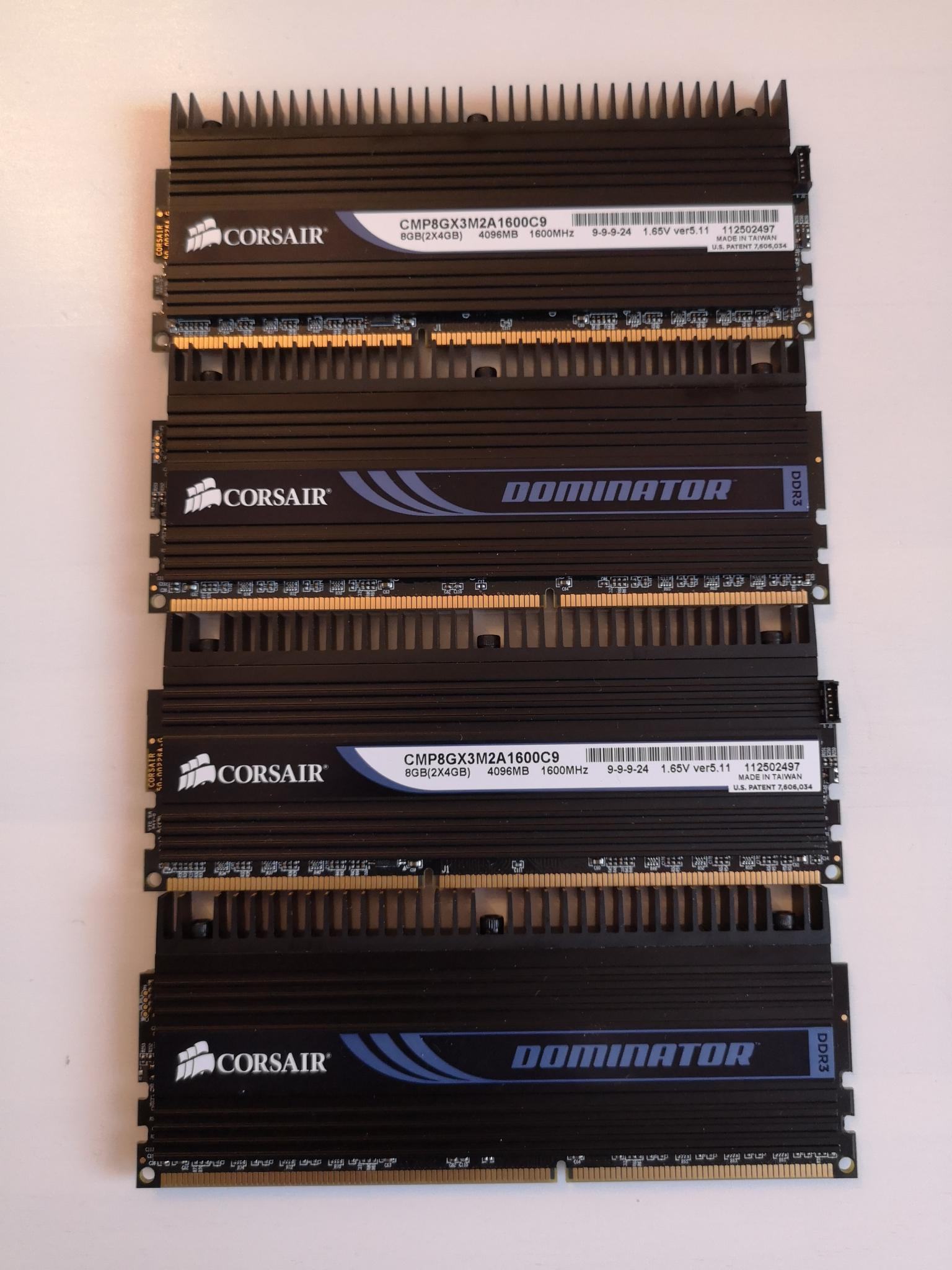

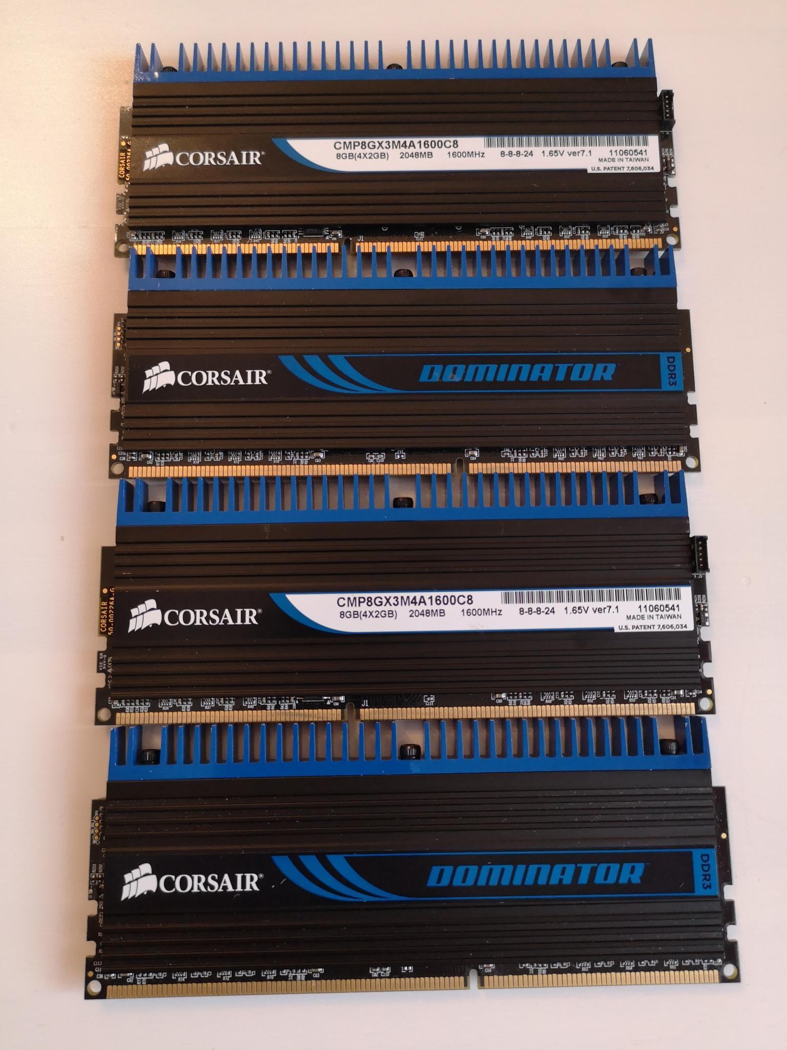

Hab versucht 2x2 1600er CL8 Dominator auf einem Maximus IV Extreme Z zu übertakten aber was soll ich sagen, 1866 hab ich hin bekommen alles darüber bin ich zu doof für:wall:
Ich hoffe so ist das richtig...
Danke, sind in den Startbeitrag aufgenommen.
Die CMP8GX3M4A1600c8 Ver7.1 sind neuere PSC 1Gbit "T". Sie sollten eigentlich DDR3-2133 mit Timings wie 8-10-8-28 oder besser machen. Du kannst ruhig bis 1.75V hoch gehen und 2133 7-10-7-28 und 2400 8-11-8-28 testen, wenn du eine Ivy Bridge CPU auf dem M4E-Z verwendest. Von den Ver3.1 würde ich nicht allzu viel erwarten. Die könnten mit etwas Pech bei DDR3-1800 durchaus schon am Ende sein.
Die CMP8GX3M2A1600C9 Ver5.11 sind Hynix 2Gbit BFR und sollten auch problemlos einen höheren Takt schaffen. Je nachdem wie gut sie sind z.B. 2133 9-11-9 und 2400 10-12-10 möglich, bei schlechteren Exemplaren sind oft trotzdem noch 2133+ 10-12-10 und 2400+ 11-13-11 drin.

Die 2x2 Dominator 7.1 brauchen mehr wie 1,775V für 2133mhz und 9-11-9-28 2T, hab nur kurz mit aida Cache und memory benchmark getestet.
Alles unter dieser spannung war instabil, liegt aber denk ich mal auch an mangelnder erfahrung.
Ich hab bei interesse ein paar bilder von den timings.
Die CMP8GX3M2A1600C9 Ver5.11 sind definitiv gemütlicher, hab erstmal mit 10-12-10-28 2T 2133 bei 1,75V angefangen und werde mich mal an 2400 rantasten.
So schlecht können sie eigentlich gar nicht sein. Die T sind zwar nicht gerade HWBOT Material, aber 2133 9-11-9 haben einige meiner schlechten Kits mit 1.50V gemacht (und 1T sollte auch kein Problem sein).

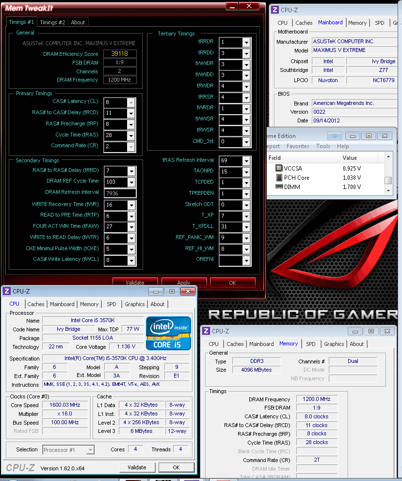

Zeig mal einen Screenshot, vorzugsweise mit ASRock Timing Configurator oder notfalls mit MemTweakIt.

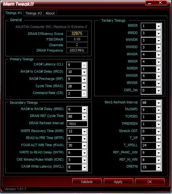

Hier mal ein Screen mit den 2GB Dominator 2GB bei 2000mhz 1,75V.
2133 hab ich seit gestern nicht mehr hin bekommen.
Die Dominator 4GB 5.1 laufen mit 1,65V 2133 aber bei MIR nicht mit 9-11-9

Probier die mal @ 2133 mit den PSC:
Bei einem schwachen Kit kann es manchmal helfen tWWDD (4, 5) und tRRSR (5, 6) anzuheben. Es kostet aber Performance, also teste vorher ob vielleicht einefach die Vdimm und SA/IO noch nicht passt.
Danke emissary, ich bin schon am verzweifeln.
Ich bin bei den Secondary Timings immer zu hoch gegangen und hab eine 55 kassiert (kein ram installiert).
Wie du dem Titel des Screenshots entnehmen kannst, sind das schon relaxte Secondaries. Sonst schnapp dir mal zwei andere Module und probier es mit denen.

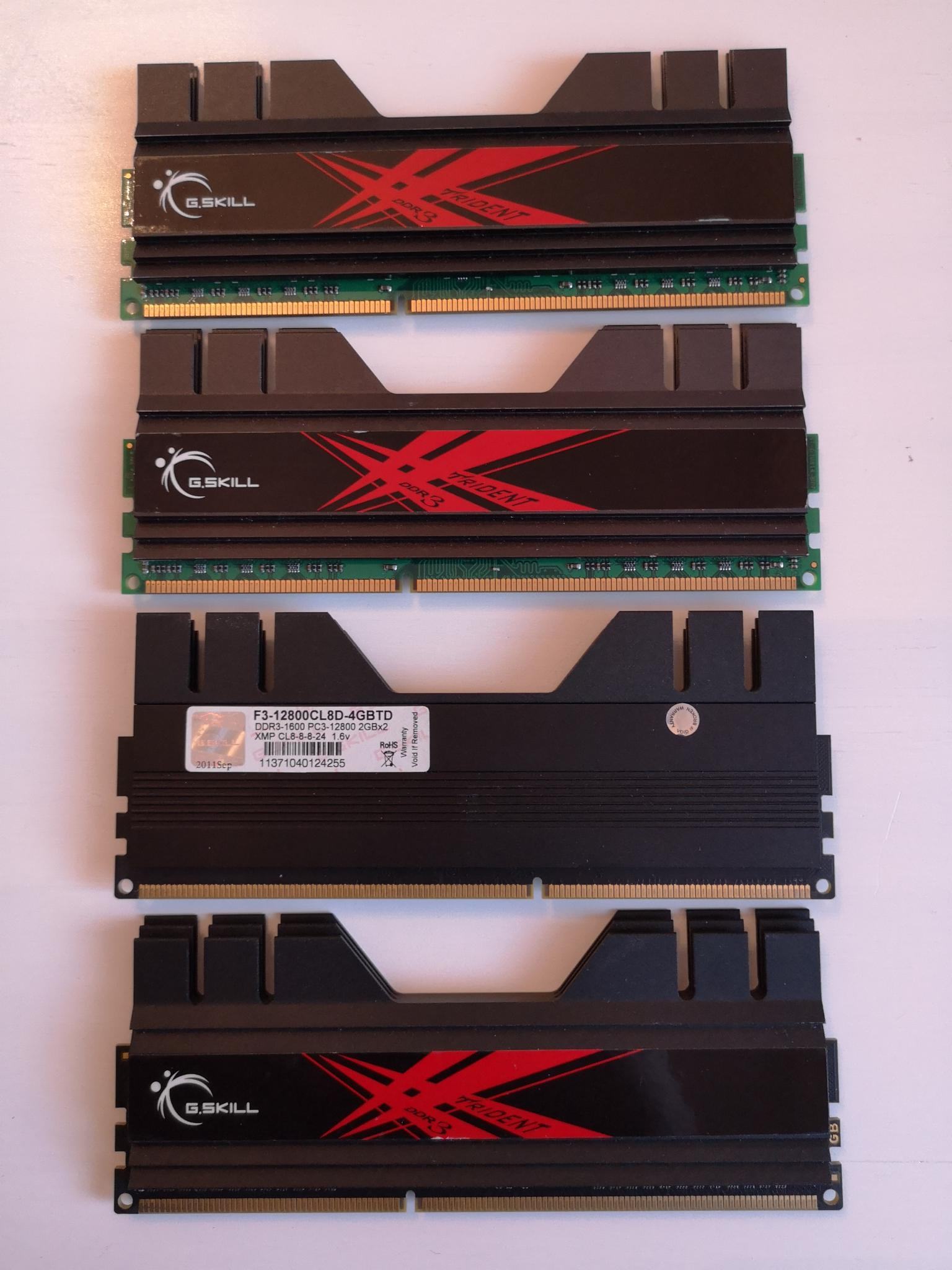

Edit: Die Trident mit grünen PCB könnten auch in Frage kommen. Die neueren schwarzen sehen auf dem Bild aus wie Single Sided Module?
Ja die schwarzen sind Single Sided von 2011.
Die Grünen sind 1600CL8 1,6V mehr kann ich leider nicht sehen da mein bruder die Sticker entfernt hat als ich ihm den Ram für ein paar jahre gegeben hab.

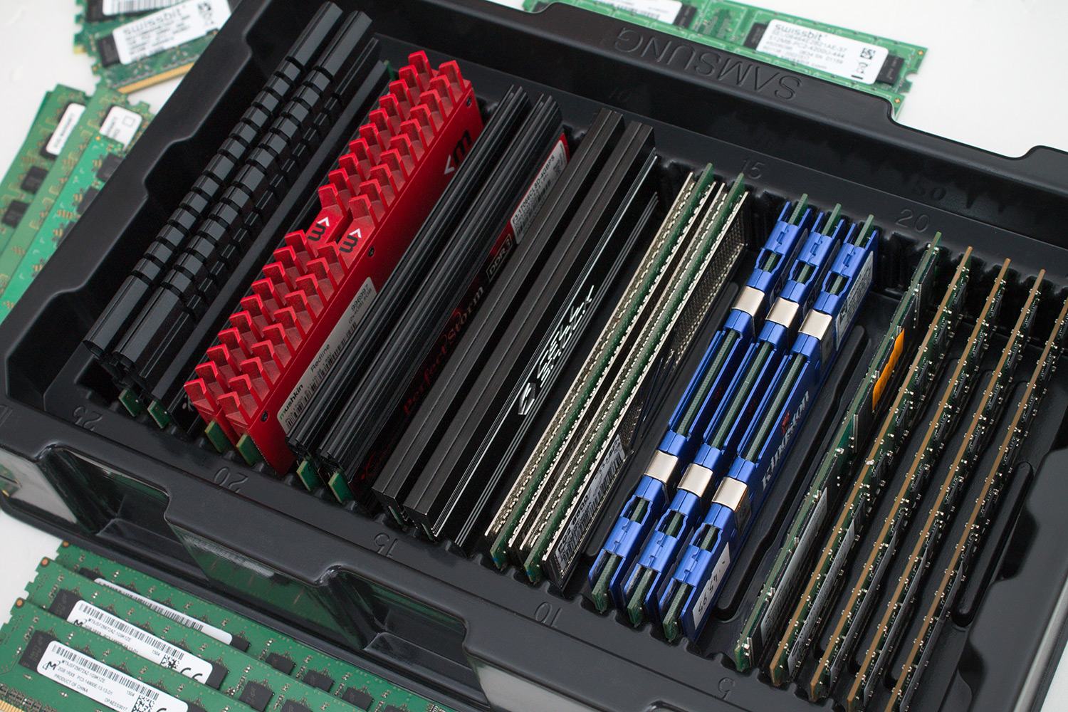

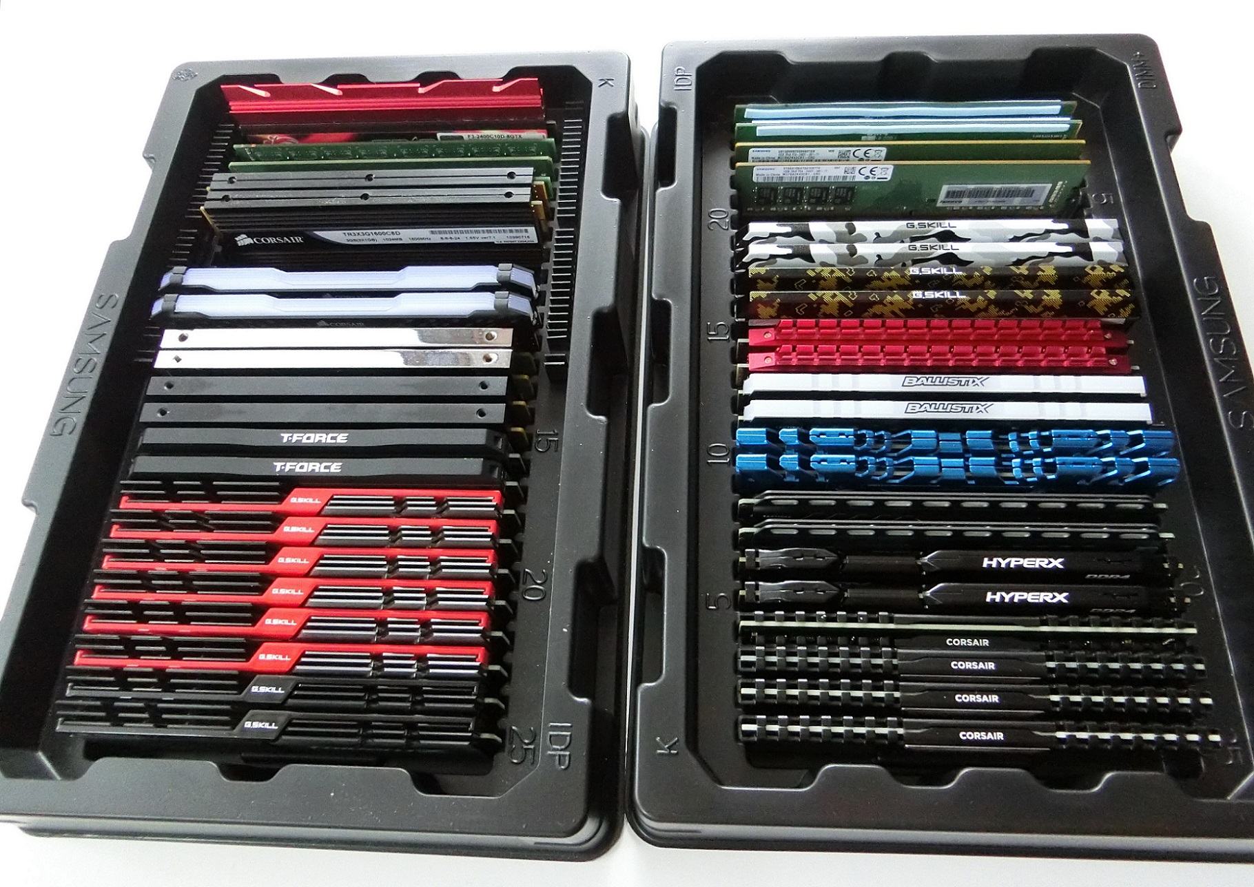

Mal meine kleinen "Schmuckstücke" miserabel abgelichtet. :p
Das ganze "0815-Kram" hab ich aber mal außen vor gelassen

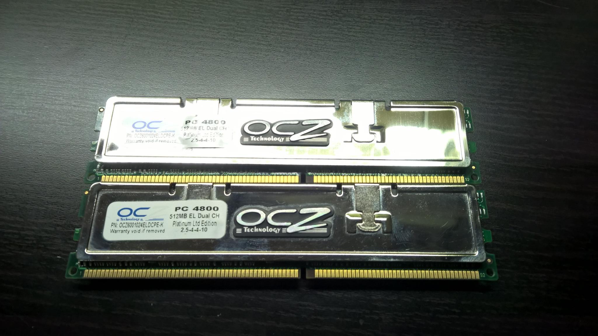

Wow, die OCZ PC4800 Elite Edition sind auch gerade auf dem Weg zu mir.
Hast du die mal getestet ?
Ich weiß gar nicht mehr, wie die mir überhaupt zugelaufen sind. :p
Ich wollte die mal zusammen mit einem A64 3800+ (pretestet 3GHz) zusammen laufen lassen, hatte aber spannungswandlertechnisch das falsche Board. Seitdem ist es bei einem Versuch geblieben und sie laufen gerade (nicht-OC) in meinem Retro-Win98-PC.
