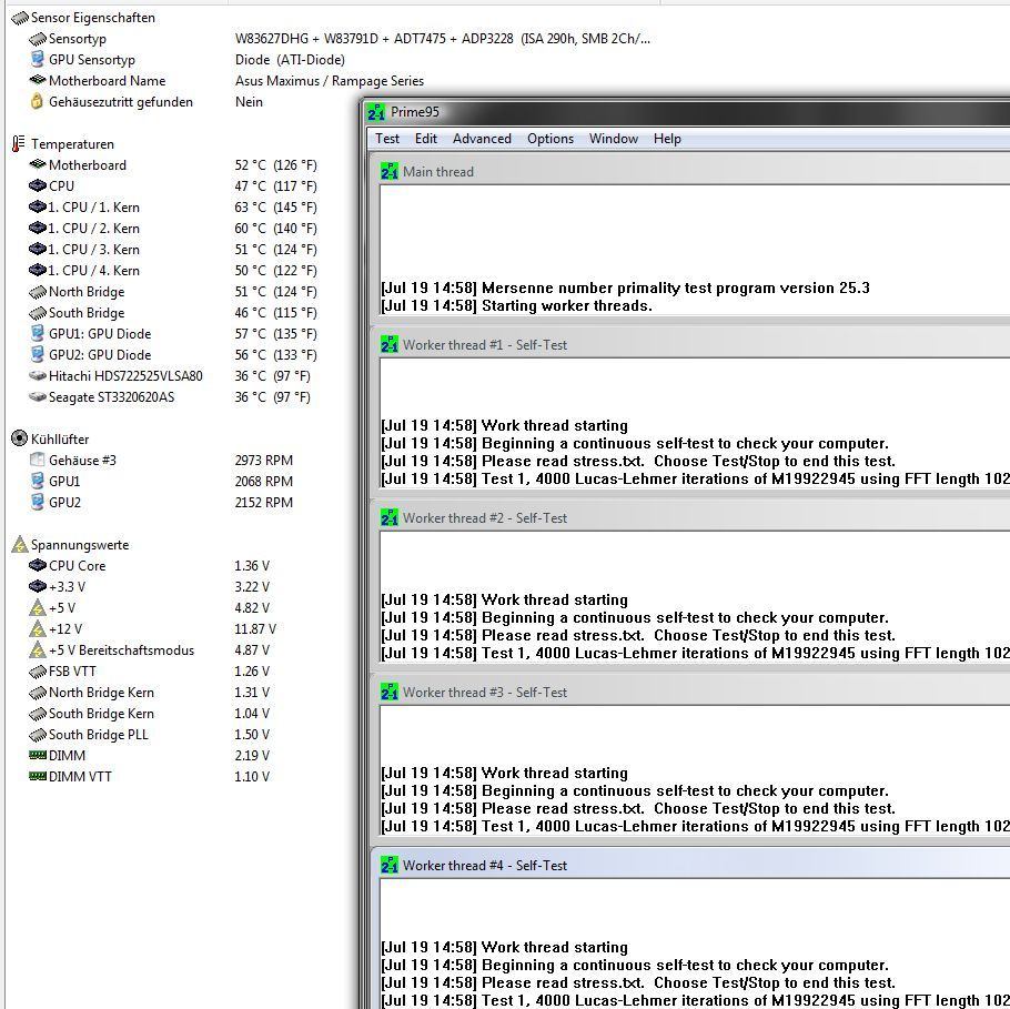

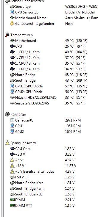

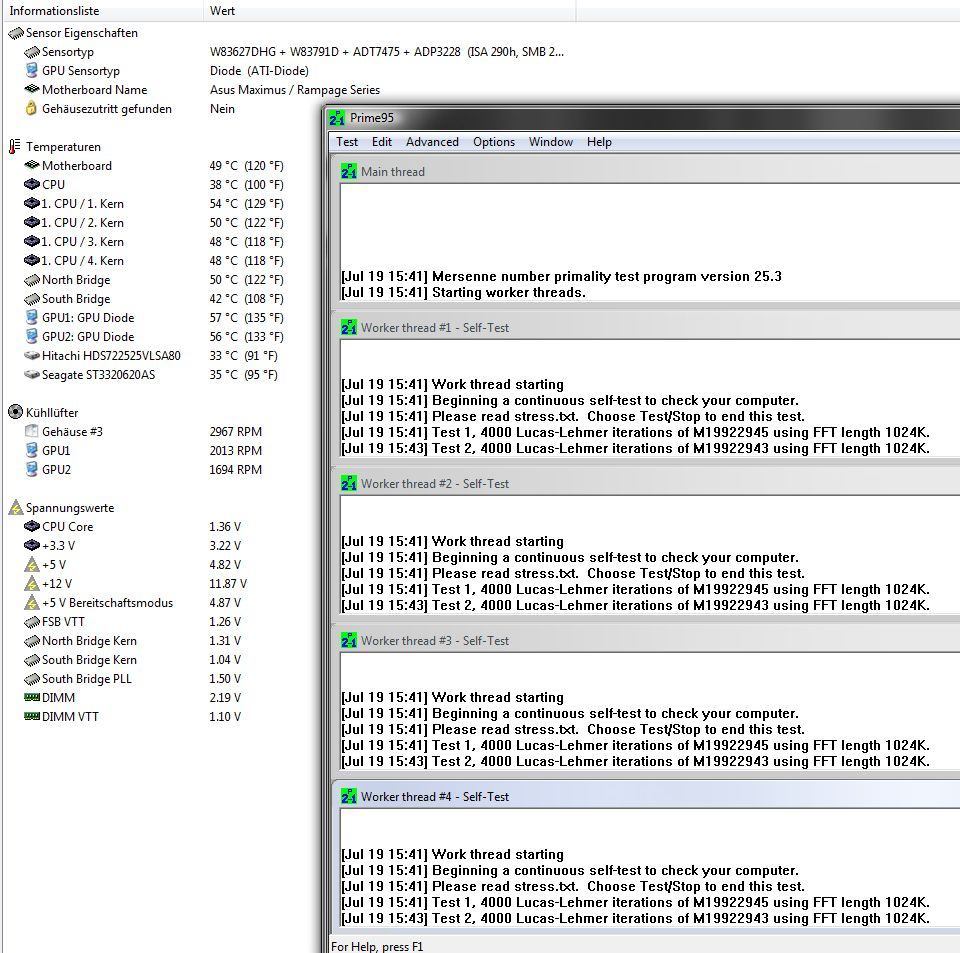

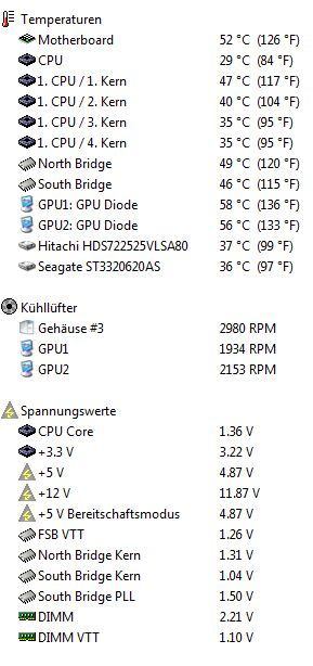

Tempprobleme Q6600
HI,
ich weiss nicht mehr weiter. Ich habe einen Q6600 G0 mit hoher VID (1,325V)
Der läuft auf 3GHz bei 1.36V auf einem Asus Rampage X48
Meine Temps sind einfach zu hoch. Im Idle und unter Last (Prime nach 2min)
Gekühlt wird mit einem EK Supreme. Die WasserTemp ist 28°C
Der HS ist gerade geschliffen ! Habe den Kühler bestimmt 5 mal montiert. Verschiedene WLP getestet (AS5, Noctua NT-H1)
Solche Probleme hatte ich noch mit keiner CPU. Früher waren die Temps noch etwas niedrieger. Aber seid heute sind es locker 10°C mehr!
Kühlwasser mal gewechselt?
CPU-Wasserkühler auseinander genommen und gereinigt?
hab den Kühler erst seid 1 Woche. Habe das da auch das Wasser gewechselt..inkl. Innovatek Protect beigemischt..
der Durchfluss stimmt auch... 2,5l/min da ich nen Mora2 habe, die HDDS auch noch gekühlt werden.. ist schon in bisschen Widerstand vorhanden.. aber das sollte bei den Temps nicht sooo einen unterschied machen
Sind die Temps erst so hoch, seitdem du den neuen Kühler hast oder seitdem du das Kühlwasser gewechselt hast?
vor 3 Wochen.
Kühler: Watercooled HK 2.5
Wasser: nur Desti
VGA noch mit gekühlt
10°c WENIGER
nach kühlerwechsel:
HK gegen EK getauscht
VGA aus dem Verbund rausgenommen
HS geschlieffen
Temps sind gleich geblieben
seid gestern, nix verändert
10°C
Der Druchfluss hat sich seiddem nicht verändert.
werde den Kühler jetzt nochmal neu montieren!
die Temp scheinen nun wieder normal zu sein...
thx
