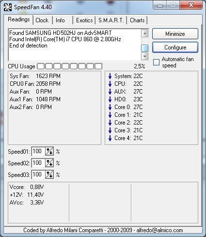

CPU zu kalt?
ich habe irgendwie das Gefühl,dass mein CPU zu kalt ist? Kann das sein?
CPU läuft mit dem BOXED Kühler
Hier mal ein screen mit speedfan:
Das wird ein Auslesefehler sein. :)
Zu kalt kann einer CPU in der Regel sowieso nicht sein, jedenfalls nicht mit den üblichen Methoden.
