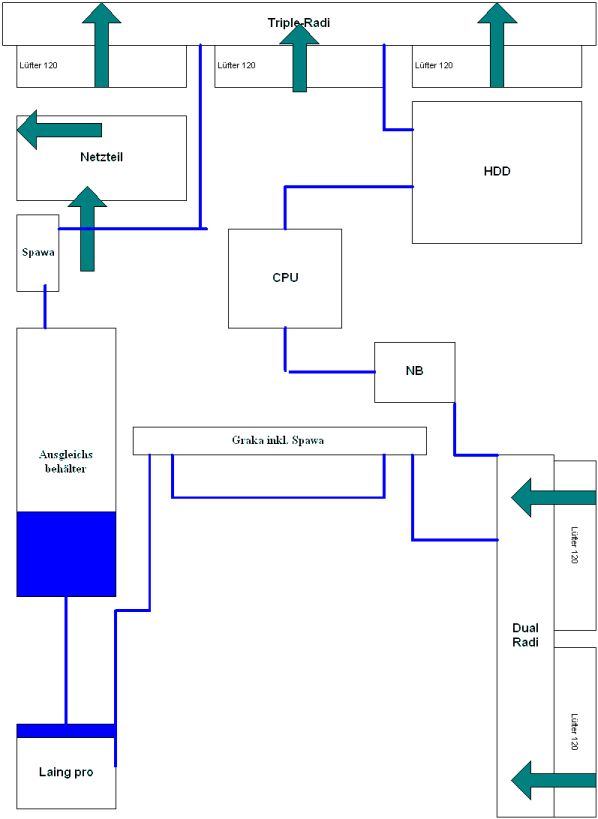

Seht euch bitte mal mein Luft/Wasser Schema an.
Die grünen Pfeile sollen die Luftrichtung angeben.
Die blauen Linien sollen die Verschlauchung darstellen, naja so in etwa;)
Bitte um konstruktive Antworten und vorallen Dingen Verbesserungen.
Muß leider noch auf ein paar Sachen warten, somit möchte ich die Zeit nutzen und Lüftung und Verschlauchung zu Optimieren. ;)
Das ein zweiter Radiator und ein Ramkühler über sind, weiss ich:bigok:
mfg

meint ihr das reicht so ? pusten raus und unten ein kleiner lüftungsschlitz .... vorne noch 1 120er verbaut ... wenn ich lust habe aber wieder 2 120mm lüfter ;)
Ich denke Vorne ein 120er rein Hinten bzw. Oben zwei raus wäre ok oder??
Sind das Dark Grey Lüfter bei dir da?
