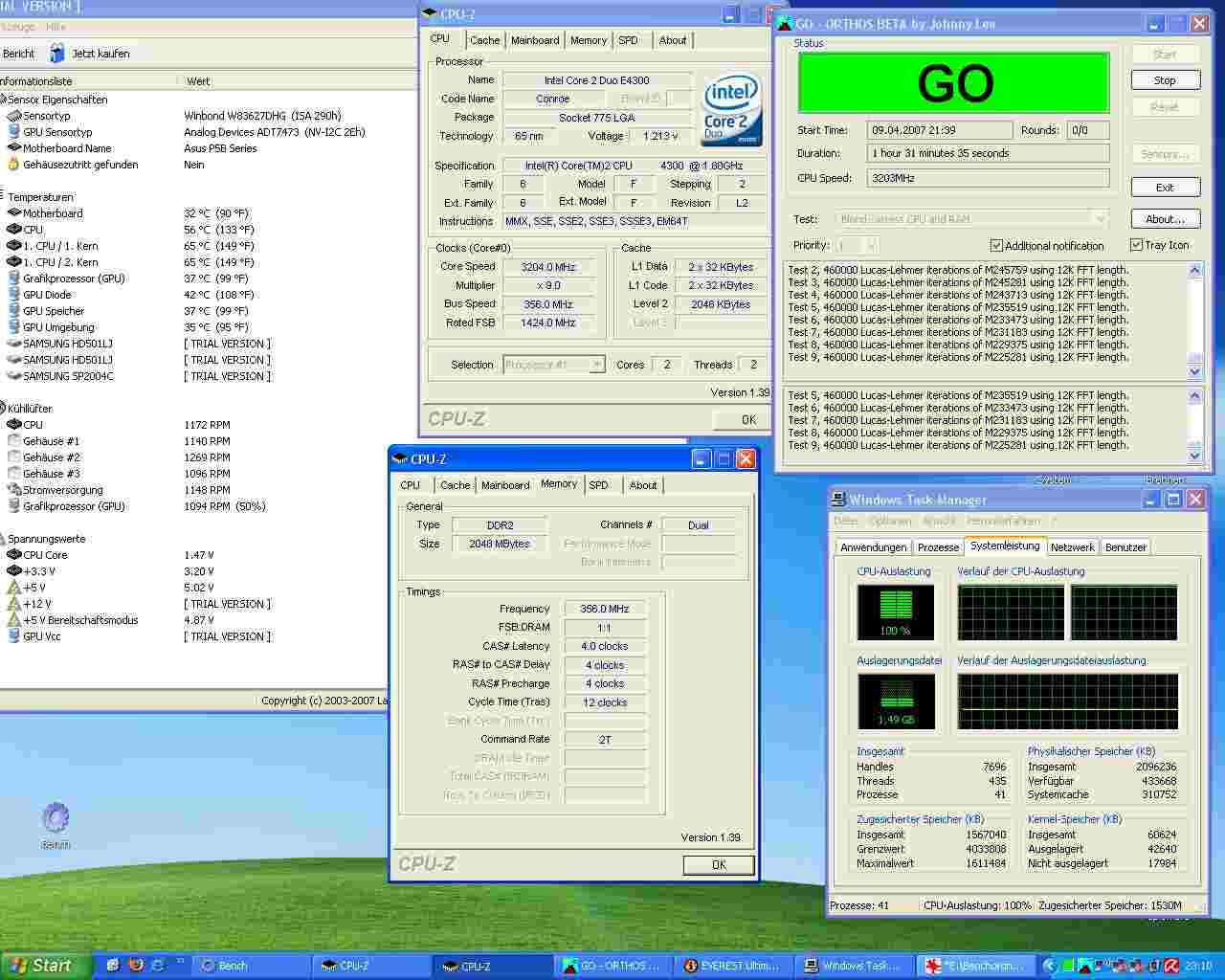

Hallo zusammen,
habe heute mit Gewalt die 3200 Orthos stabil getestet, bestimmt nichts für den Sommer und relativ grenzwertig.
Im Bios sind 1,5250 VCORE eingetragen, darunter gibts nach ca. 20 Minuten Orthos Fehler.
Bei einem FSB von 334 läuft er unter Last in Everest mit 1,35 VCORE und unter 50 Grad, somit deutlich eher für den Sommer geeignet.
Aber fast 80 Prozent OC ist schon enorm... ;)
Gruß,
afly
