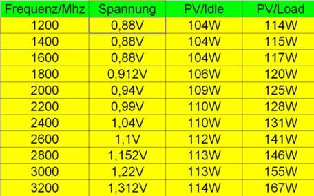

Für alle die Vergleichswerte wollen:
Hier hab ich mal einen Test gemacht wieviel Volt mein E4400 mit L2 Stepping bei verschiendenen Taktfrequenzen braucht. Vielleicht kann einer mal ähnliches mit den M0 Stepping oder andern Steppings machen. Hab jede Einstellung jeweils mit Dualprime eine halbe Stunde getestet. Interessant finde ich, dass die CPU für seinen Standardtakt gerade mal 0,94V braucht. Sollten eure CPU´s ähnlich sein, darf man sich fragen warum Intel eine VId von 1,3 V nimmt. Besonders vor dem Hintergrund das die M0´s ja noch weniger Spannung brauchen sollen.
Interessante Tabelle. Nur etwas verstehe ich nicht ganz: Mit zunehmender Vcore nimmt Verbrauch logischerweise zu. Im Idle jedoch ist in deinem Beispiel nur ein Unterschied von 10w vorhanden, load deutlich mehr. Wieso ist der Unterschied unter Belastung so viel höher?
Also bei der Tabelle sind 2 Dinge zu beachten.
Der E4400 hat 200Mhz FSB und einen 10er Multi.
Beim Test habe ich bis 2000Mhz über den Multi (6x200…10x200) die Taktfrequenz geändert und musste dann über den FSB gehen. Da mit der Erhöhung des FSB auch andere Bauteile wie Chipsatz und Speicher erhöht werden, steigt dadurch natürlich auch die Leistungsaufnahme stärker an.
Bei den Messungen habe ich stets C1E angehabt, d.h. im unbelasteten Zustand hat er den Teiler immer auf 6 gestellt. Allerdings ist es nach meinen Erfahrungen mit Halbleitern im unbelasteten Zustand egal, wie hoch die Taktfrequenz ist. Die Leistungsaufnahme wird größtenteils von der angelegten Spannung bestimmt.
Das soll heißen, wenn mein Prozi mit 1200Mhz oder 2400Mhz absolut unbelastet bei 1V betrieben wird ist die Leistungsaufnahme fast identisch. Dieses Phänomen, ist übrigends bei meiner 8800GTS, HD2600pro und dem X2 identisch.
Keiner hier der den Test mit einem M0 stepping mal wiederholen möchte? :(
Allerdings muss deine Tabelle nicht für alle L2er zutreffen. Meiner verhält sich ganz anders und verlangt ab 3 GHz schon 1,4V und macht mit 1,3V maximal 2,7Ghz

Und nochwas: von der Tabelle halt ich ned viel, jede CPU ist eben anders...

Tolle Argumente :stupid:..ist mir schon klar das jede CPU anders ist...und kannst auch ganz stolz auf deine CPU sein das sie unter 1 V läuft...ich kenn keine neue CPU die das nicht schafft
Hatte eigentlich gehofft, dass sich hier einige auch mal die Mühe machen und ihre CPU testen um Vergleichswerte zu haben...stattdessen muss man sich son dünnes anhören. :kotz:

Weiterhin bleibt anzumerken, dass die CPUs bei gleichem Takt, aber mit anderer Multi/FSB Kombi unter Umständen leicht andere Spannungen benötigen, um stabil zu laufen.

Wenn du damit 1V bei Standardtakt meinst gebe ich dir recht. Hab ich aber auch nie behauptet! Abgesehen davon ist dies ja auch ein E4XXX Thread...
Interessant find ich eigentlich auch nur das Verhältnis von Spannung/Takt/Leistungsaufnahme. Verlgeiche kann man eh nur bei gleicher Taktzahl ziehen.

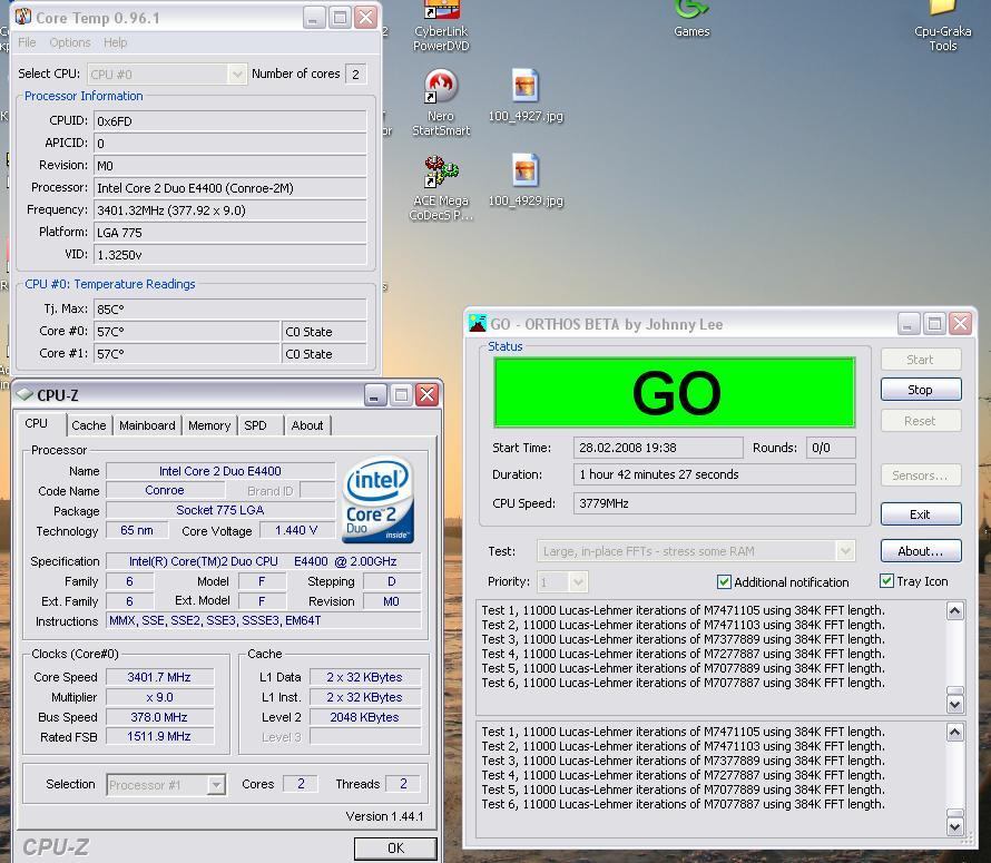

E4400
Mein E4400 :
xxxxxxxx / 3400MHz / 1,440V / WaKü / 57C / Fedator
Leider kein Stepping, da tray und bereits verbaut
3450 sind bestimmt bei 1,5V noch drin, bei 3,5 kratzt er jedoch ab
Uff! 1,71V!
Dem wird aber ganz schön warm, oder?
