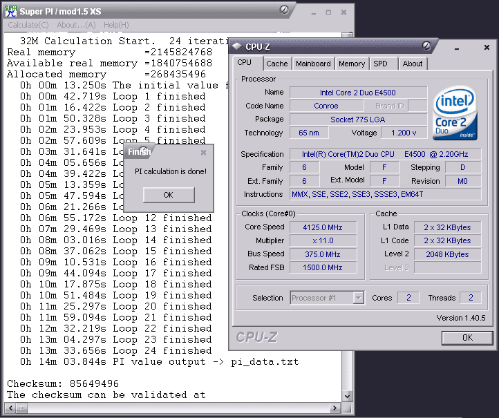

Hat einer von euch auch schon einen E4500 getestet?
Die Teile scheinen richtig gut abzugehen - hab mir heute E4400 und E4500 gekauft und den E4500er bereits getestet - einfach klasse!
attachment.php

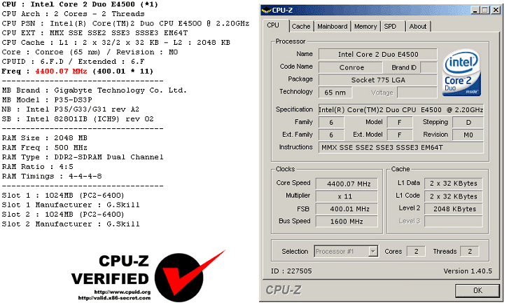

valid link

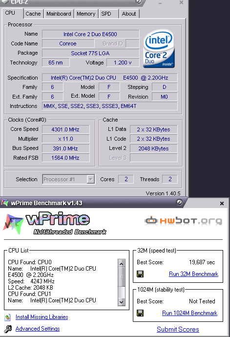

Gekühlt mit Mach I aber durch den hohen Multi nervt die FSB Wall endlich mal nicht sofort. Scheinbar hänge ich aber noch nicht an selbiger, da ich den 4400 MHZ Shot mit fast 1.9V noch machen konnte, mit 1.85V nicht - er skaliert also noch.
Wprime 32m geht sogar bei 4300 MHZ noch :hail:
attachment.php
SuperPi 32m - mit etwas mehr Zeit wären die sub 14min drin, aber ich hab noch den angesprochenen E4400 und nen E6850 hier ;)
