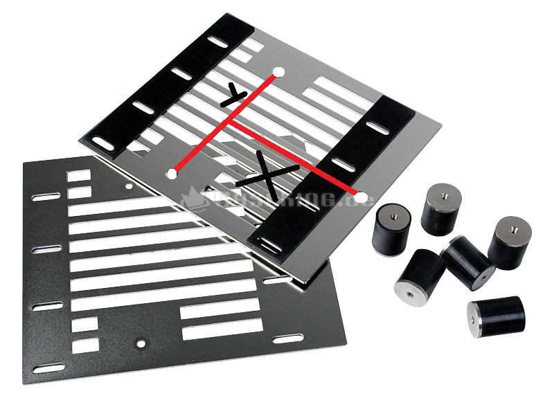

Hu hu,
könnte einer so nett sein und mir bitte die x- und y-masse in cm vom Scythe Hard Disk Stabilizer x4 verraten? Ich habe Armor+ MX VH8000BWS, und weiß nicht genau, ob es passt.
attachment.php
Danke :)
Bei meinem Case ist nichts standard, wie ich schon erfahren hab.
Hast Du nachgemessen? :)
wenn die Maße stimmen, dann passt es nicht. :o
Wüsste nicht was an dem Case besonders sein soll, aber theoretisch könnte man den Enkoppler ja auch mit nur 2 Schrauben anbringen.
