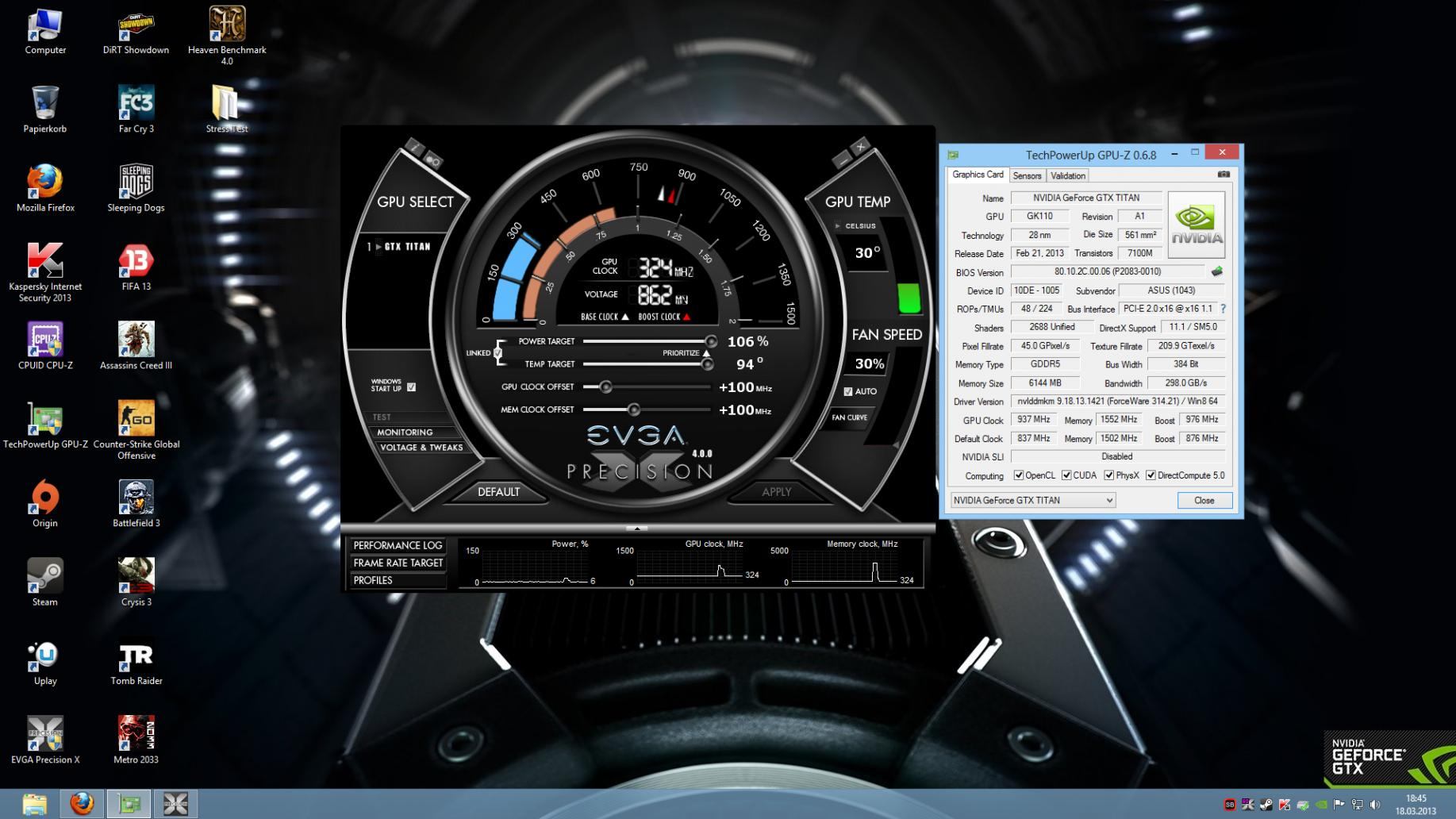

Hier meine OC GTX Titan:
1. Ich besitze die Asus GTX Titan
2. Ich nutze das EVGA Precision 4.0.0
3. Ich habe bei GPU Takt und Memory Takt jeweils um +100 Mhz übertaktet, Powertarget ist auf 106% mit linked 94°C.
Spannung habe ich nicht erhöht.
Benchmark habe ich keine gemacht, aber dafür läuft die Karte stabil bei Metro 2033, Crysis 3, Tomb Raider, Far Cry 3 ohne
Abstürze oder Bluescreen.

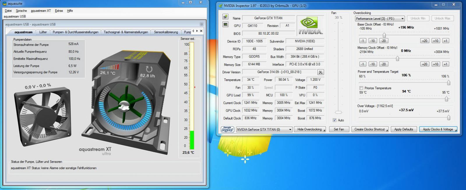

1. Zotac GTX Titan
2. nvidiainspector 1.9.69
3.
GPU + 196Mhz (dannach wirds instabil, bisher aber nicht 100% getestet kann also noch geringer werden, kurze runde Metro2033 lief, benchmarks sowieso xD )
Powertarget auf 106%
Temptarget auf 94°C (ka warum)
Ram noch nicht überprüft ;)
beim screenshot lief furmark um die temps zu testen

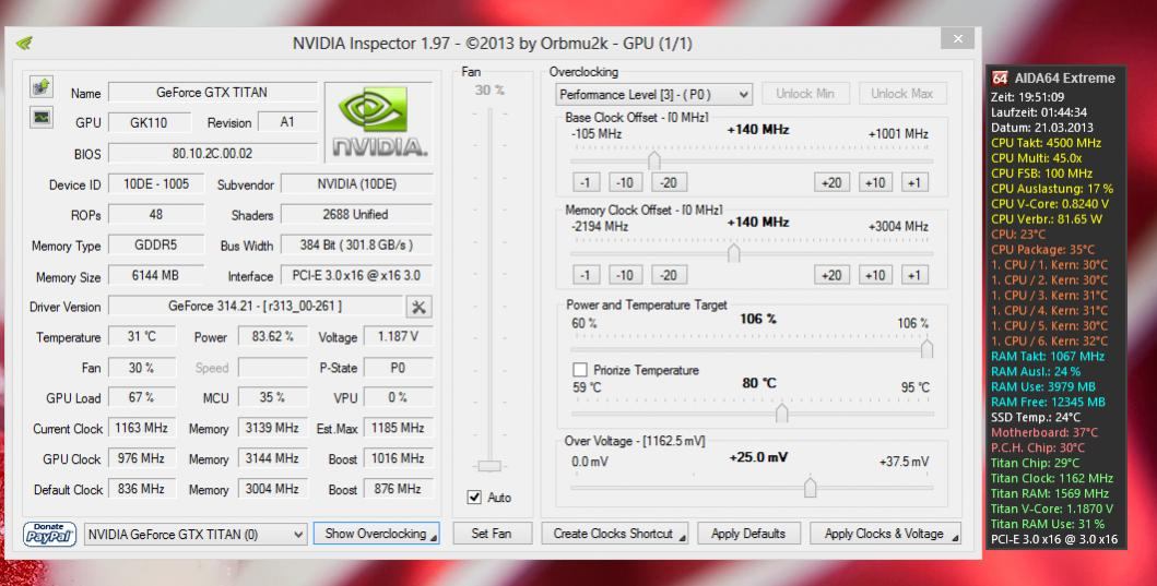

OK, dann gebe ich auch mal meinen Senf dazu...
Nebenbei; chs hat Recht. Sobald ihr an den RAM geht, werden die einzelnen GPU Ergenisse obsolet.
Gainward GTX Titan
Nvidia Inspector 1.97
GPU +140MHz, RAM +140MHz, Powertaget +106, +25mV. Resultiert mit Wakü in konstaten 1163MHz Bench und gamestable...
