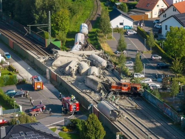

Heute in Geseke passiert, voll beladener Güterzug mit Zement ist an einem Abzweig von einer Nebenstrecke auf eine Hauptstrecke entgleist. Laut ersten Berichten der Bundespolizei ist der Tf bei dem Unglück ums Leben gekommen, die Strecke ist bis auf weiteres gesperrt, der Fernverkehr wird umgeleitet.
Ein Toter ist zwar schlimm genug, aber meine Güte wäre das ein voller RE oder so gewesen puh.
Gut das wäre schonmal so gut wie ausgeschlossen, da er von einer Nebenstrecke kommend entgleist ist. Wie es passiert ist, keine Ahnung. Ich habe gerade mal auf dem Tablet im Streckenbuch geguckt, auf dem Abzweig sind nur 30km/h erlaubt. Da sieht man, wieviel Energie hinter gut 2000 Tonnen stecken

Ach du scheisse, eben den vermutlichen Hergang des Unfalls in Geseke erfahren. Die Lok (V90) hat wohl Feuer gefangen und ist deswegen in Bewegung geraten. Der Tf, der zu dem Zeitpunkt außerhalb des Führerstands war, wollte noch die Hauptluftleitung öffnen, um den Zug zum stehen zu bekommen (geht ein Video herum, wo man das sieht) und ist dabei ins Leben gekommen. Den Rest sieht man auf dem Foto weiter oben.
€dit: ich selbst habe das Video nicht gesehen. Einem Kollegen wurde es über eine WhatsApp Gruppe gesendet und wenn es echt ist (das weiß man in unserer perversen Welt ja leider nie), will ich es auch nicht sehen.
Würde erklären warum das Führerhaus so heile aussieht, macht es aber unglaublich tragisch, wenn der Mann einfach absolut richtig gehandelt haben sollte.
Bis jetzt sehe ich das nur als Spekulation, das Video soll von einer Überwachungskamera an einem Haus stammen. Ich habe aber ehrlicherweise keine Lust es zu sehen und dabei zu sehen wie ein Kollege stirbt. Dass das Führerbremsventil bei einem Brand versagt, wäre allerdings nicht das erste mal.
Da gab es doch schon mal mind. 2 Fälle wodurch Züge führerlos einfach losgerollt sind ? Irgendwie habe ich da was im Kopf.
Kann bei einem Brand passieren, sollte allerdings nicht. Mir ist es auch schon passiert, in Mülheim Hbf, habe angehalten, die Türen geöffnet und bin ans Fenster gegangen. Auf einmal begann der Zug rückwärts zu rollen. Da hat die Haltebremse, die greift, wenn die Türen freigegeben sind, aus welchem Grund auch immer nicht funktioniert, habe mich erschrocken und den Schlagtaster für die Schnellbremsung betätigt. Ist auch nur einmal passiert, trotzdem habe ich den Zug sofort in die Werkstatt gebracht.
Gibt aber weitere Erkenntnisse, wo auch das Video erwähnt wird. Demnach hat er den Zug wohl ferngesteuert als er sich selbstständig gemacht hat. Grausamer Tod, er wurde von einem Kesselwagen, laut Bericht, zerquetscht.
Wenn er da richtig gehandelt hat, ist er ein Held! Bleibt die Untersuchung abzuwarten.
Man Stelle sich einen unkontrollierbaren 2000t Zug vor ...
