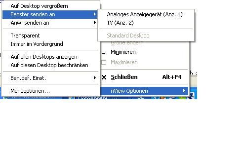

Ja... In der Taskleiste > ProgrammButton > nView Optionen > Fenster senden an > Monitor 1 oder 2
Ich habe zwar nen älteren Treiber drauf. Es kann auch sein, dass ich diese nView Optionen in der Taskleiste erst aktivieren musste. Aber probier doch einfach, ob das bei Dir irgendwo ist, bzw. einstellbar ist.
Ansonsten kann man ja via Registry einen Wert ändern, dass man wieder zwischen altem und neuem nVidia-Menu umschalten, bzw. wechseln kann.
Hab nachgeschaut. Das ist der "nView Desktopmanager", den ich im alten Menu aktivieren und deaktiviieren kann. Je nachdem wird dies Menu in der Taskleiste angezeigt oder nicht. Also in jedem Taskbar ProgrammButton separat.

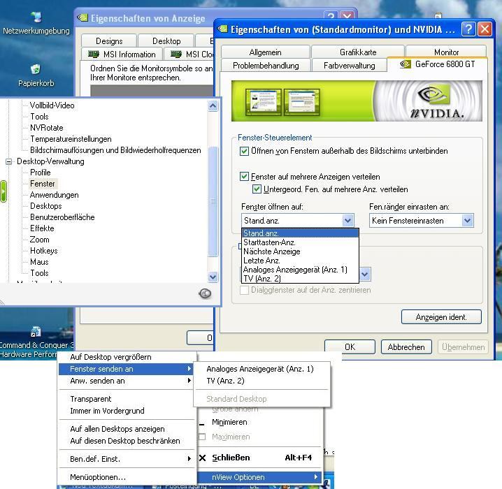

Es gibt ja auch einen nView-Desktop Manager, wo man wahrscheinlich bestimmen kann, welches Programm in welchem Fenster standardmässig geöffnet werden soll. Nehme ich jedenfalls an. Da kann man dann ein eigenes Profil erstellen. (Im alten nVidia Menu ist das unter dem Reiter > Desktop-Verwaltung. (Das alte Menu lässt sich ja via Registry wiederherstellen).
Wobei das geht auch per Mauswurf... einfach ein Fenster mit der Maus fassen und rüberwerfen. Funktioniert aber nur, wenn's schnell gemacht wird. Mauswurf-Optionen sind auch in der DesktopVerwaltung.
PS. Hab's gerade gefunden. Man kann das also selber anpassen, welches Programm in welchem Fenster geöffnet werden soll. Siehe zweites Bild.

Das kann man, zumindest im alten Menu via Desktopverwaltung selber zuweisen. So werden dann die Programme direkt auf einen Moniotr zugewiesen.
