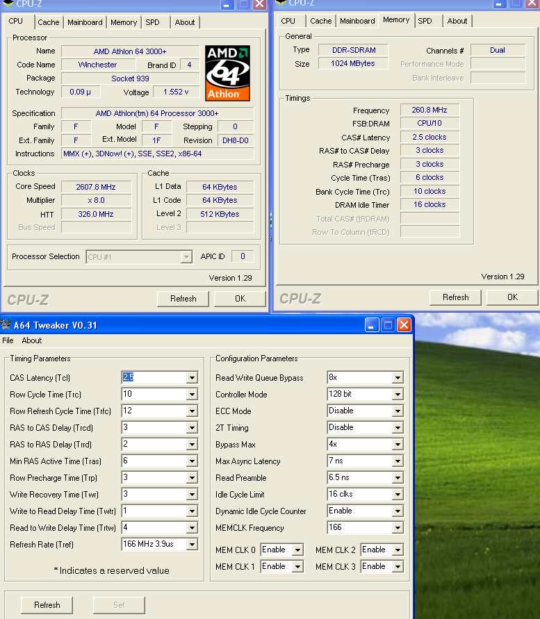

Evtl liegts daran, dass überall sonst noch auto steht. Bei denen es funktioniert bei 1T und 300mhz (oder bissel drunter), könnt ihr mal nen a64tweaker bild machen? Dann kann ich mal vergleichen. Und welches Bios nutzt ihr?

Deshalb a64tweaker-bilder und sagen welche Ram-slots (orange/gelb)
evtl noch ob venice oder winni

Bitte leute, macht doch mal jmd nen Screen von a64tweaker bei den TCCD usern (jeweils mit mhz angabe)

ich mach gleich mal ne screen
edit: hier der screen
