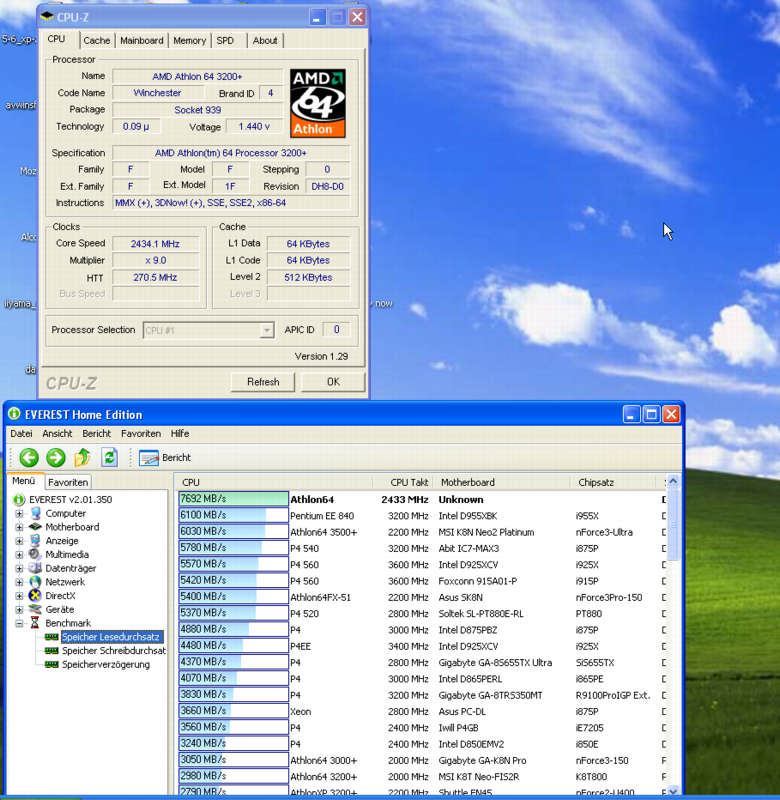

ich habe mir das neue bios auch aufgeflasht.Und muss sagen, das es bei mir eine verbesserung in sachen Speichertaktung gebracht hat.
Fahre das sys im moment mit 270 X 9 1:1 bei 2,5-4-8-4
leider komme ich mit meinen Adata´s 566 nicht höher (also ohne teiler)
das muss irgendwie am chipsatz liegen.Denn mein winni kann eigentlich mehr als 2,5 ghz.
p.s. ohne cmos-clear nach dem flashen ging bei mir auch nix!
