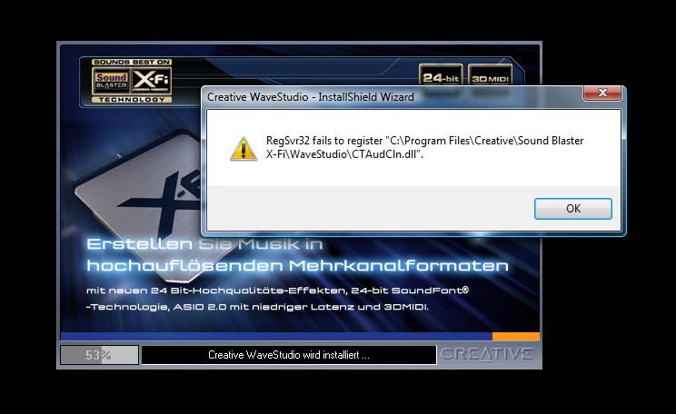

Okay, kleiner Log meiner XFI-Installation.
Ich hab mir für meine XFi Extreme Music den amerikanischen Treiber von creative.com runtergeladen. Damit klappte die Installtion ohne Probleme.
Danach hab ich die Software von der CD installiert, jedoch den Treiber nicht von der CD installiert.
Bei der Installation trat ein kleiner Fehler auf, die Installation lief dann aber weiter:

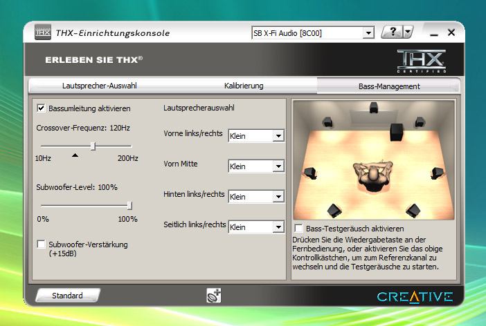

Ich komme in die THX-Konsole, wo man auch die Bassumleitung aktivieren und einstellen kann. Das ist doch schon mal was :) .
attachment.php

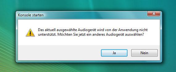

aber versuch mal den consolenlauncher zu starten wo zu die EQ einstellungen und so vornehmen kannst..
Dann kommt wie bei den meisten Creative-Programmen folgende Meldung:
attachment.php
Anscheinend mag die dt. Software den amerik. Beta-Treiber nicht ganz. Können wir nur hoffen, dass Creative schnellstens hinbekommt...

Du darfst von der X-Fi Treiber CD unter Vista NUR die THX Einrichtungskonsole installieren (Benutzerdefinierte Installation), alles andere macht Probleme. Wenn man dann die THX Einrichtungskonsole aus dem Startmenü auswählt kann man die Bassumleitung auswählen und aktivieren.
@MFlox
Jo, nur die THX-Konsole funktioniert, alles andere stürzt beim Start-Versuch ab
