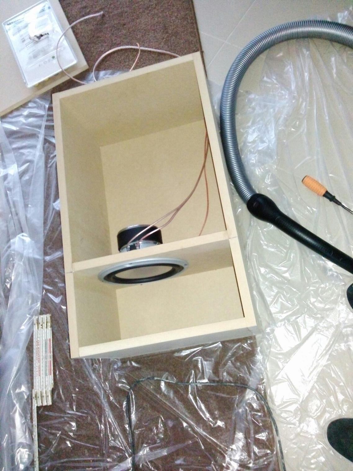

Btw hier der brüllwürfel vor dem endgültigen Zusammenbau, ist ein 6th Order Bandpass geworden. Vorne 15l bei 68hz und hinten 40l bei 35hz, material ist 19er mdf. Als Chassis dient ein Rainbow Vanadium 8". Die Öffnungen sind so angeordnet, dass er genau durch die Öffnung in der rücksitzbank in den Innenraum spielt.
Hatte das ganze erst in einem 33l bassreflex bei 38hz getestet aber ehrlich gesagt war ich nicht sonderlich begeistert, da der wirklich nutzbare Bereich einfach zu klein war, tief konnte er aber oben Rum wurde es viel zu dünn.
Aber von dem 8" Chassis bin ich schwer beeindruckt, ein unglaublicher Tiefgang, dass man denken könnte dort wäre ein 15er Chassis drin und trotzdem spielt er auch sehr saubere kickbässe etc. Generell bin ich kein Bandpass freund aber in der Konstellation ist es klanglich einfach nur perfekt geworden. Hier die TSP des Chassis, ist übrigens eine doppelschwingspule

Edit: hab mal im vorherigen Post den sub dazu editiert
Gesendet von meinem LG-P880 mit der Hardwareluxx App
Das Bild fehlte... Kanns mit dem Handy nicht editieren
