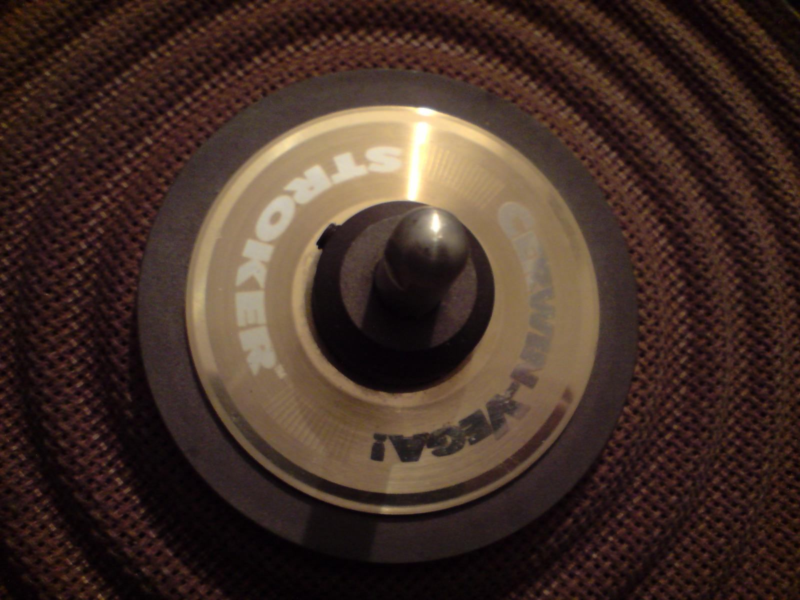

Naja also ich habn Originalen Stroker 18D4 damit könnte man durchaus zumindest 130db ankratzen wenn man das Gehäuse rein auf SPL Drag auslegt, du must allerdings schon nen Stroker Pro gehabt haben, den vom Original Stroker gibts keine 2KW Version, den Stärksten und Grösten der alten Stroker ist eben jener den ich hab, 18" SingelCoil 4 Ohm, 1600W RMS ( Okay kenner wissen das der auch seine 3-4kw vertragen kann beim Drag ), Wirkungsgrad 98db 1W/1M, die Stroker Pro sind dagegen kein vergleich und haben nen richtig schlechten Wirkungsgrad mit 88db 1W/1M. Also ich knack bei mir schon mit 600W RMS die 110db marke ohne probleme bei 60hz wohlgemerkt mein Gehäuse ist auf Max Tiefgang und Klang ausgelegt und nicht auf Max SPL und ich hab ihn ziemlich Hart aufgehängt, wenn du die weichste Einstellung nimmst dann drückt der weitaus mehr, spielt aber dann halt nicht mehr Präzise.

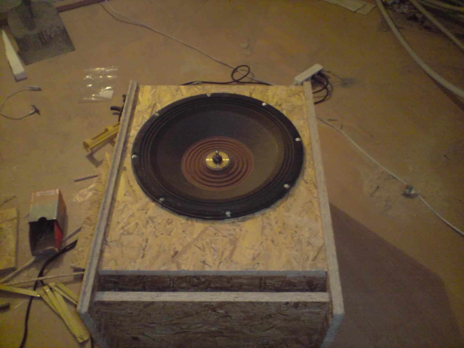

Glücklicherweise war das Chassis etwas größer, sodass ich das Loch bequem anpassen konnte. Im Zuge dieses Umbaus ist auch direkt ein anderer Belag in den Kofferraum gewandert. Schluss mit Bastelfilz!
