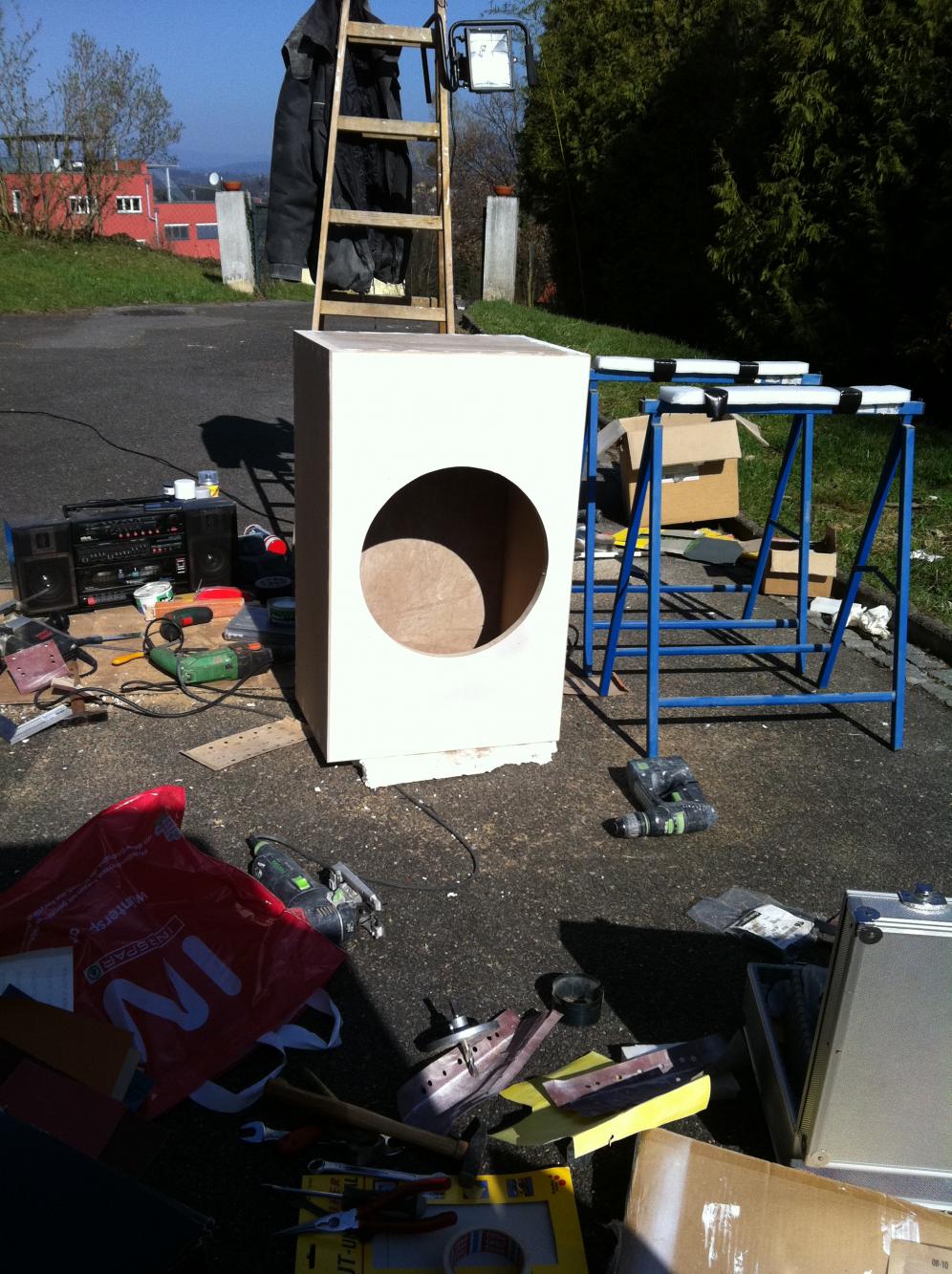

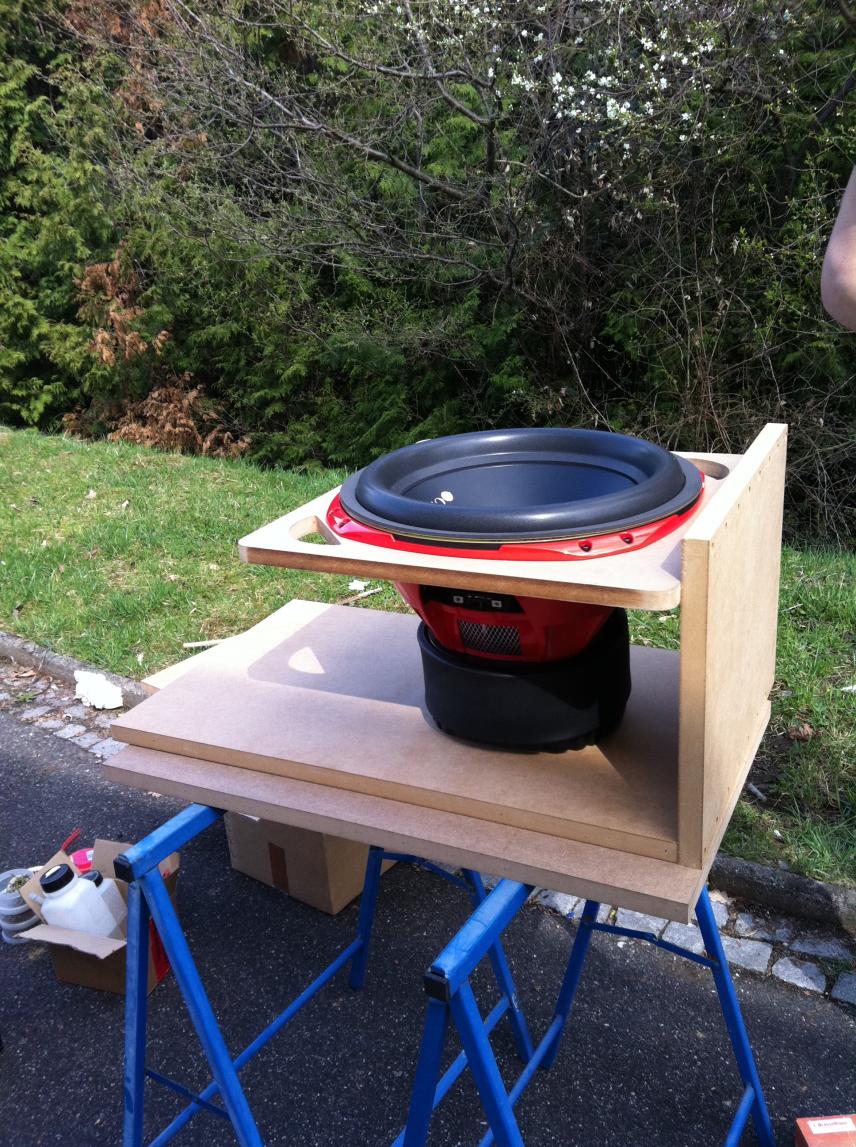

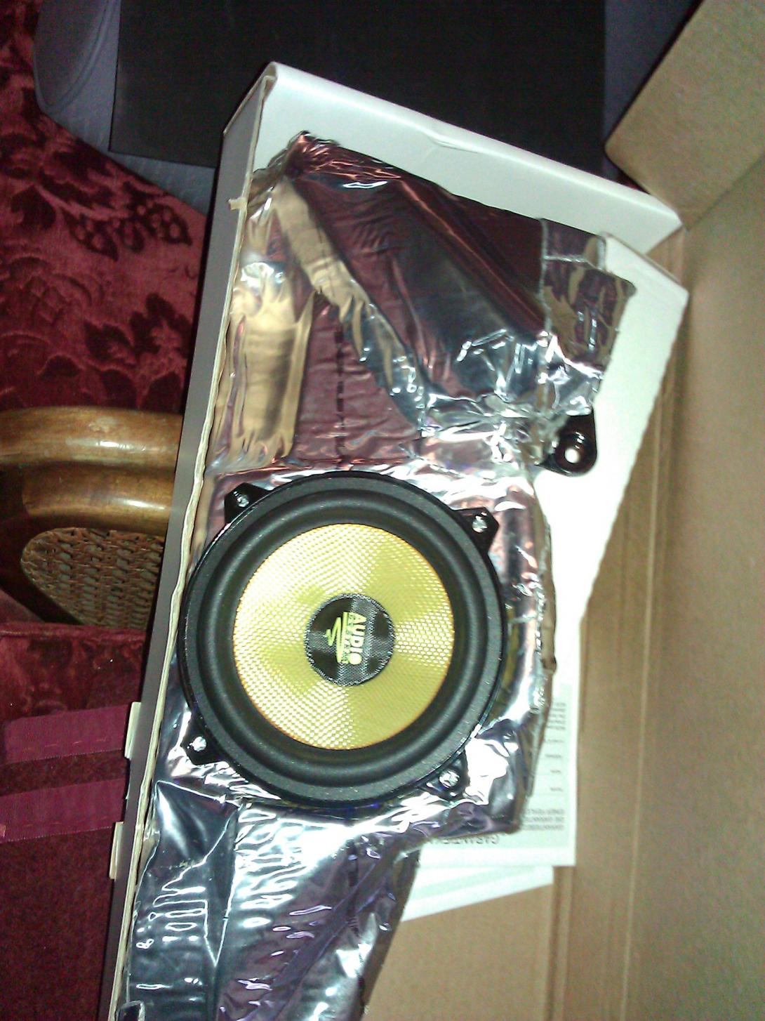

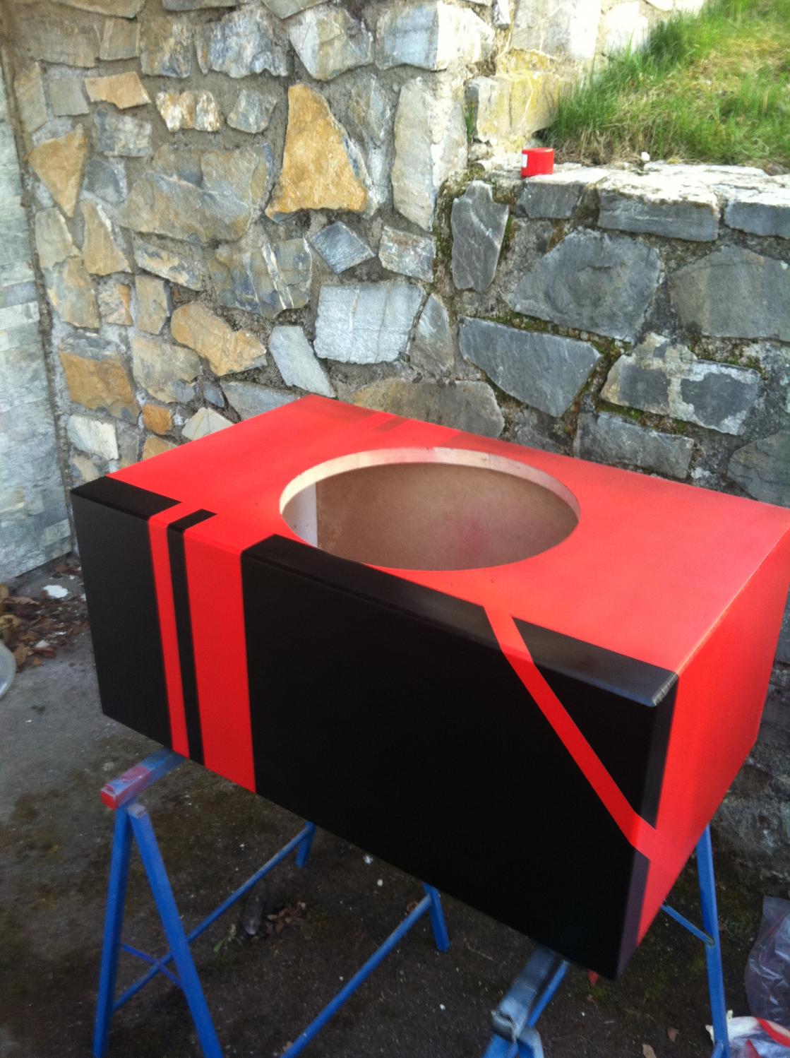

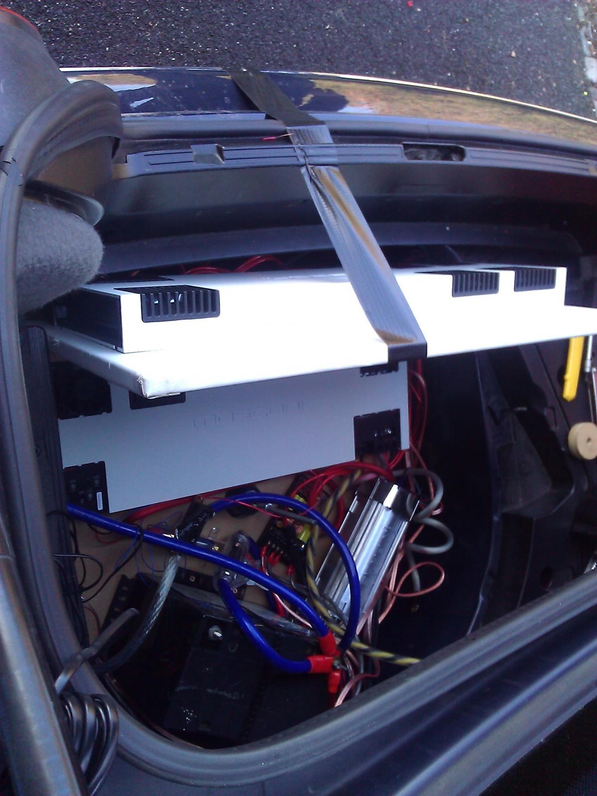

So , ich bin mal so frei und melde mich hier auch zu wort.
hab mir in den letzten monaten eine recht beachtliche anlage zusammengestückelt und dachte dass euch das interessieren könnte.
zu den komponenten :
Alpine 511 RB +dazugehörigen navirechner
Mosconi fsa
Mosconi 300.2
Mosconi 200.4
4* Audio System Helon 130
Orion HCCA 154 (nachdem mir mein CV Stroker 124 [ältere version mit 2 kw rms] abgeraucht ist) zzt noch in geschlossenem gehäuse , br wird folgen (nicht so leicht zu realisieren bei meinem auto)
Pulse kondensator
Moll Agm Gelbatterien (insgesamt gemessene 1800 amp startleistung)
etliche meter kabel von 2,5²-50²
einige sicherungen (150A)
viel viel MDF (2 - 3,5 cm)
einige Rollen Albutyl und viel noppenschaumstoff
