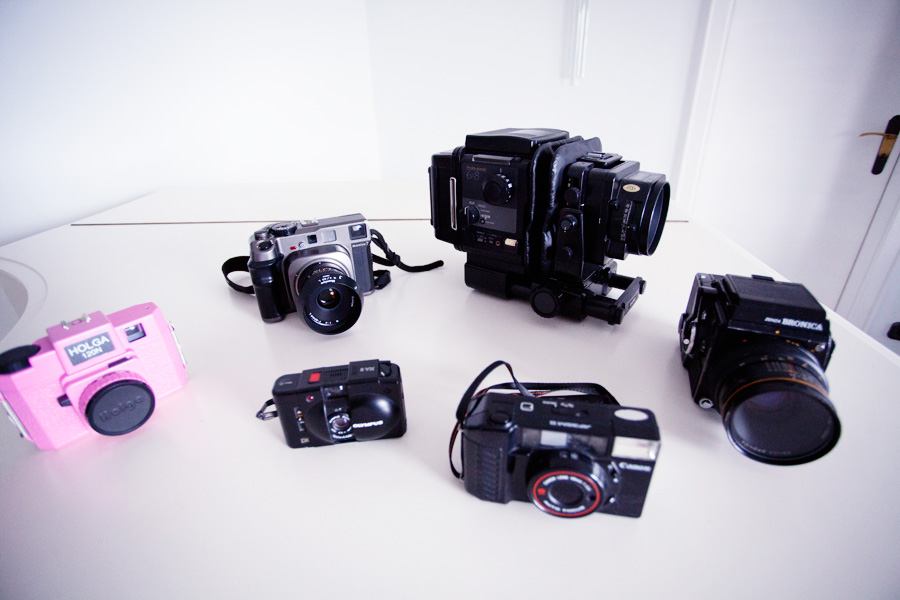

Analoge Flotte komplett .... jetzt muss ich erstmal mit dem scannen nachkommen ;).

Hast du keine 35mm SLR :eek: Die Fuji 680 ist ja ein ziemlicher Brummer. Wahnsinn wie winzig die Mamiya daneben aussieht.
Nein leider nicht - aber kommt schon noch. Dieses 35 mm Zeugs hab ich nicht so gern wie die großen Streifen ;).
