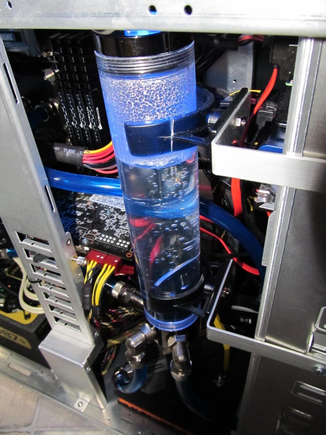

Ich habe zur Zeit auch einen getemperten Röhren AGB im Einsatz: bis jetzt makellos toi toi toi
Bild ist vom Dezember, aber der AGB sieht noch genauso aus.
sieht ja spannend aus bei dir :d
mit ein paar mehr Infos könnte ich dann auch schonmal arbeiten und deinen Beitrag entsprechend verwerten :)
