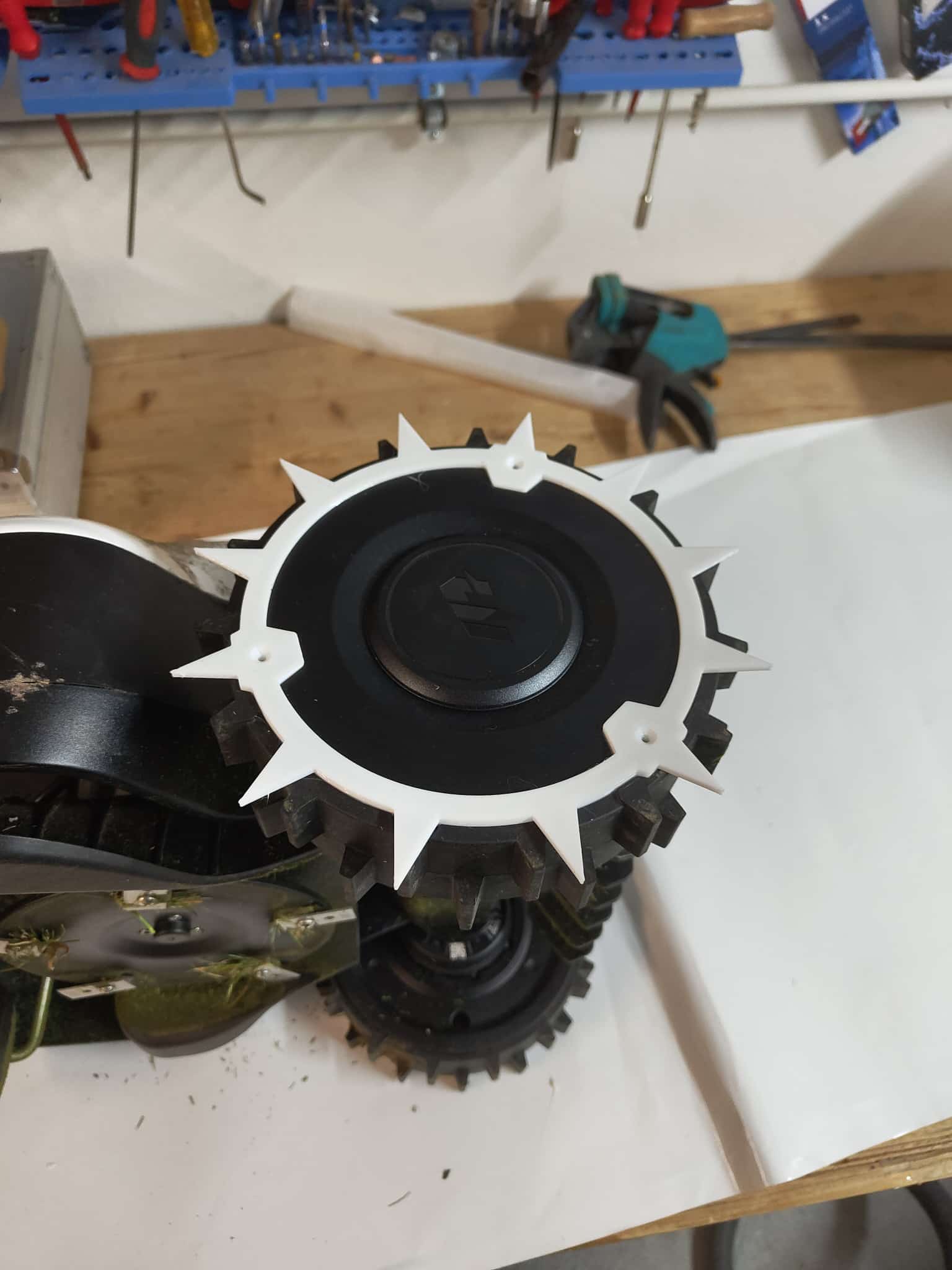

Den Rasenmäherroboter noch nicht mal 24h haben und schon sind die ersten Mods gebaut und dran. 🤣

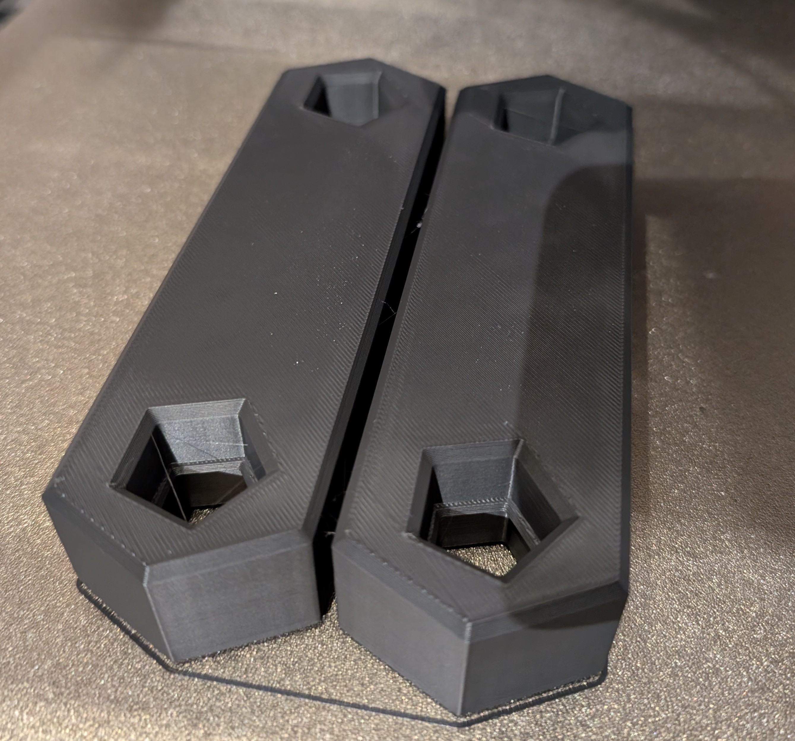

Gedruckt mit Sunlu PLA Matt Dunkelgrau.

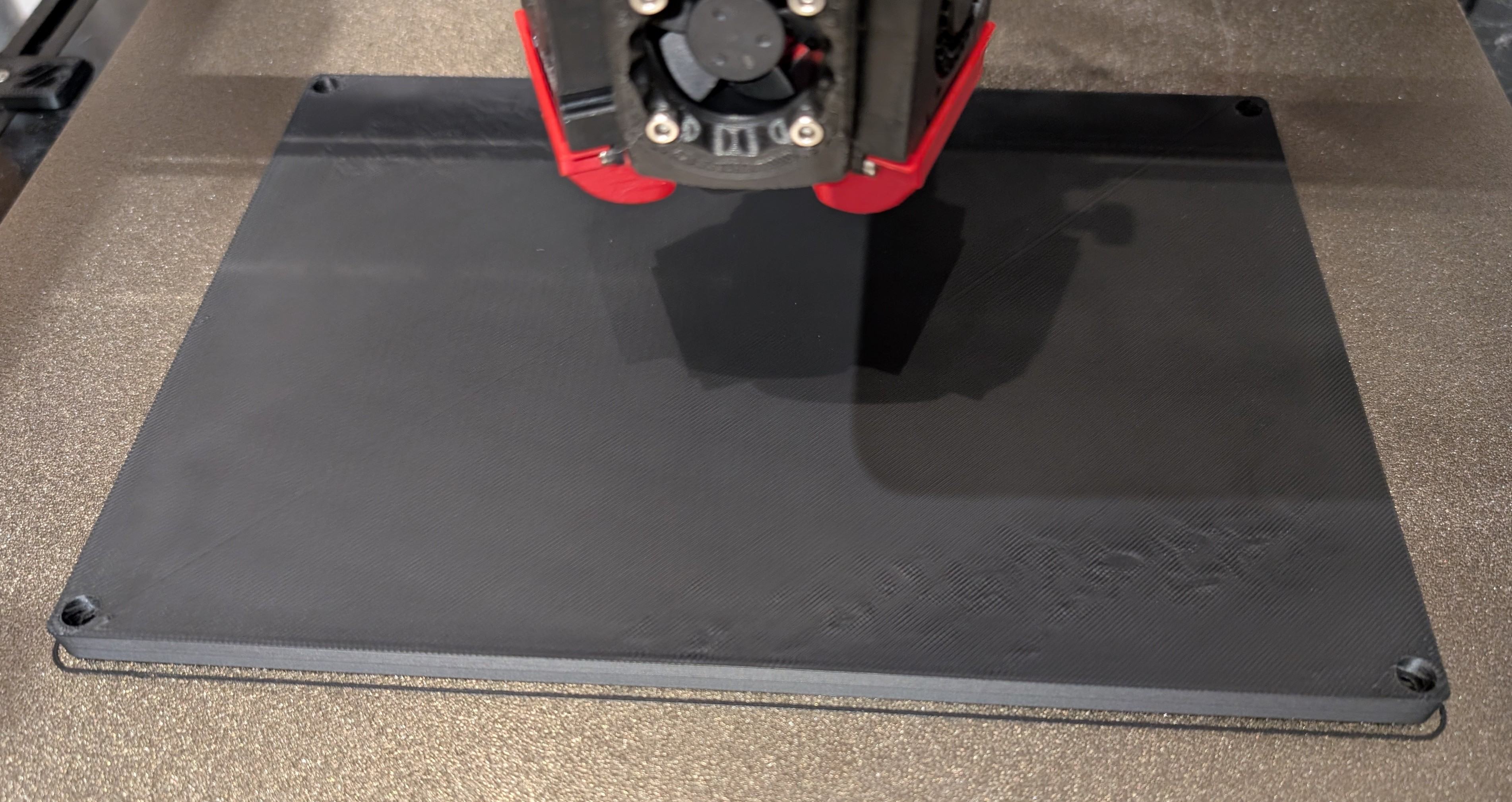

Aber irgendwie mit der Druckqualität überhaupt nicht zufrieden.
Edit:
Normalerweise drucke ich das mit 220°C Düse, nun musste ich schon auf 215°C Düse runter.
Und jetzt drucke ich was mit Sunlu Matt Schwarz und muss bei der ersten Schicht ohne Kühlung sogar auf 210°C runter.
Irgendwie ist das PLA Matt der letzten Bestellung anders als sonst.
mhm, das Schwarz ist auch eher sehr dunkles Grau. Die Oberfläche sieht auch komisch aus 🤔
Edit:
Ich sehe garade, das alte PLA Matt Schwarz von Sunlu hat die Artikelnummer "131001A" auf der Spule, das neue "131001C".
Der Buchstabe könnte die Qualität sein?

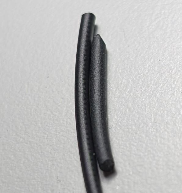

Links das alte Sunlu Schwarz Matt
Rechts das neue Sunlu Schwarz Matt
Man sieht eindeutig die hellere Farbe sowie die gröbere Struktur vom neuen.

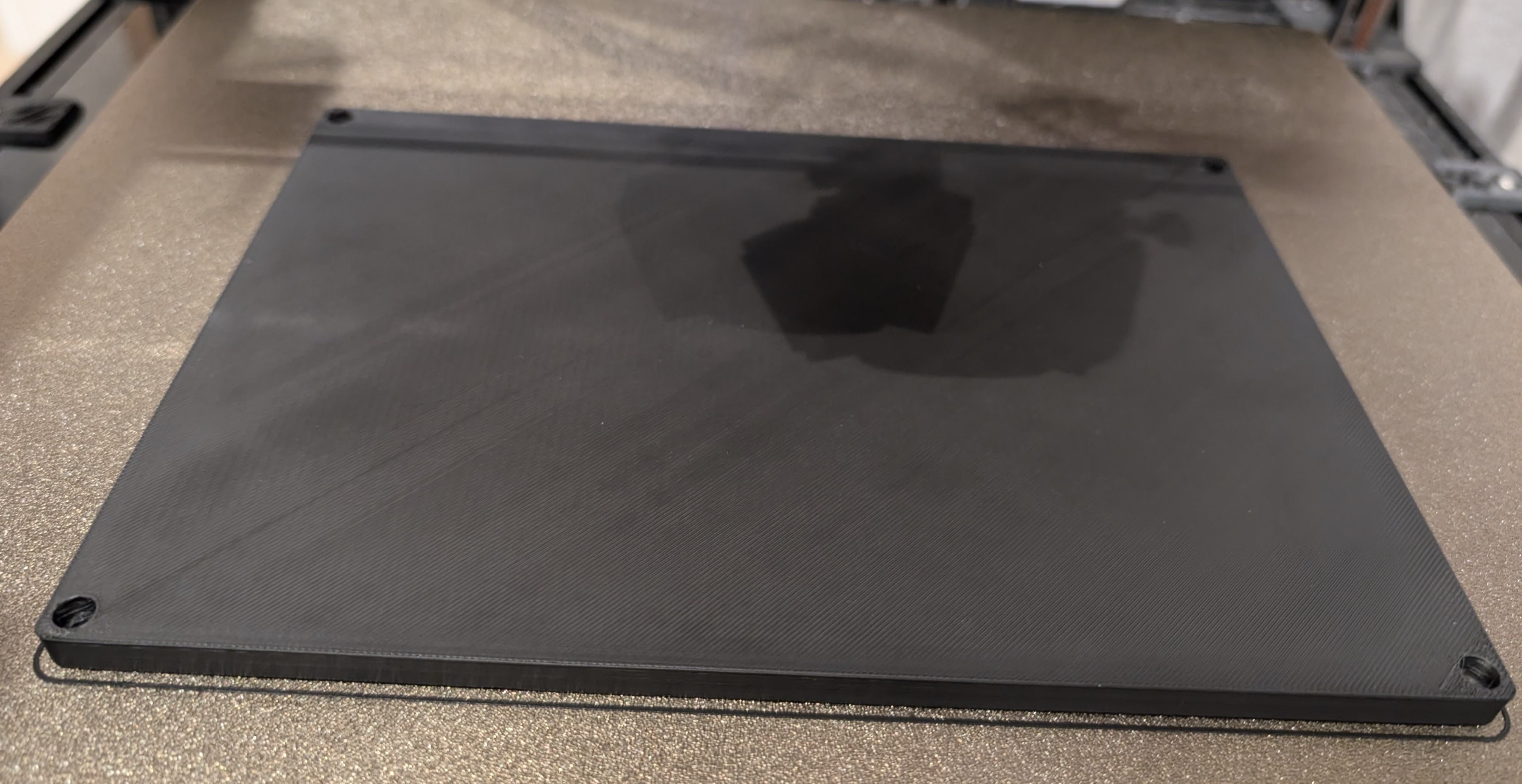

Edit 2:
Man spürt das auch mit dem Finger, das es rauer ist.
Zweiter Versuch ist schon um einiges besser, das Filament verhält sich einfach anders als gewohnt.

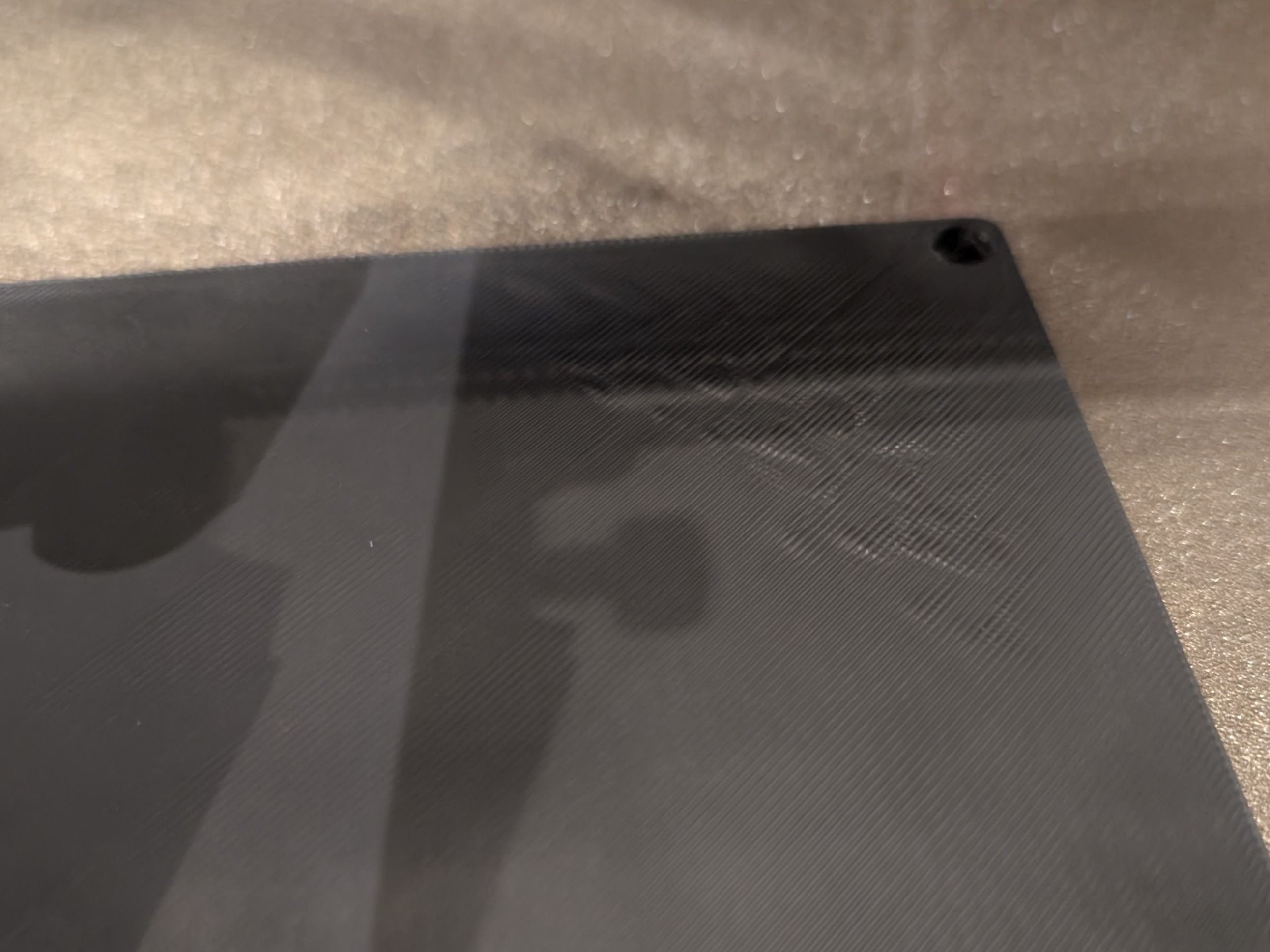

Die Temperaturen hatte ich ja schon angesprochen, die Lösung für die unebende Oberfläche habe ich auch gefunden.
Und zwar musste ich die Überhanggeschwindigkeit um 10% verringern, damit er die erste Schicht oben auf dem Infill sauber druckt.
Dann werden die Oberflächenschichten darüber auch sauber.
Jetzt muss ich nur noch den Flow optimieren.
Ich speichere das mal als zweites Filament Profil ab, ggf. kann ich das alte nochmals verwenden.
Leider ist bei der 2. Platte wieder das gleiche passiert, wenn auch nicht ganz so ausgeprägt.
Also muss ich hier noch weiter mit der internen Brückengeschwindigkeit runter.
Bei der alten Charge waren es 70mm/s
Jetzt muss ich wohl runter auf 50mm/s

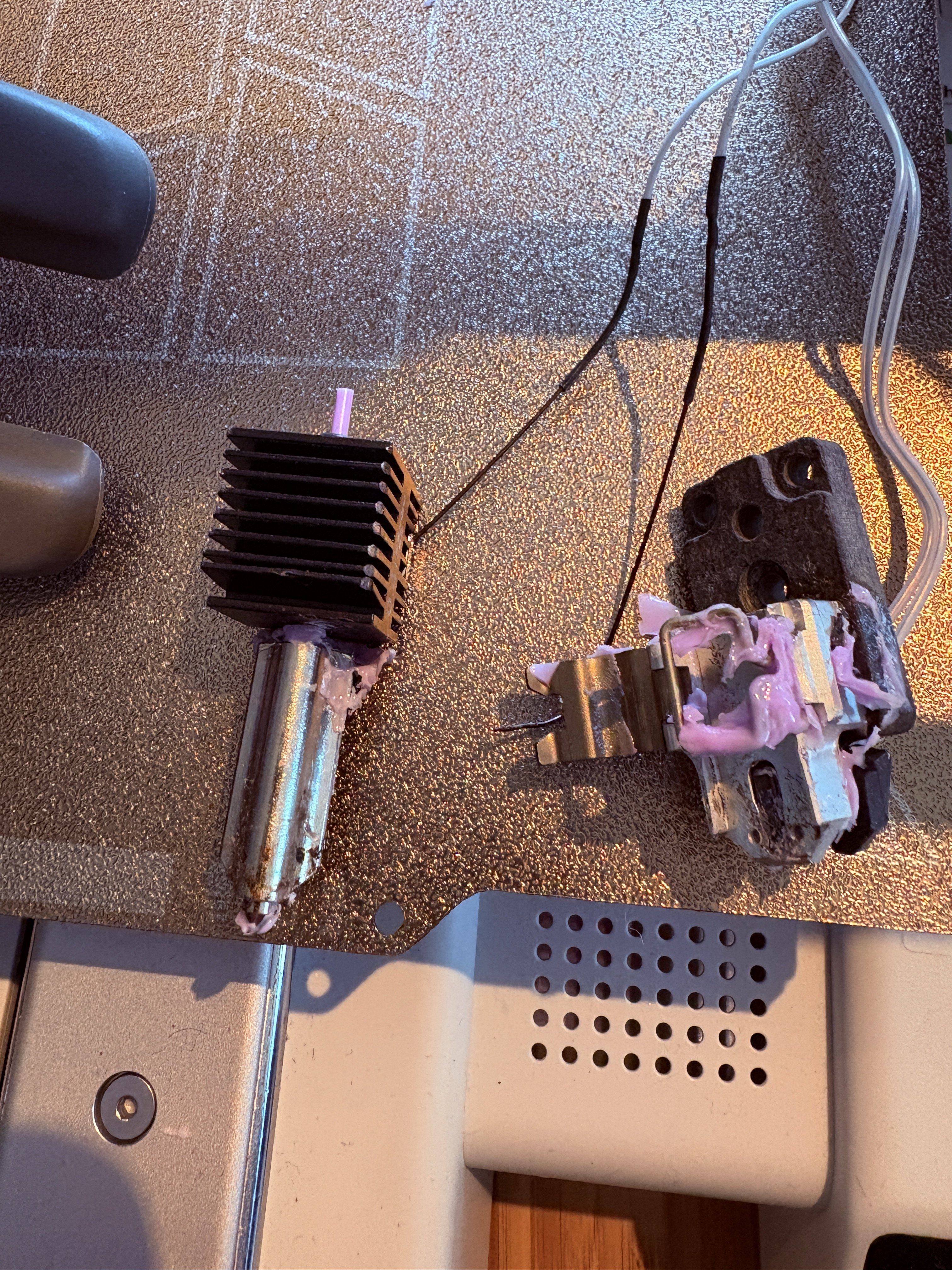

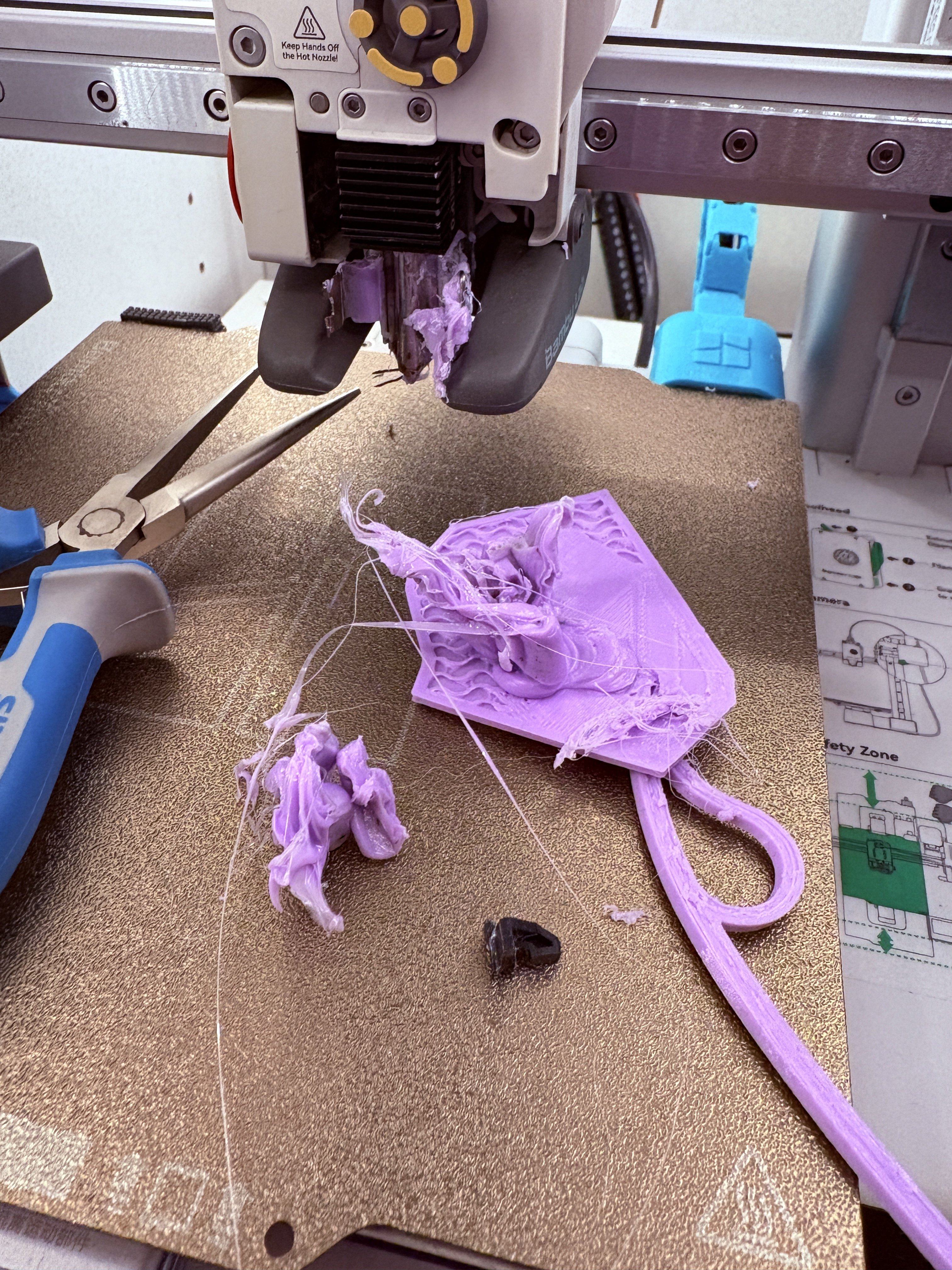

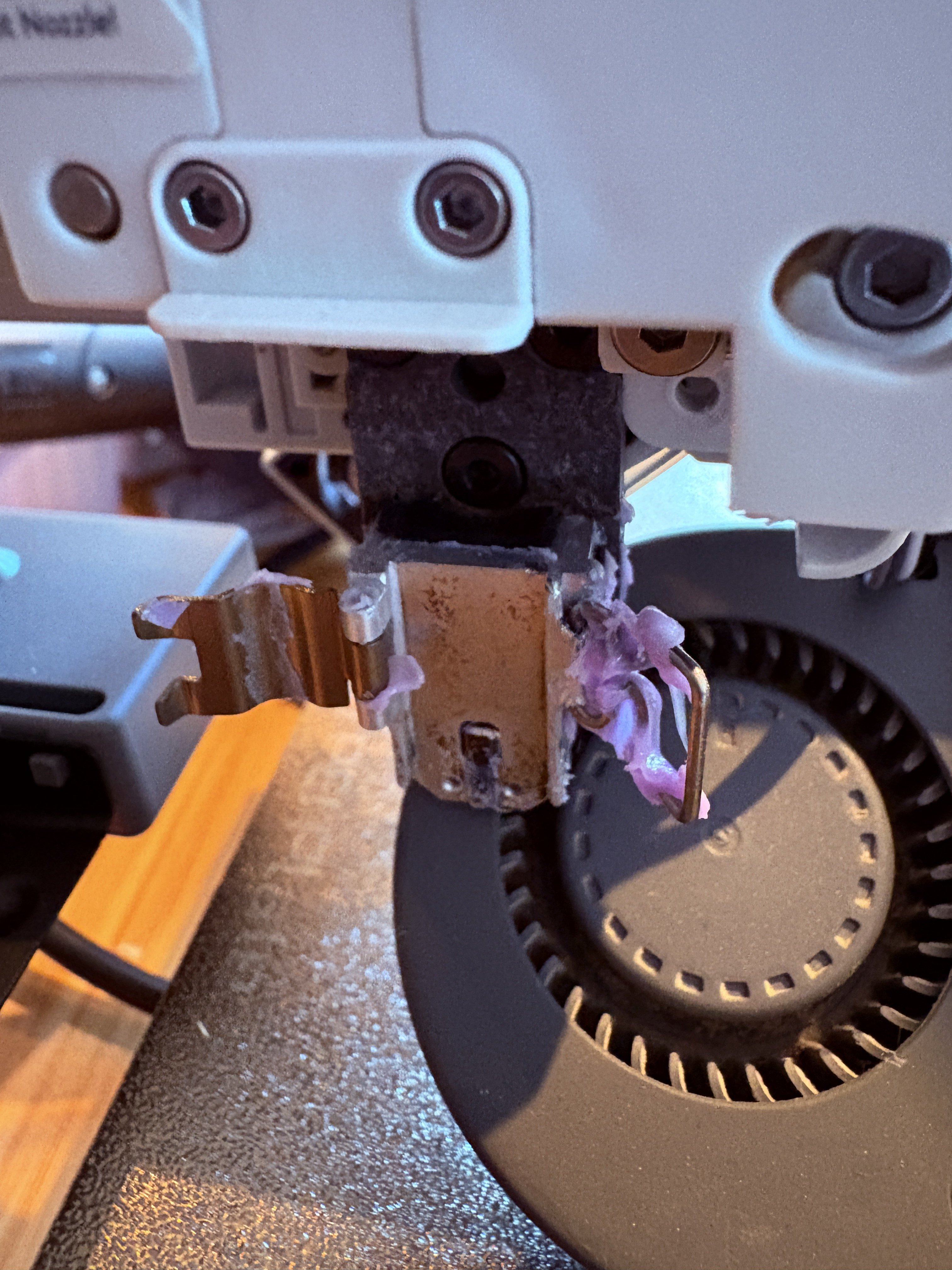

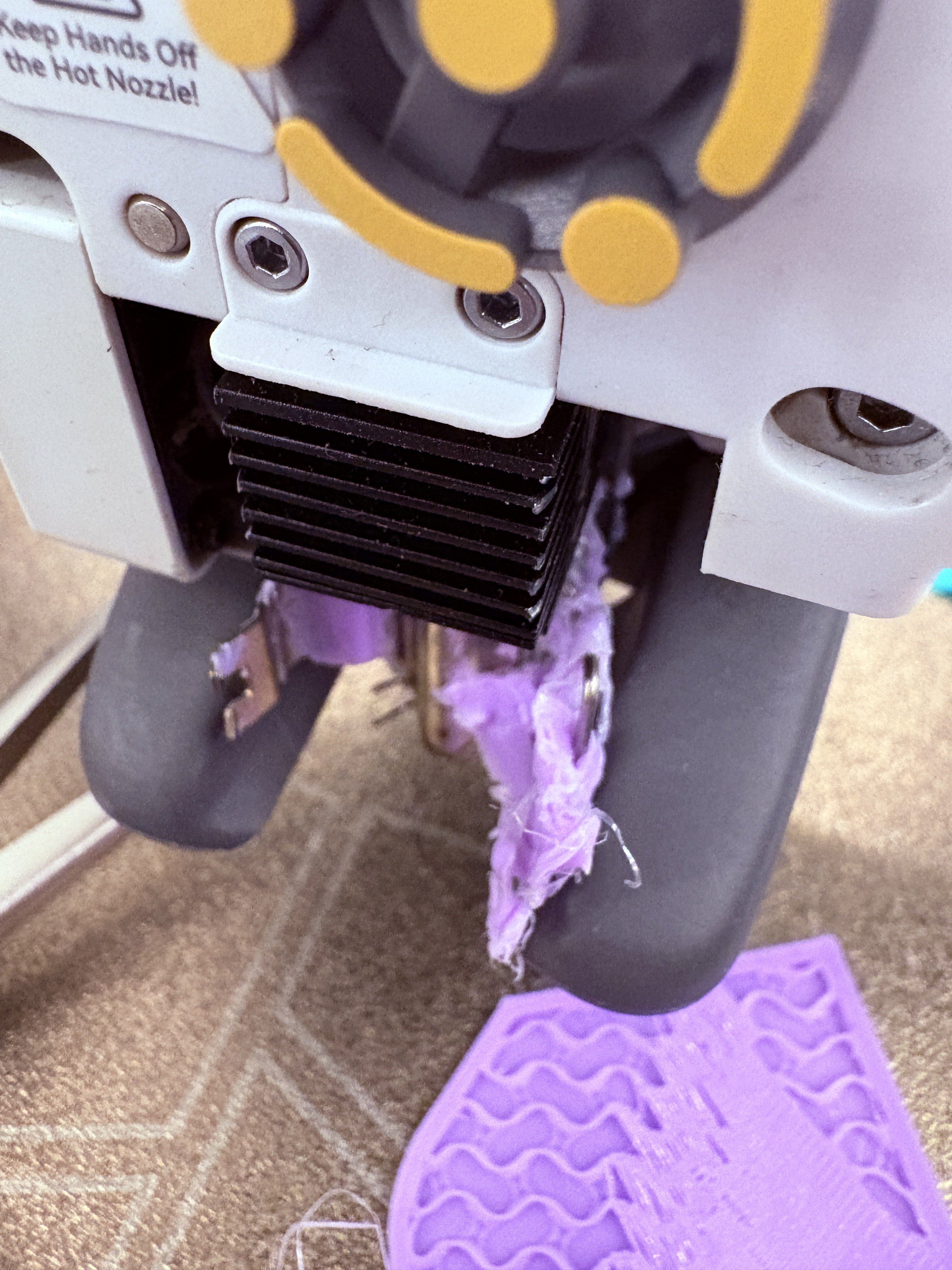

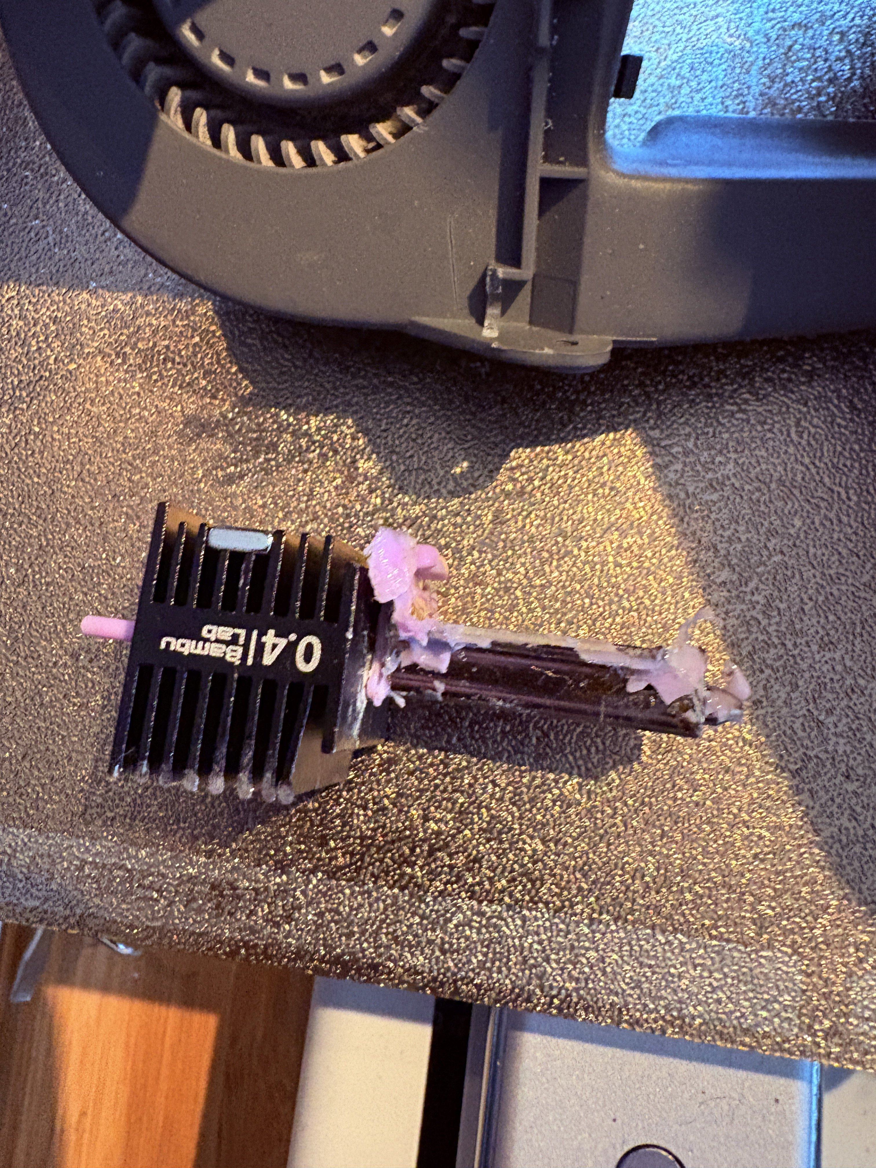

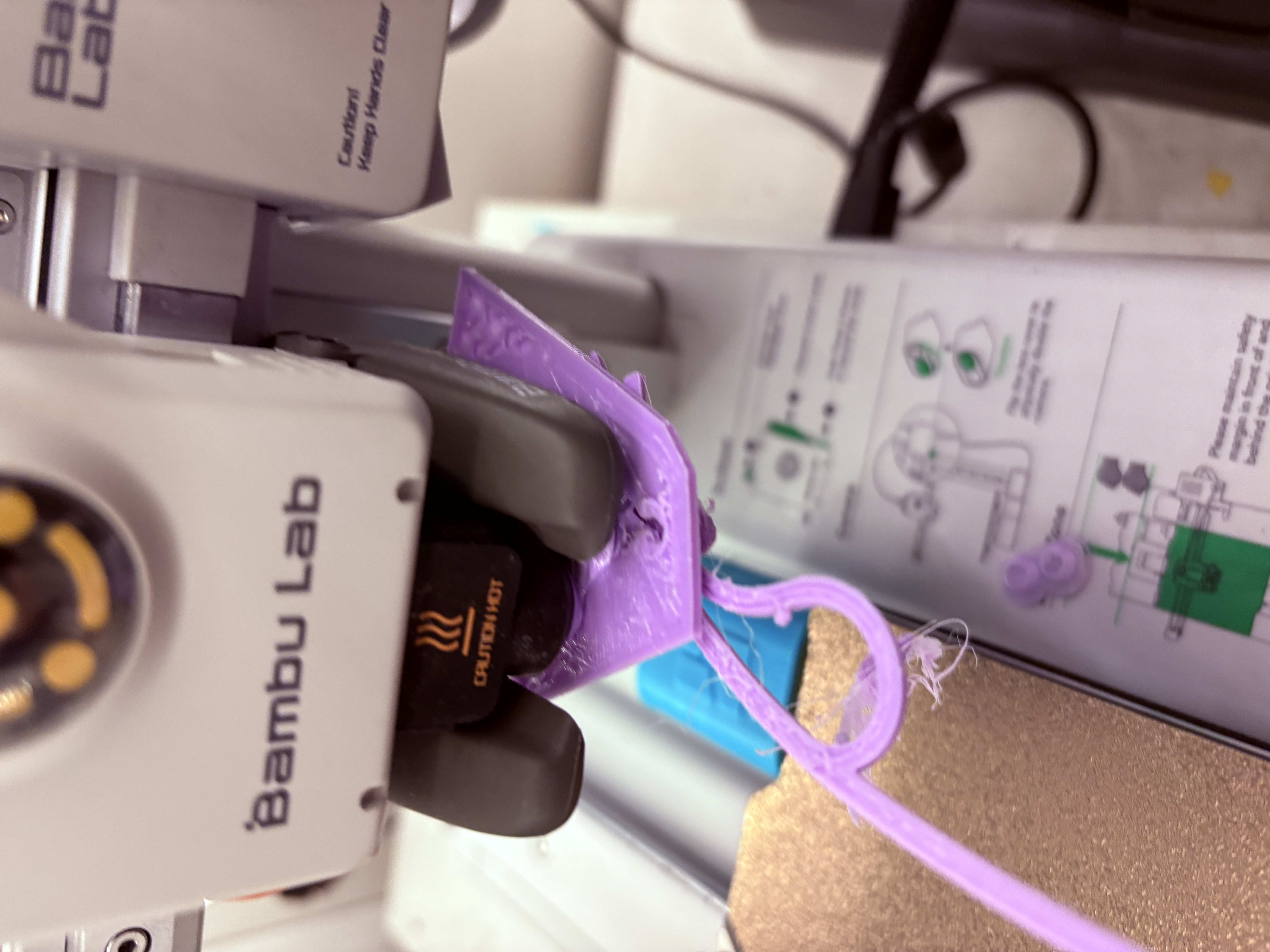

Wo hat es denn das Filament überhaupt rausgedrückt? Haste da schon was rausbekommen?
Das hat es nicht rausgedrückt sondern der Kopf ist wohl mit dem Druckstück, was nicht auf der Platte sauber gehaftet hat, kollidiert und hat es mitgerissen.
Dadurch konnte kein Filament mehr unten raus, war ja das Druckstück dran geklebt und hat stattdessen nach oben gedrückt und zur Seite

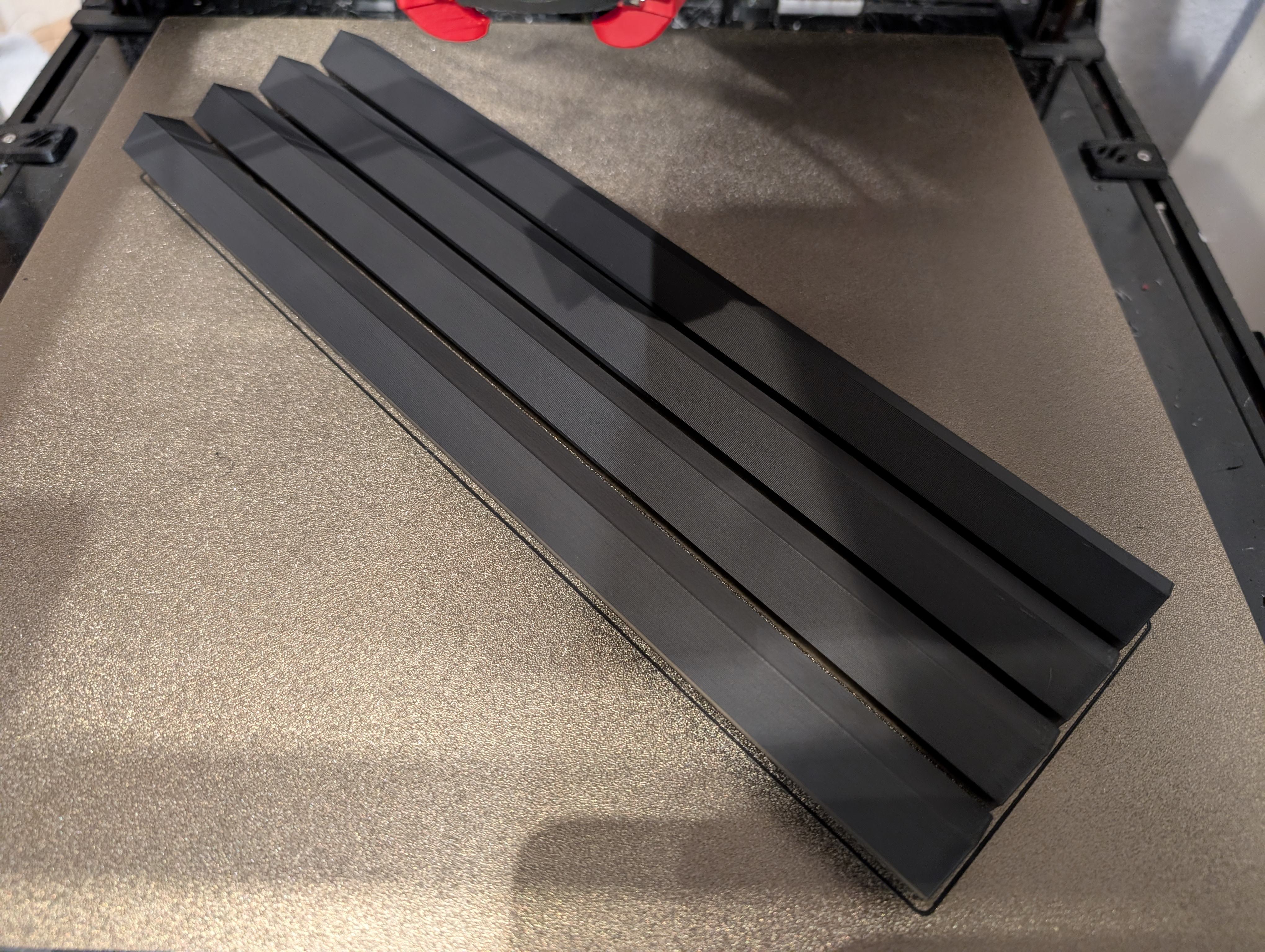

Teile für mein Filament Regal.
Habe mir einige Modelle bei Printables.com angesehen und durch den Slicer gejagt.
Dieses ist es geworden:
Vorteile:
- wenig Materialaufwand
- recht schnell druckbar
- unglaublich stabil in PLA (trotz wenig Infill und Wände/Flächen)
- werkzeuglose Montage
- super flexibel anpassbar
- Filament Karton passt rein (auch die hohen Nobufil Kartons)
- einfach zu drücken ohne Supports
Vorteile:
Das sind für mich die Punkte die für ein 3D Modell wichtig sind und warum ich 3D Druck so liebe.
330mm Stangen, da bekomme ich 3 bis 4 Filamentschachteln nebeneinander:

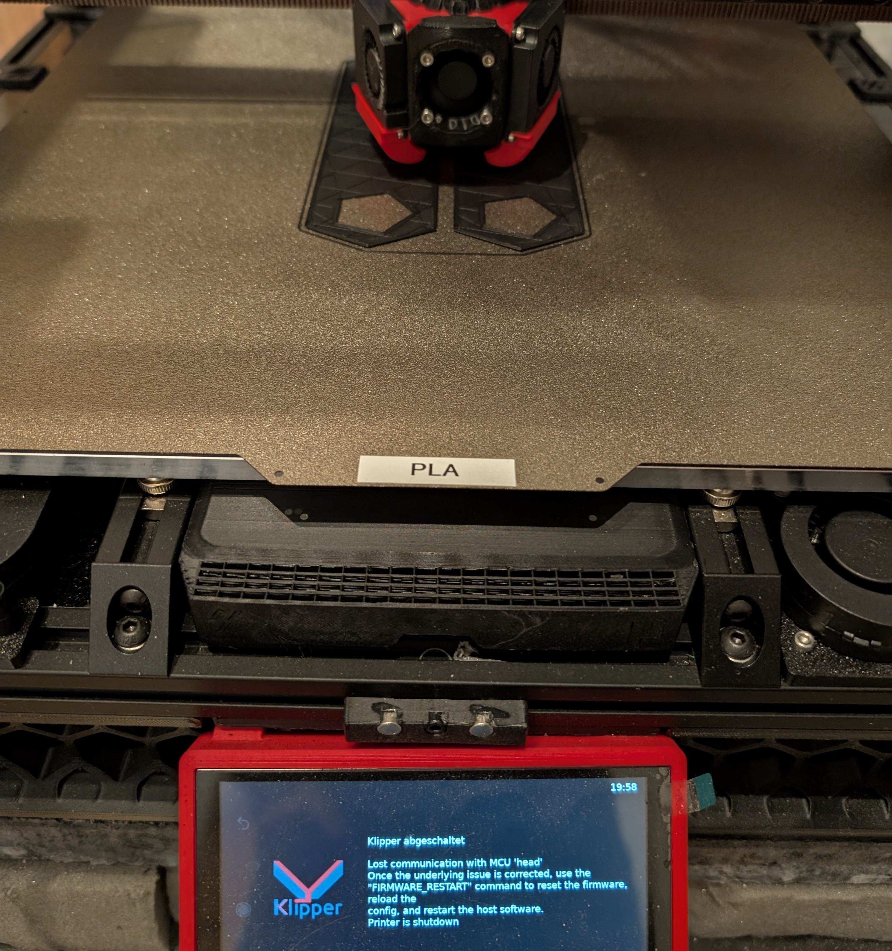

Och nö, mal wieder ein Fehlschlag 😑
Naja, wenigstens funktionieren die Schutzschaltungen.

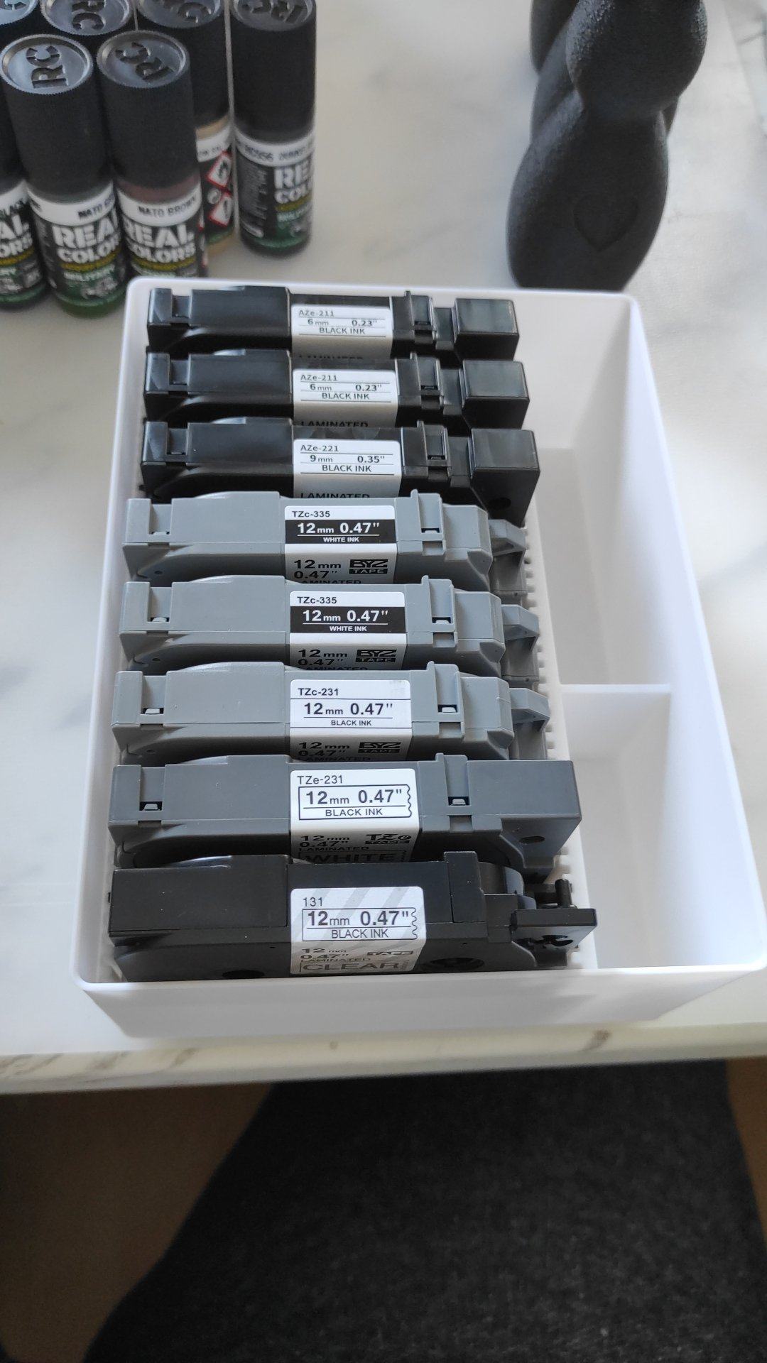

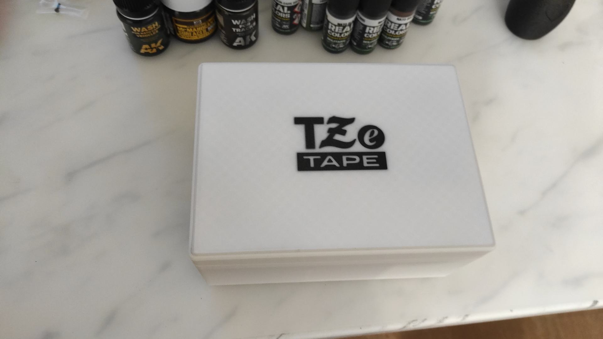

Gridfinity Kiste für Brother/Dymo/etc TZe Bänder:
Rechts oben passt noch ein Band rein. Unten ist leider verlorener Platz.

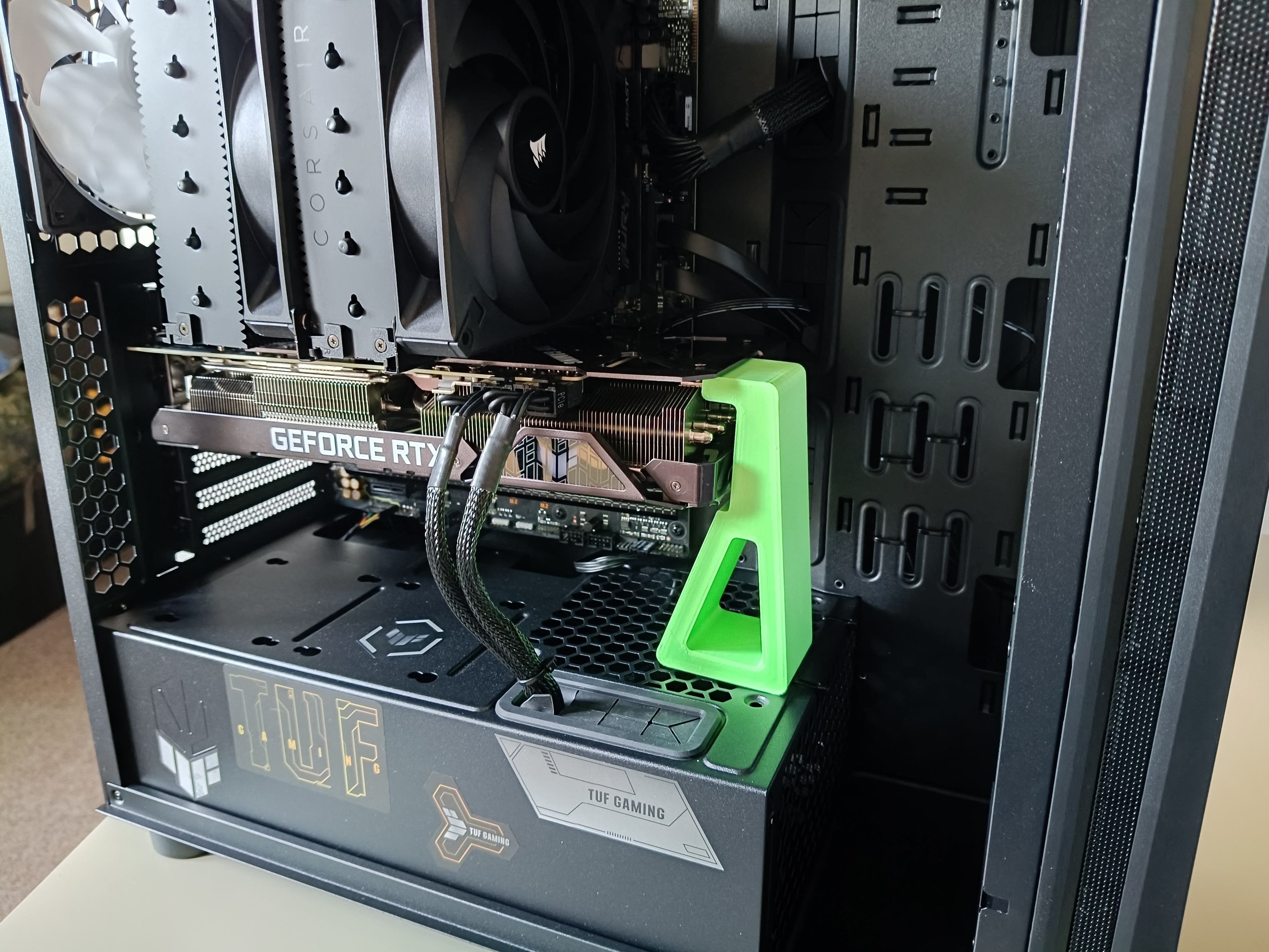

Mal eben einen GPU Abstützung konstruiert und gedruckt.
