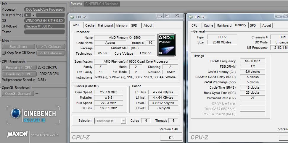

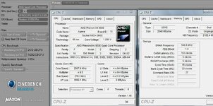

Hab vor einiger Zeit mal getestet (Multicore Speedup)
Geht auch noch besser
attachment.php
Wie erklärst du dir dann, dass mit zunehmender Taktzahl die Kernskalierung in den Keller geht?
Bei höheren Taktraten könnte z.B. eine Limitierung der Speicherbandbreite o.ä. wirksam werden, was das Ergebnis einbremst. Interessant wäre dazu der Vergleich mit einem Phenom gleicher Leistung, also einer Taktrate von gut über 3GHz, und dessen Kernskalierung in diesem Fall.
Gibt einen kleinen aber feinen Unterschied . Einmal wurde mit 32 und einmal mit 64 Bit getestet. Während der Phenom in Cinebench 64 Bit ungefähr 20 % zulegen kann sind es beim C2Q deren nur ca 10%.
Was hat die Performance der 64Bit-Version mit dem Mehrkern-Speedup zu schaffen?
[MG]http://img209.imageshack.us/img209/4899/34330216gs9.jpg[/IMG]
[MG]http://www.planet3dnow.de/vbulletin/attachment.php?attachmentid=10546&d=1203348744[/IMG]

1. Weil der Phenom unter 64 Bit scheinbar besser skaliert als unter 32 Bit -> nettes Video dazu http://ca.youtube.com/watch?v=MbF3K0cSX3Y :d
32 Bit = x3.8
64 Bit = x3.96
2. Könnte am, höherer NB Takt liege war damals glaube ich bei knapp 2200 MHz, hab gerade kein 64 Bit OS auf der Platte werde das aber wahrscheinlich später mal installieren.

Und zum Thema Cinebench, alle Tests des Barcelona hatten zu Beginn eine Kernskalierung von 3,9-4. Bei späteren Tests mit Phenom gab es dort starke Schwankungen. Von 3,5-4 war da alles dabei. Würde mich persönlich auch mal interessieren, woran das liegt.
Ich denke das liegt am Cinebench selber, hab gerade mal ein paar Durchgänge gemacht und die Multi CPU Render Ergebnisse schwanken zwischen 8227 im schlechtesten Fall bis 8452 im besten Fall. In Sachen Multi Core Speedup bedeuted das Ergebnisse zwischen 3.8 bis 3.93. Die 4.0 hab ich allerdings nicht wieder erreichen können. Ich teste mal noch ein bißchen weiter.

Habs geschafft 3.99 Speedup mit NB Takt 2160 MHz und Speicher 1080, werd auch nochmal in anderen Einstellung testen um Klarheit zu verschaffen.

Hab mit 1.8 GHz auf der NB nochmal getestet mit einen max Speedup von 3.86. Insoweit bestätigt sich das die Skalierung zumindest bei C10 stark am NB Takt hängt. Da keiner der Reviewer über 2000 MHz NB Takt testet erreicht auch keiner diese Skalierung. Insoweit wird es interessant wieweit beim Deneb die NB getakten sein wird,
