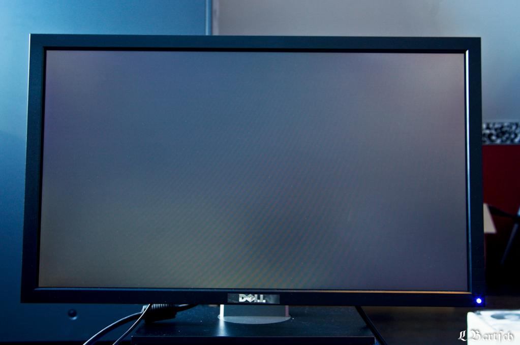

Da mir beim bearbeiten von einigen sehr dunklen Fotos dann doch mal leichte Farbverfälschungen unten links aufgefallen sind hab ich jetzt mal nen Foto von gemacht. Also schön isses nicht :fresse:
Ab zurück damit und auf'n neuen hoffen.. Sonst bin ich sehr zufrieden mit dem Gerät. Hab noch den Verbrauch gemessen der sich zwischen 22-23W bewegt, was ich als sehr sparsam einstufe.

Das haste in gewissem Maße leider bei allen IPS Panels...
Das Schwarz bekommt da unten son grün/gelbichen Schimmer was nicht grad schön aussieht. Sonst sieht man da eigentlich nichts von. Meinst das ist wirklich bei jedem so?
Ja, das variiert je nach Blickwinkel/Position zwischen "gold- und lachsfarbig".
Is ein fault by design. Stört mich persönlich aber weniger als die Nachteile eines vergleichbaren TN Panels...
Es ist bei DIESEM Monitor leider häufig (wenn nicht immer) der Fall.
Genauso wie die relativ schlechte Ausleuchtung.
Grundsätzlich muss das bei IPS Panels allerdings nicht sein.
Der Dell ist ja nun mal recht günstig, da sollte man schon Abstriche machen.
Gut über TN brauchen wir nicht reden das ist klar ;)
Ich hab bei dem Preis auch keine Wunder erwartet. Die Ausleuchtung stört mich nicht aber wenn das Schwarz dann son Stich bekommt ist doch etwas nervig beim bearbeiten von Fotos. Naja schaun wir mal was redcoon zum Umtausch meint.
Dieser "Stich" ist, zumindest bei mir, Blickwinkel abhängig.
Schau mal von weiter unten auf den Bildschirm. Also übertrieben gesagt so, als wenn du auf dem Boden sitzt und nicht auf dem Stuhl.
Dann verschindet es etwas. Das ist natürlich keine Lösung, aber es zeigt, dass das Problem wahrscheinlich eher ein grundsätzliches ist und sich nicht durch einen Umtausch beseitigen läßt.
Hmm ja es wird so etwas besser, aber dafür wirds dann oben rechts umso schlimmer :fresse: Ich werd mir das mal nochn bisschen angucken.

Man kann von sowas keine Fotos machen.Änder mal den Iso und die siehst warum.
Ist mit Sicherheit nicht die Ausleuchtung.
Ich denke es ist das bei IPS-Panels häufig beschrieben IPS-Glow.
Ist also normal und abhängig vom Blickwinkel.
